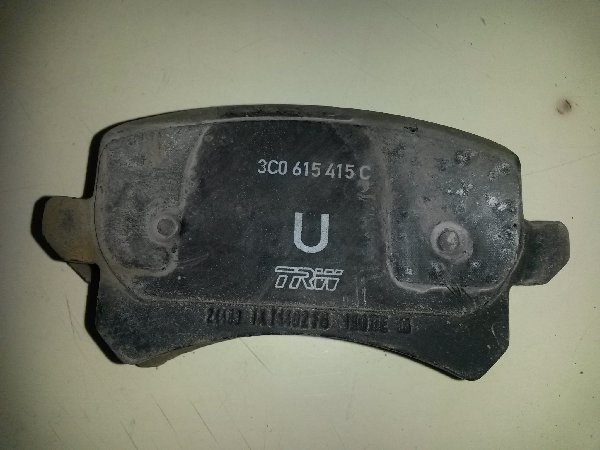

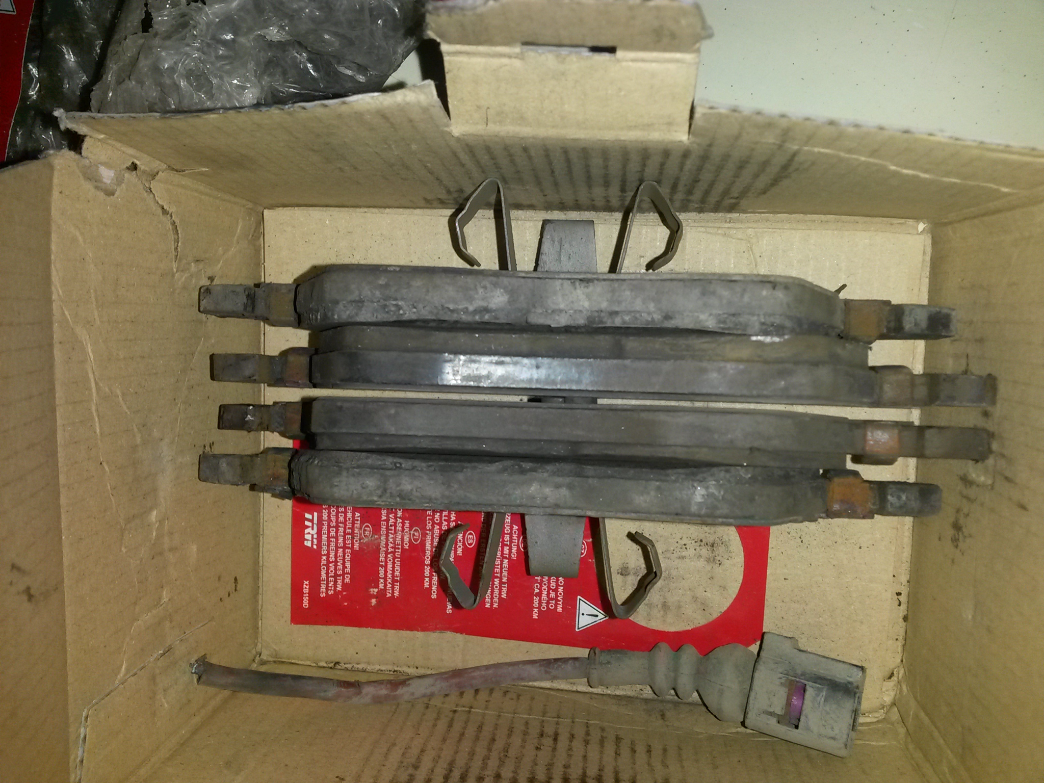

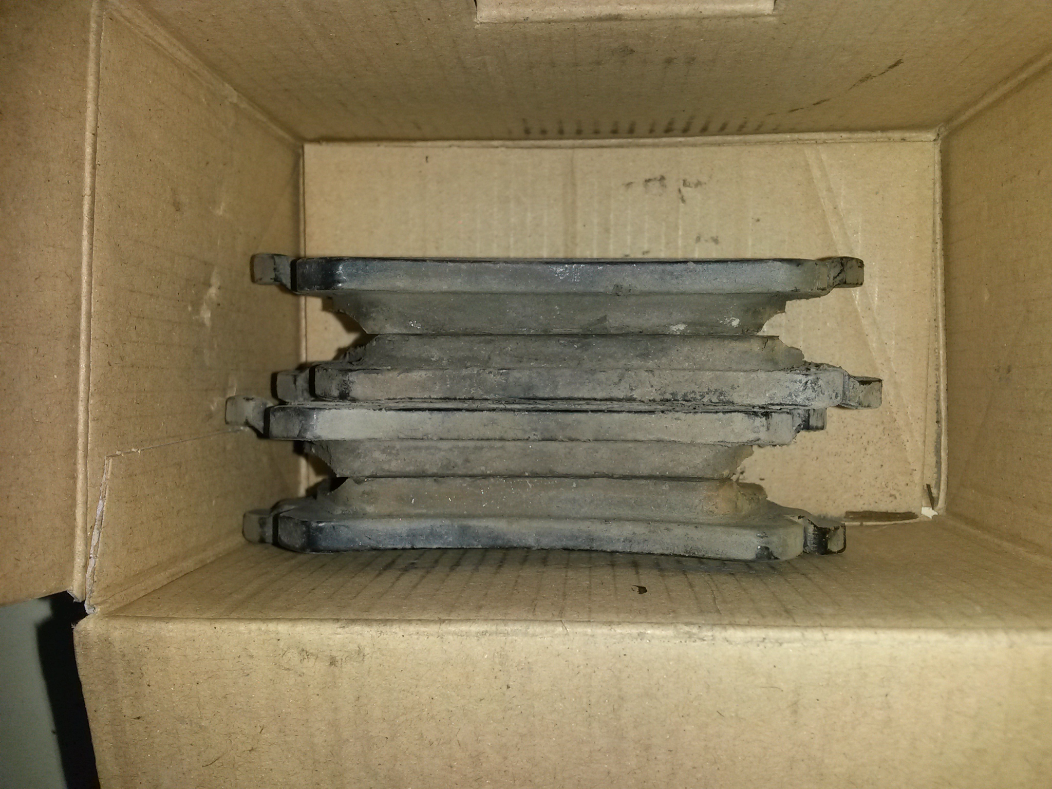

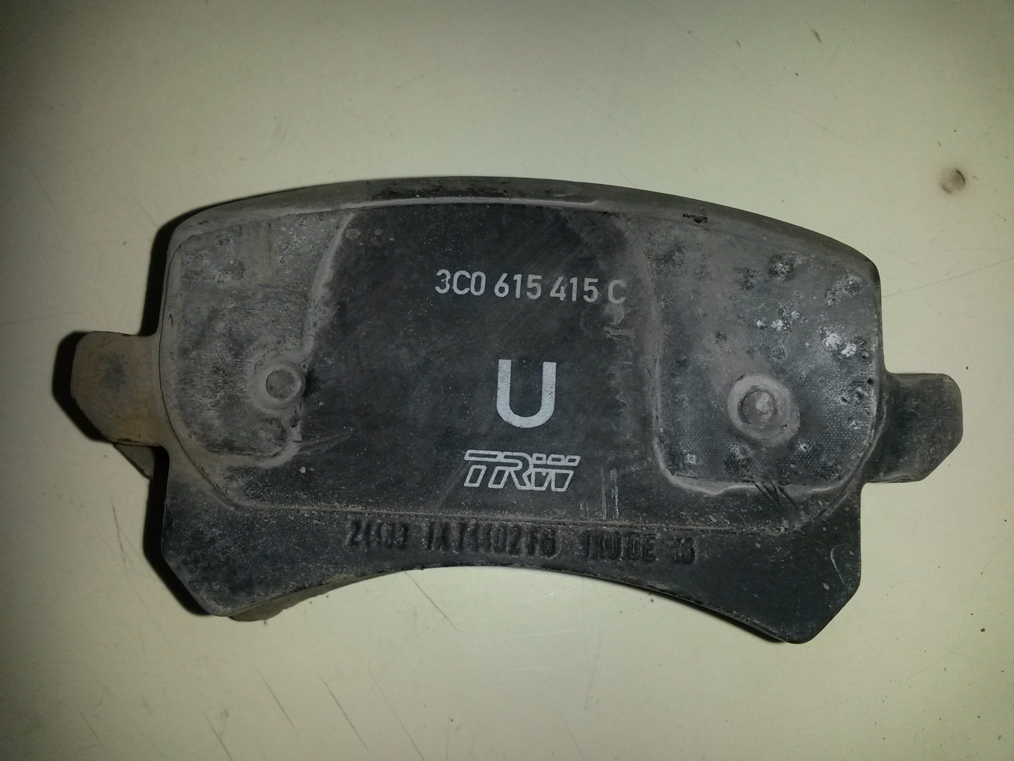

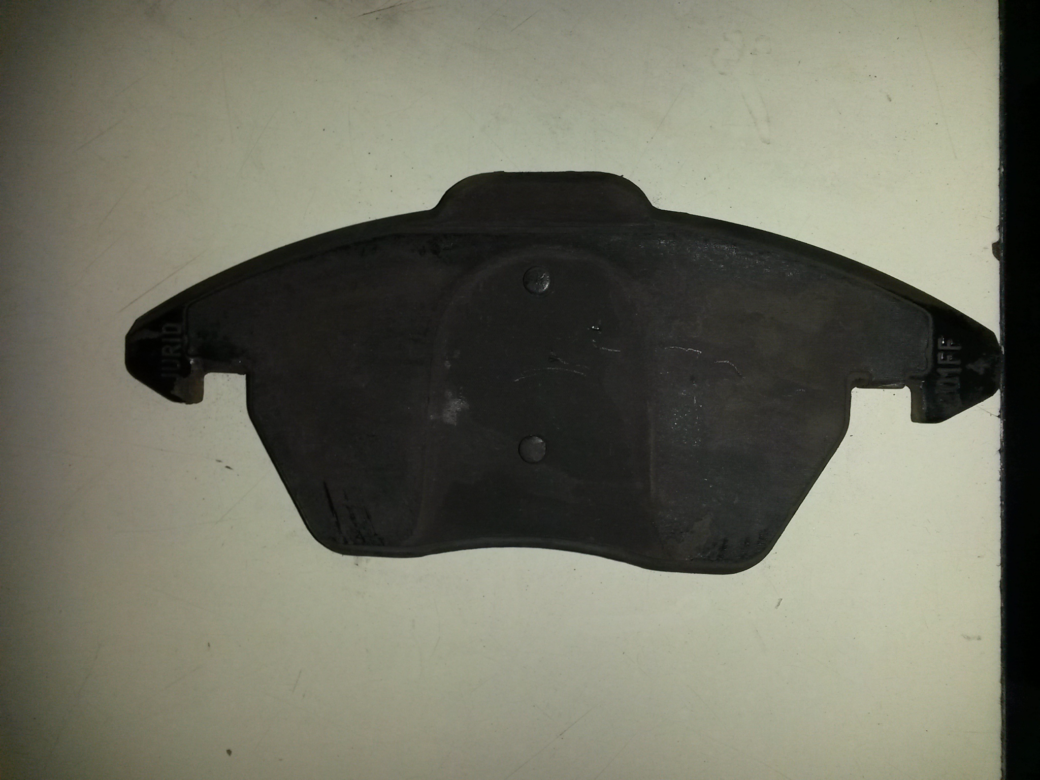

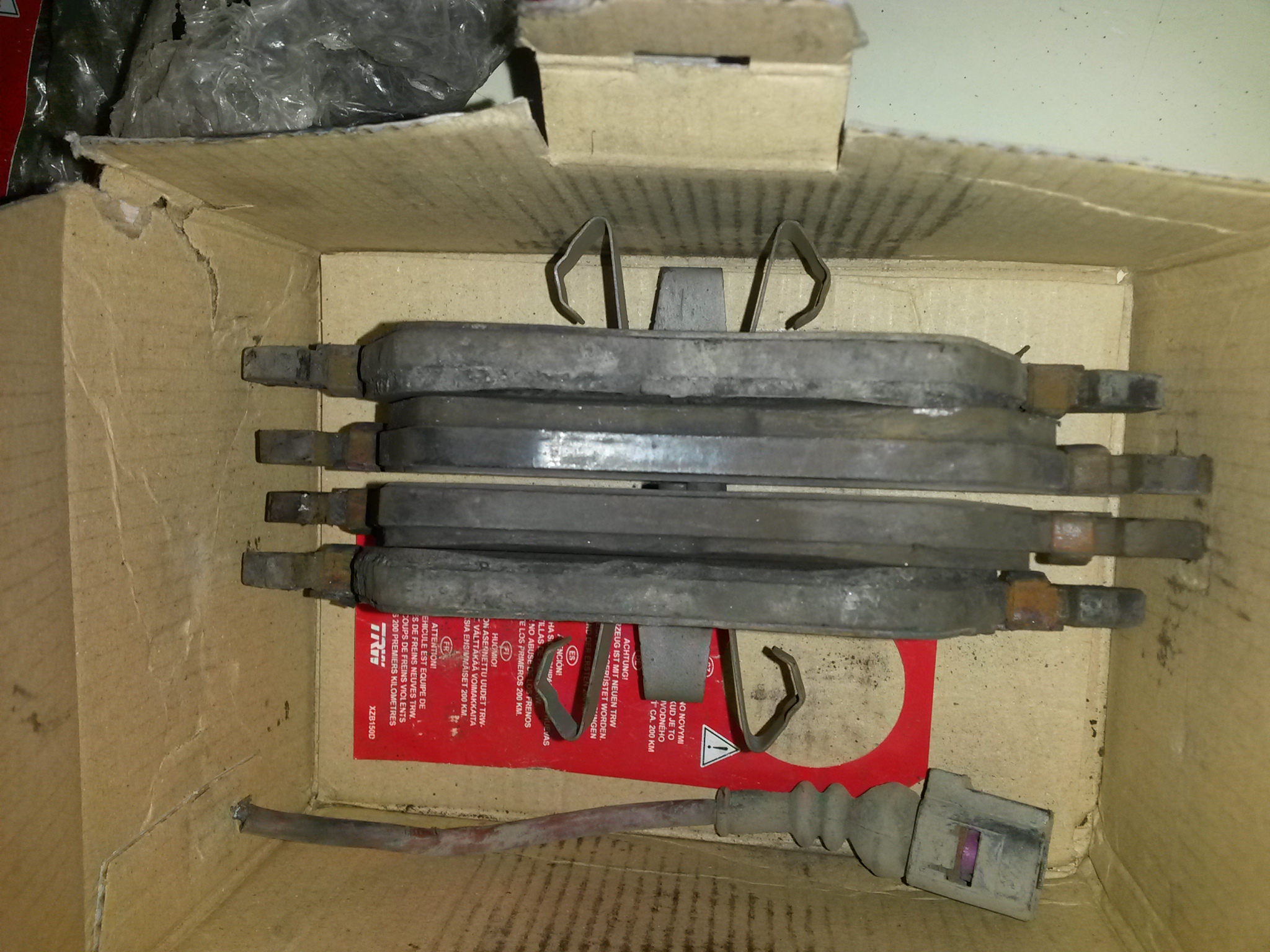

Я уже раньше в этой теме отписывался, что на моем авто установлены оригинальные колодки (судя по чеку ОД на пробеге 115 тыс. км с заменой передних дисков) и, что передние колодки иногда поскрипывали перед самой остановкой. Подошла пора очередной замены (пробег уже 181 тыс.) и обнаружил, что на авто стояли вот такие колодки:
Задние
Передние
Спереди оказались JURID 201FF. За 66 тыс пробега они сточили диск примерно по 1 мм и сами износились вот до такого состояния:
Состояние передних колодок
За это же время задние колодки вообще не сточили диски и сами выглядят вот так:
Состояние задних колодок
На замену поставил спереди TRW GDB1550 и сзади TRW GDB1763. Пока скрипов нет, тормозят как и прежние.

В моём случае задние оригиналы с клеймом TRW не пылили вообще. Передние JURID пылили.
