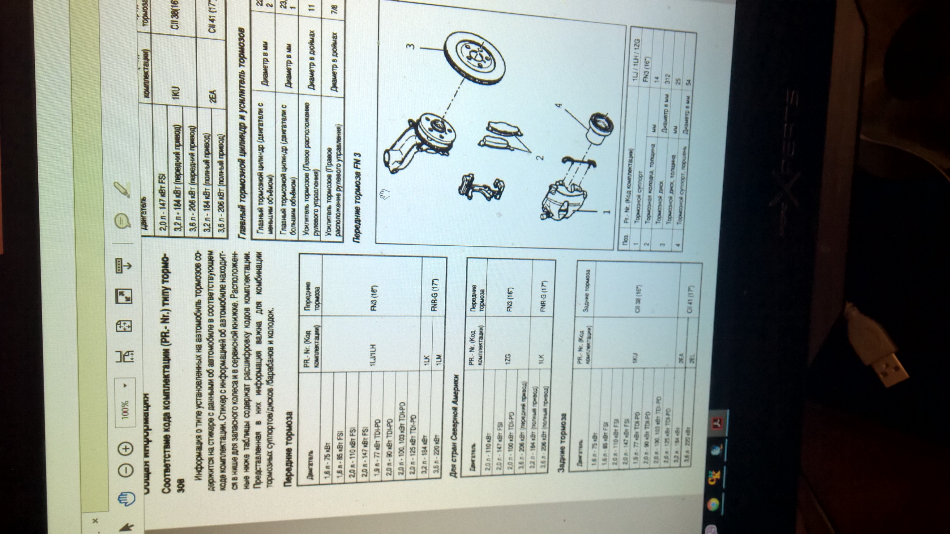

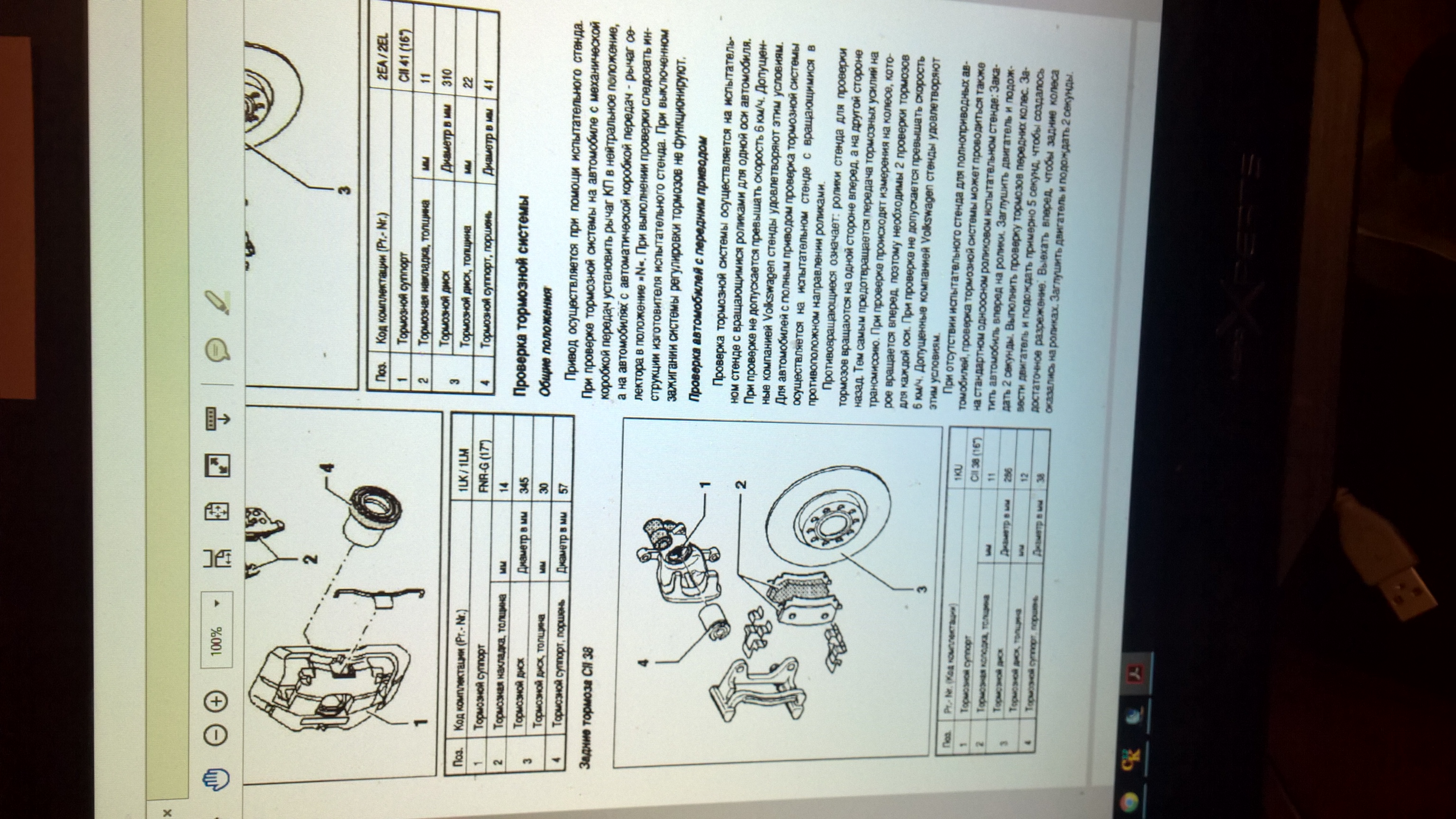

Сообщение Daniliv » 13 ноя 2015, 22:26
Вот смотрим изучаем познаем

Сообщение Daniliv » 13 ноя 2015, 22:38
Олег вот чуть выше таблицы

Сообщение Daniliv » 13 ноя 2015, 23:33
Юра Криков писал(а):Андрей ты не темни :D (не могу посмотреть твои вложения) Скажи прямо (конкретно,про колодки) -
Так я тебе эту Азбуку лет так цать назад скидывал
Диски перед зад разные так и колодки разные ;)
Перед
S колодки 14 14
D диска 312 345
S диска 25 30
D поршня 44 57
Зад
S 11 11
D 286 310
S 12 22
D 38 41
