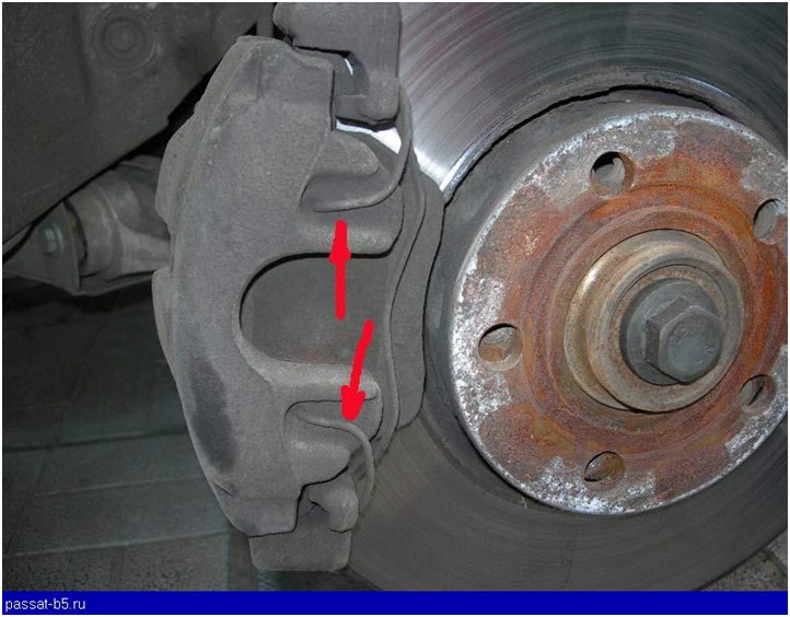

Внешние колодки оказались целые, внутренние под ноль стерты. Пружина стоит вроде норм - может как еще поджать ее надо или смазать там где она прикасается к скобе?. да нет в этом смысла думаю...
Что за х - направляющие ходят легко, посадочные места уголков колодок все смазывал в прошлый раз, а изнашивается только внутренние с обеих сторон.
фото не мое, но стоит так же - сделаю свое на выходных, может миллиметр изгиба пружины имеет значение...

Сообщение Юра Криков » 08 дек 2015, 11:26
BerserkRD
Пологаю пружинки не приделах!
Я бы глянул,что делается под пыльниками поршней. Полноценный ход поршня влияет не только на клин колодок,но и в паре с нормальным ходом направляющих,на равномерный износ колодок. Имхо.
P.S. Не большой разбег в износе внутренних и наружних колодках - имеет место быть,но НЕ бльшой.

Сообщение BerserkRD » 08 дек 2015, 13:10
Юра Криков писал(а):BerserkRD
Посмотрю. спасиб.
P.S. Согласен.
