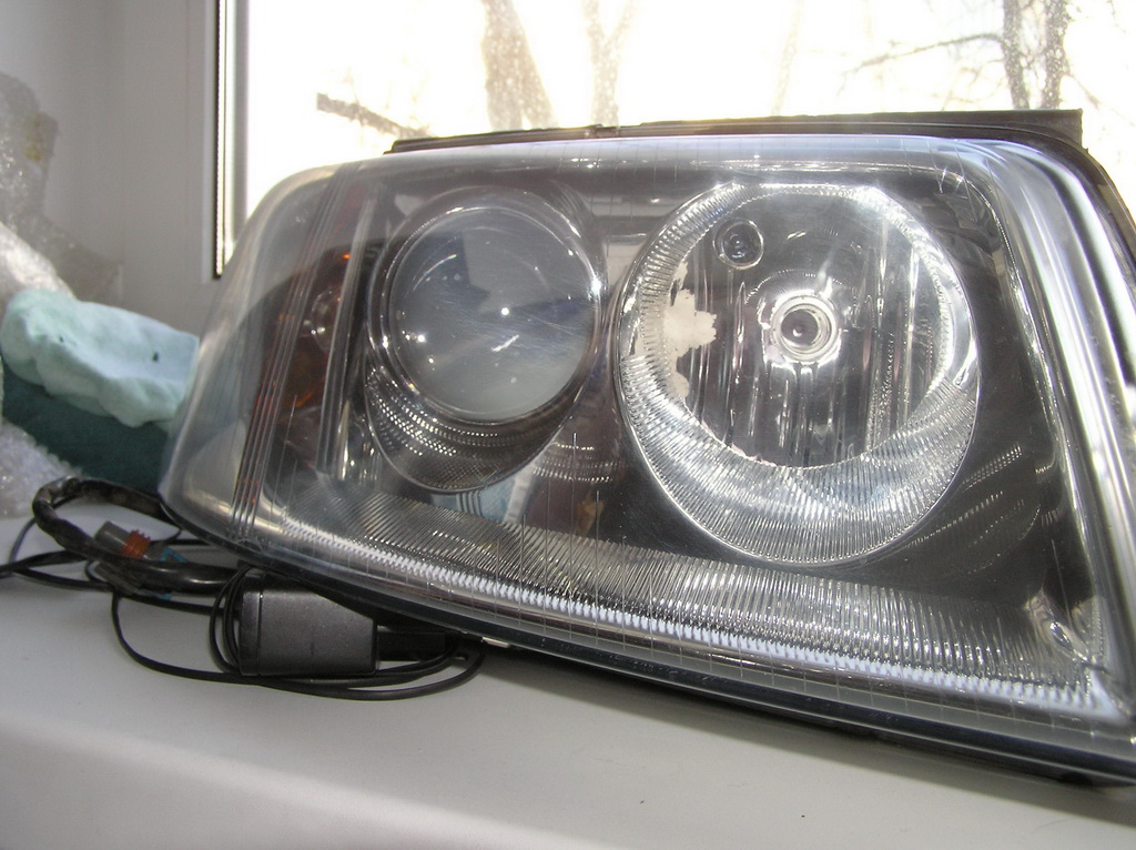

Сообщение Alex-motors » 13 ноя 2012, 10:25
Попробуй вытряхнут либо пылесосом...
Мыть крайне не рекомендую!!!!!!! Вопервых отражатель может слезть.. а во вторых остануться пятна от капель воды....
Я мыл на пассате Б5+ все четко по форуму... в итоге на обоих фарах облез отражатель.. фары пришлось поменять...
Passat B6 1,8TSI 7DSG Highline
Alex-motors
Сообщения: 195
Зарегистрирован: 18 авг 2012, 20:11
Откуда: Нижний Новгород
Re: как почистить фару галоген
Сообщение Alex-motors » 13 ноя 2012, 10:30
Результат мойки на фото
Alex-motors
Сообщения: 195
Сообщение tsi » 13 ноя 2012, 10:45
Alex-motors писал(а):Результат мойки на фото
Я на б6 отражатель растворителем чистил хром, перед покраской, чтобы глянец убрать, так вот, еле счистил даже сверху, а ты говоришь просто мыть нельзя :D
DRIVE2
tsi
Сообщения: 710
Сообщение Alex-motors » 13 ноя 2012, 10:48
Слой хрома в разных участках разный... особо мало его на углах... оттуда и начинает в основном слазить...
Я после такого мыть фары больше никогда не буду...
Alex-motors
Сообщения: 195
Сообщение tsi » 13 ноя 2012, 10:52
Alex-motors писал(а):Слой хрома в разных участках разный... особо мало его на углах... оттуда и начинает в основном слазить...
Ну я вижу у тебя облазить начал на отражателе дальнего света, в таких местах действительно мало хрома, в этом месте надо аккуратно. А зачем мыть отражатель с мылом? можно просто протереть и пылинки сдуть феном например :) Вот стекло другое дело...
DRIVE2
tsi
Сообщения: 710
Сообщение Alex-motors » 13 ноя 2012, 10:55
я фару не разбирал... все делал как было написано на форуме б5... из хим средств использовал только фери... со спиртом я думаю отражатель сойдет еще быстрей...
Alex-motors
Сообщения: 195
