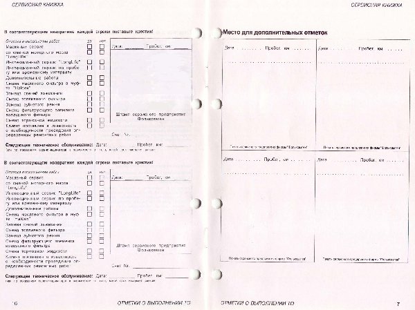

Сообщение kuba 1976 » 28 авг 2013, 13:06
Имеется в наличии сервисная книга. В ней стоят крестики по пуктам до 154 тысячь, как узнать ремень грм меняли или нет?

Re: сервисная книга
Сообщение figarevich » 28 авг 2013, 14:37
S.A.Parshin писал(а):у ОД, в сервисной это не указывают.
Всё отмечается.Если не отмечено,значит такой дилер.

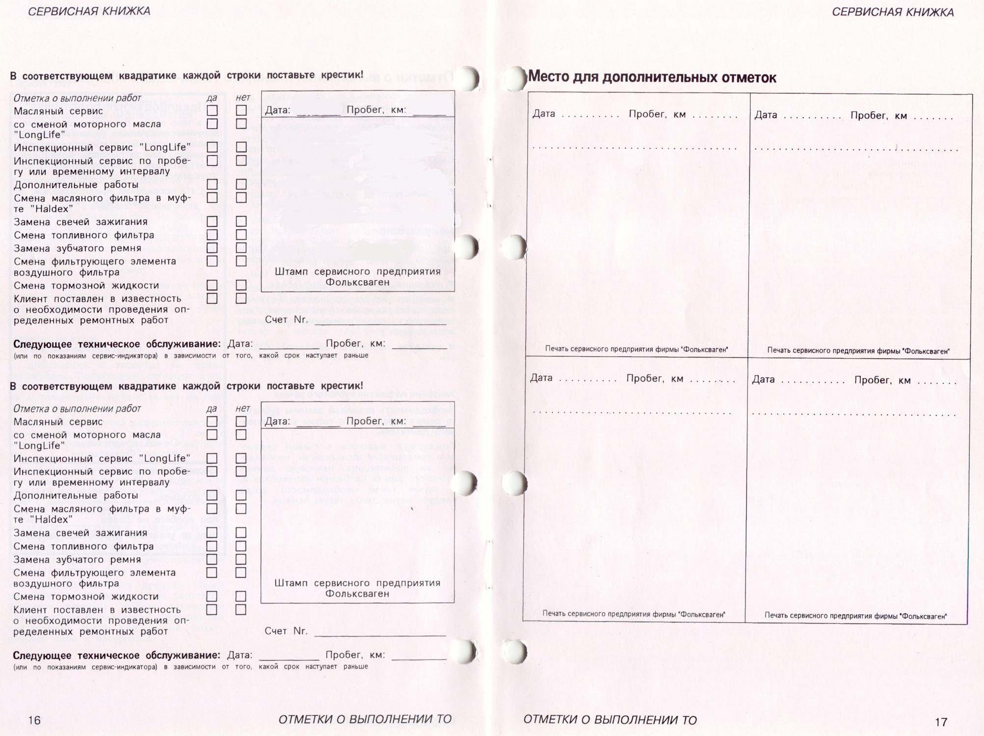

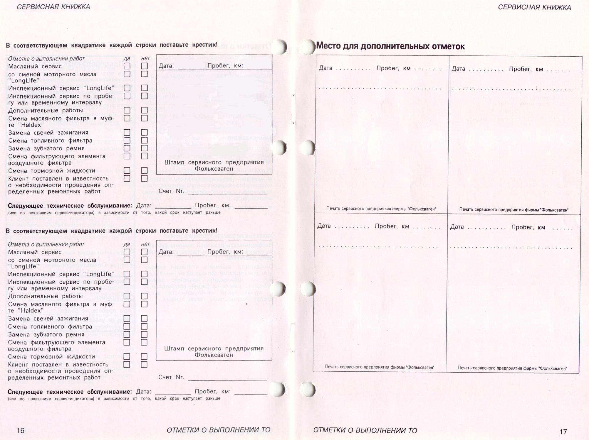

В сервиске стандартные надписи на всех листах, какие-то отмечены, другие нет.Как выглядит отметка в сервиске, что написано?!

Re: сервисная книга
Сообщение solonitsyn » 28 авг 2013, 15:17
Сейчас под рукой нет книги, но точно указан пробег, стоят галочки о замене масянного фильтра, масляный сервис с указанием типа масла, замена тормозной и охл. жидкостей, свечей, возд. фильтра, в том числе смена зубчатого ремня, на странице для дополнительных отметок указано о замене помпы и ремня вспом агрегатов. Печать и подпись мастера. Если этого ничего нет ни на одной странице то вернее всего считать, что не менян и заменить. Второй вариант, вскрываем кожух, над ремнём, на ремне цифры, в том числе дата производства ремня если моложе машины делаем выводы, если старше то не менян или менян, но этот факт тоже не в пользу, т.к. ремни меняем 120000 км или 6 лет.

Re: сервисная книга
Сообщение figarevich » 28 авг 2013, 16:39
kuba 1976 писал(а):
Домой приеду-сфоткаю. :)

Всем спасибо за участие, я разобрался. Просто у меня машинка из Голландии, там немного по другому на писано. Ремень не менялся. Тут наш коллега меня просветил, что замена ремня на BSE 180-210 тыщ. По Евр.регламенту. Рекомендовал не менять помпу и ролик, якобы 400 тыщ родные ходят. Но меня терзают смутные сомнения...какие есть мнения...
