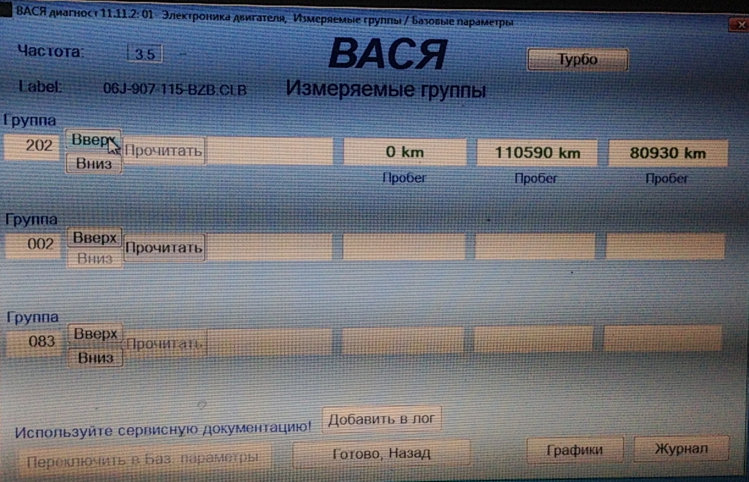

как проверить пробег авто с помощью васьки? нажимаю проверить пробег а там тишина и пустой окно.

Пробег считается истинный через приложение в шнурке. Актуально для дизелей с блоком EDC15-16
ПО коробке
109 или 130 группа в измерения блока коробки! Дерзайте! :)

Сообщение shmitz » 28 окт 2013, 11:30
pashustic писал(а):Пробег считается истинный через приложение в шнурке. Актуально для дизелей с блоком EDC15-16
ПО коробке
Там вроде после обновления по на коробке он обнуляется.... Утверждать не буду, но у меня в 109 группе пробег на примерно 50000 пробега меньше чем на приборке... Правда машина 2008 года, а ПО коробки вроде от 2009

Сообщение LeGA » 28 окт 2013, 11:36
ПО коробке

LeGA писал(а):А для бензинок есть методы?
также в измерениях коробки попробуй глянуть.для мкпп это неактуально.

Сегодня у себя посмотрел в 109 группе акпп,отображается пробег.

Сообщение voron79 » 18 ноя 2013, 21:03
Я тоже смотрел на своей. Так у меня там какой-то смешной пробег показывается (примерно 80000), хот у машины уже 185000.Странно.

Сообщение demainst » 20 ноя 2013, 00:25
voron79 писал(а):Я тоже смотрел на своей. Так у меня там какой-то смешной пробег показывается (примерно 80000), хот у машины уже 185000.Странно.
Что странного? Пробег коробки меньше, чем машины. Удобно скручивать :lol:

Сообщение demainst » 20 ноя 2013, 00:33
ПО коробке
1.8 BZB - пробег по двигателю

Сообщение shmitz » 20 ноя 2013, 09:10
специально накрутили пробег, чтобы подешевле машину продать :)
Скорее всего 80000 назад прошивку в коробке меняли, вроде как и пробег по ней обнуляется... Глянь версию ПО в блоке акпп и в блоке двигателя... Там по датам вычислить можно

Сообщение Corpse » 20 ноя 2013, 10:07
То есть если по коробки меняли, пробег накручивает с нуля?
Corpse
Сообщения: 1099
Откуда: Ю.Бутово
Re: проверка пробега с помощью шнура
Сообщение demainst » 20 ноя 2013, 10:29
Corpse писал(а):То есть если по коробки меняли, пробег накручивает с нуля?
Да.

Сообщение Armed » 20 ноя 2013, 22:15
А если меняли мехатроник, то пробег тоже обнуляется или нет?
