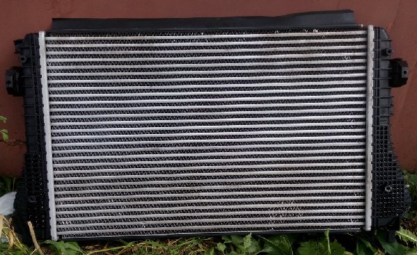

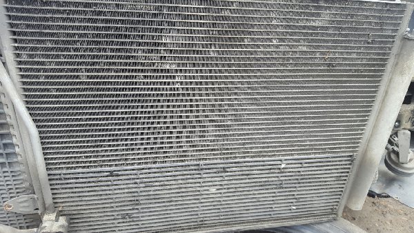

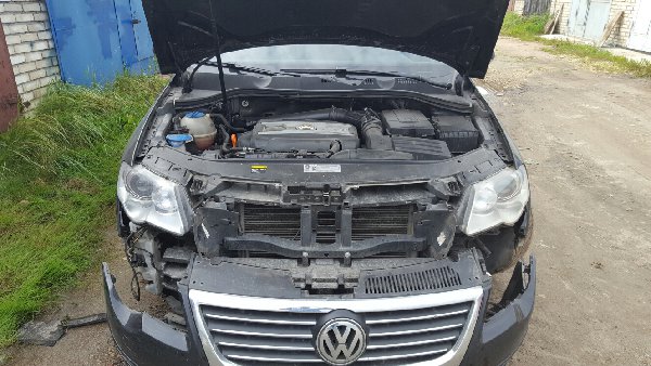

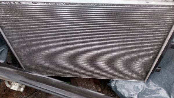

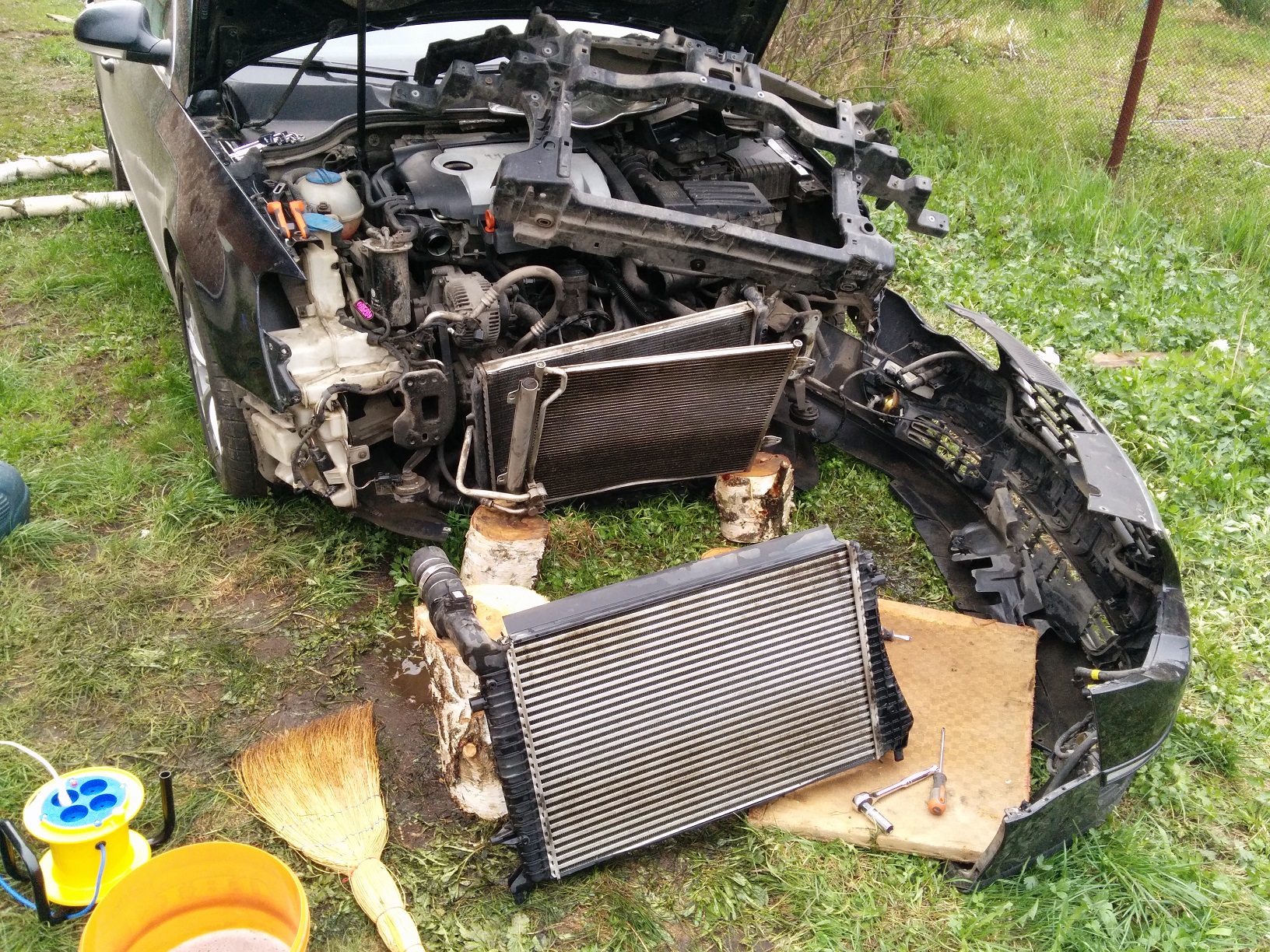

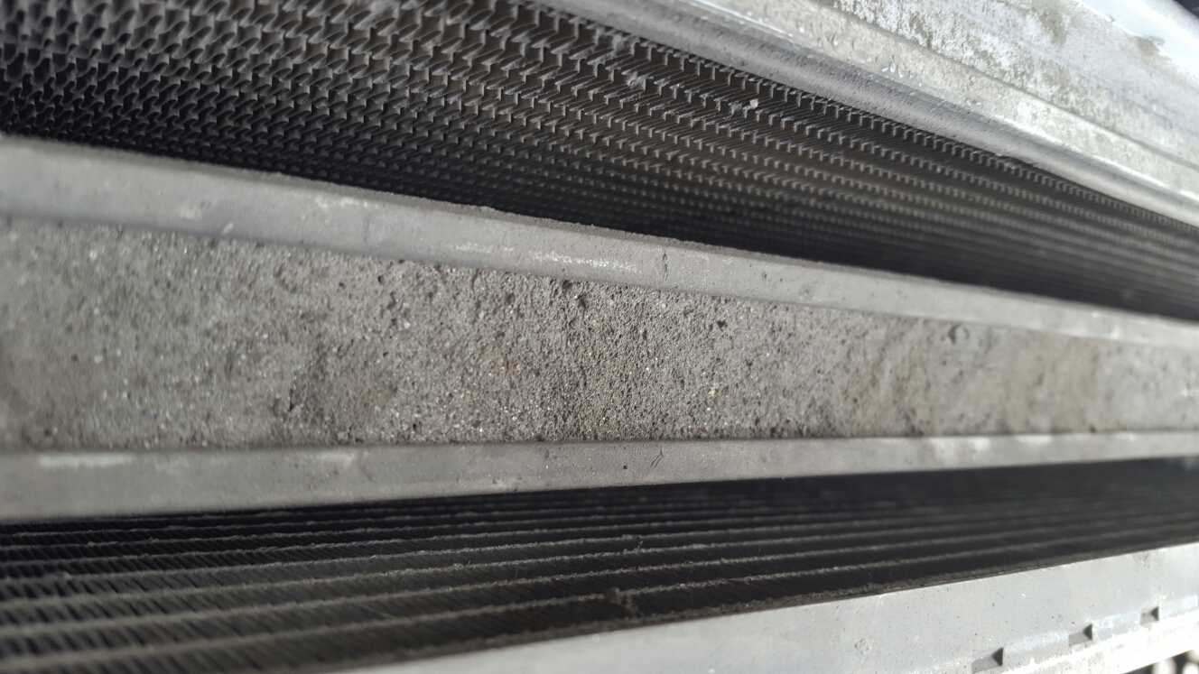

Сообщение vlad23 » 05 сен 2015, 20:53

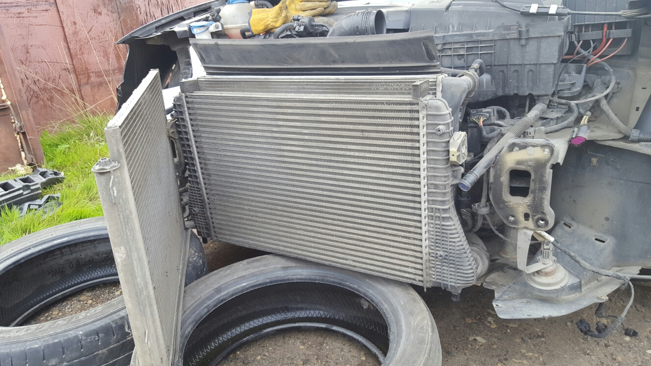

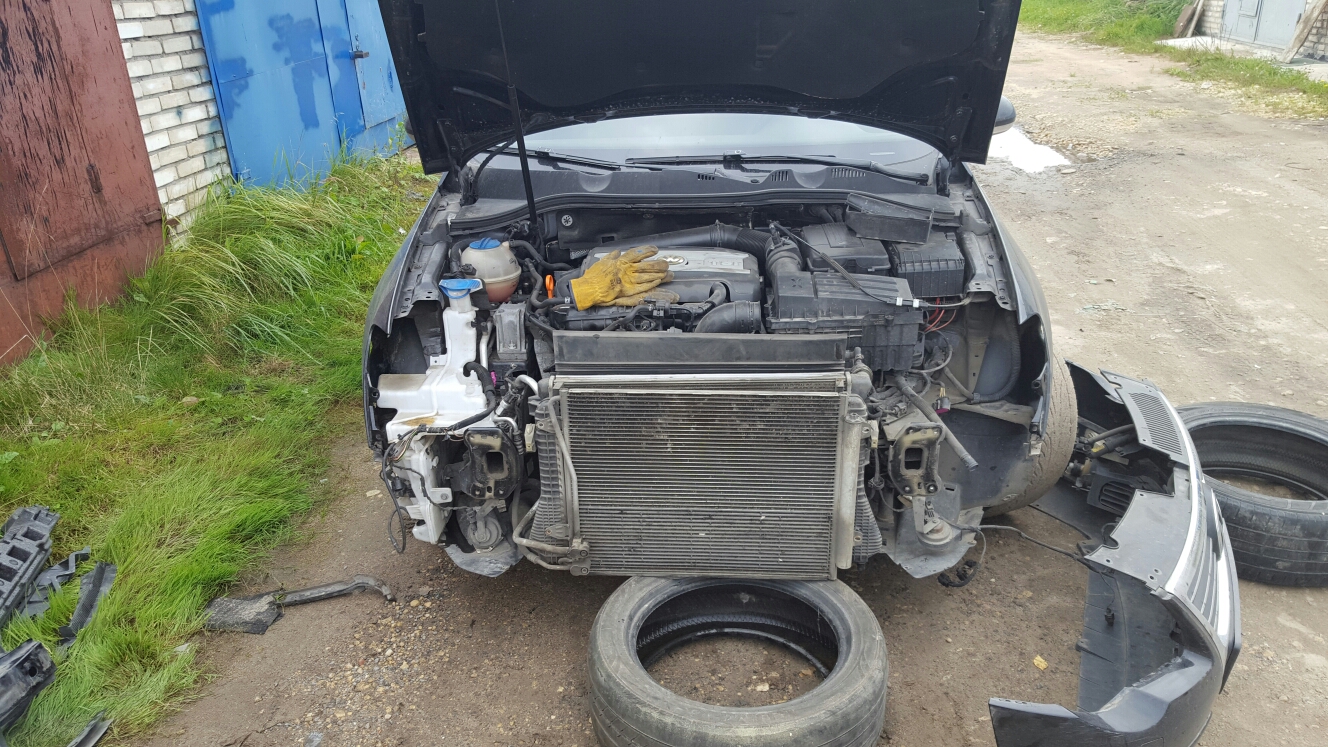

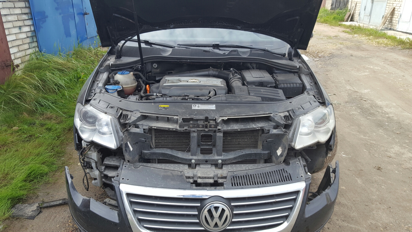

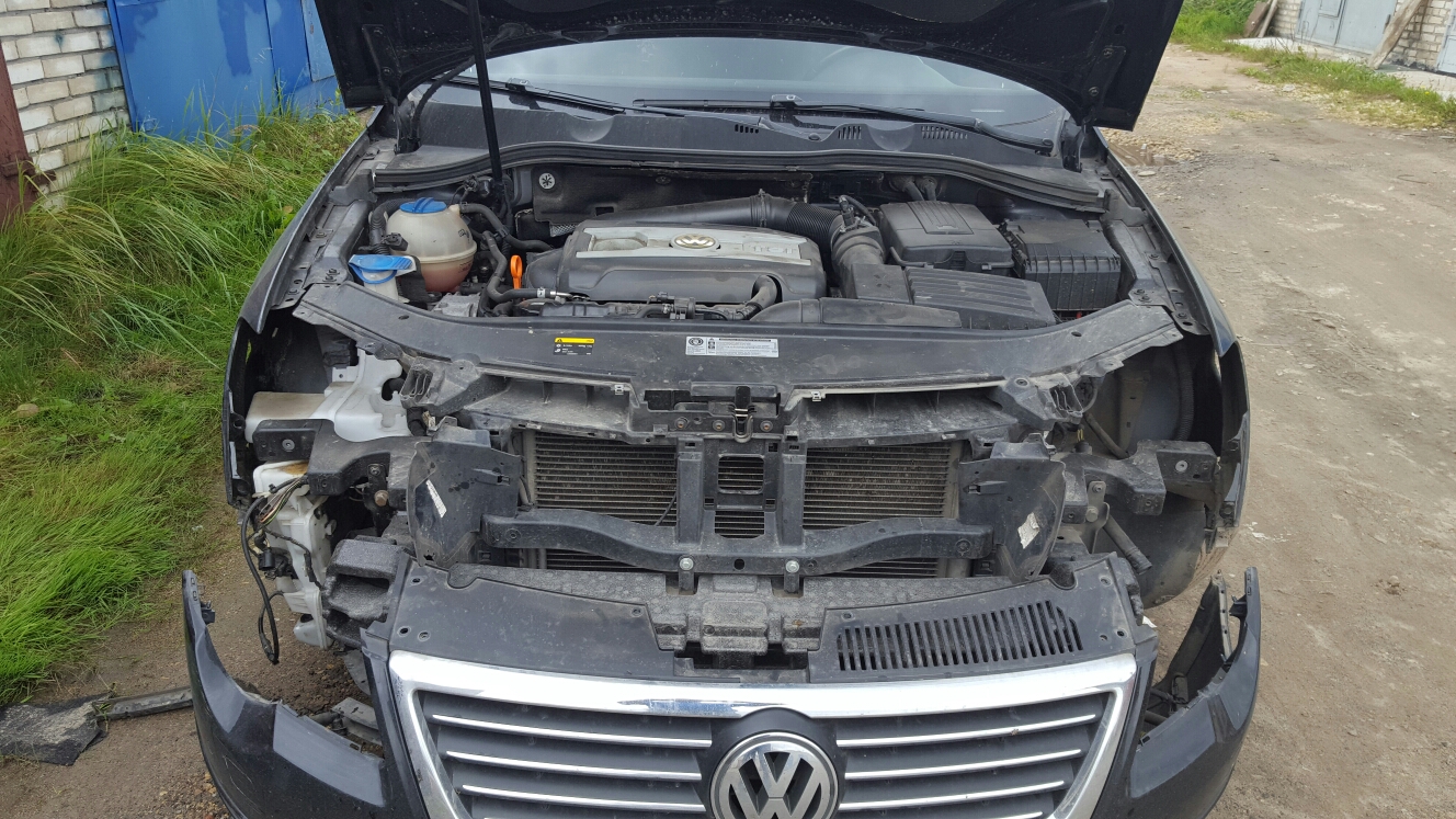

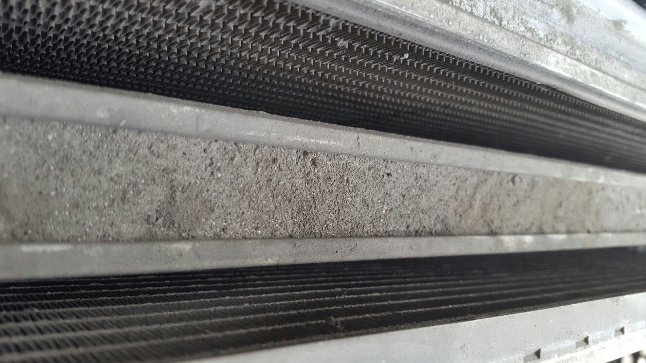

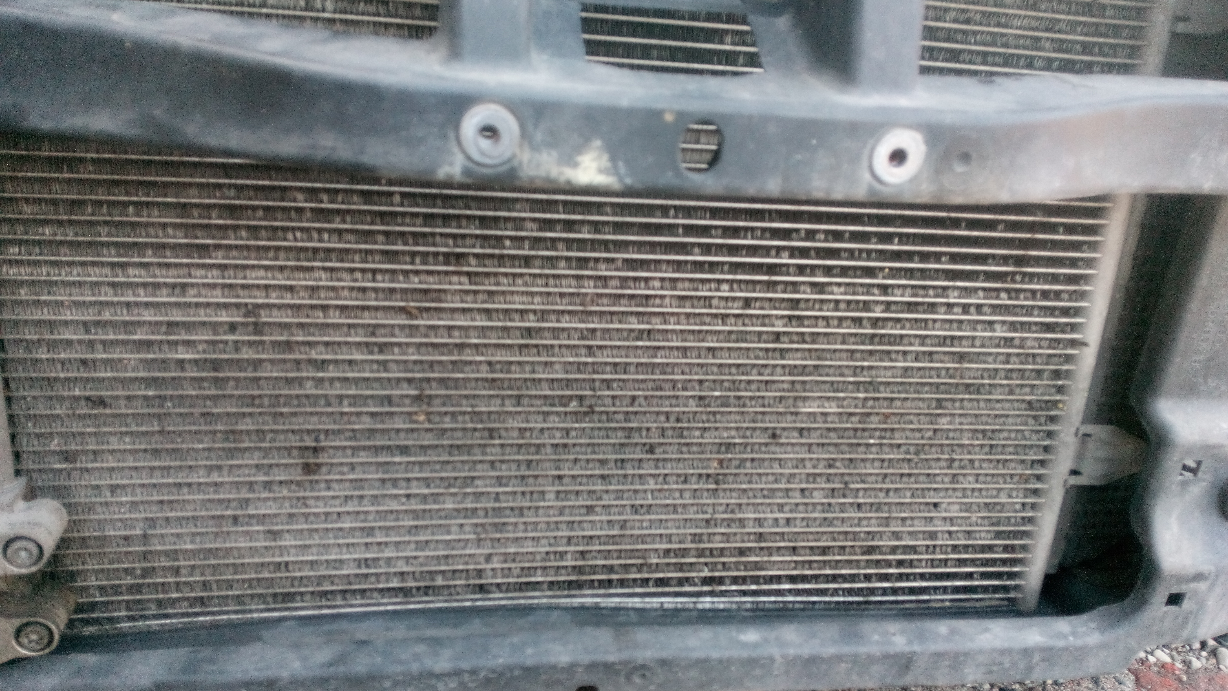

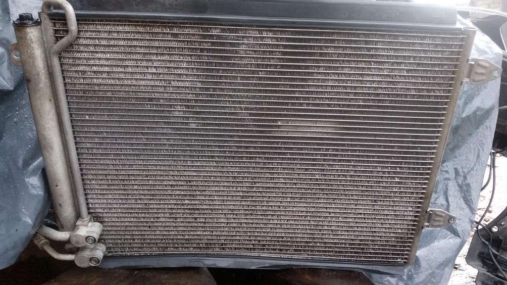

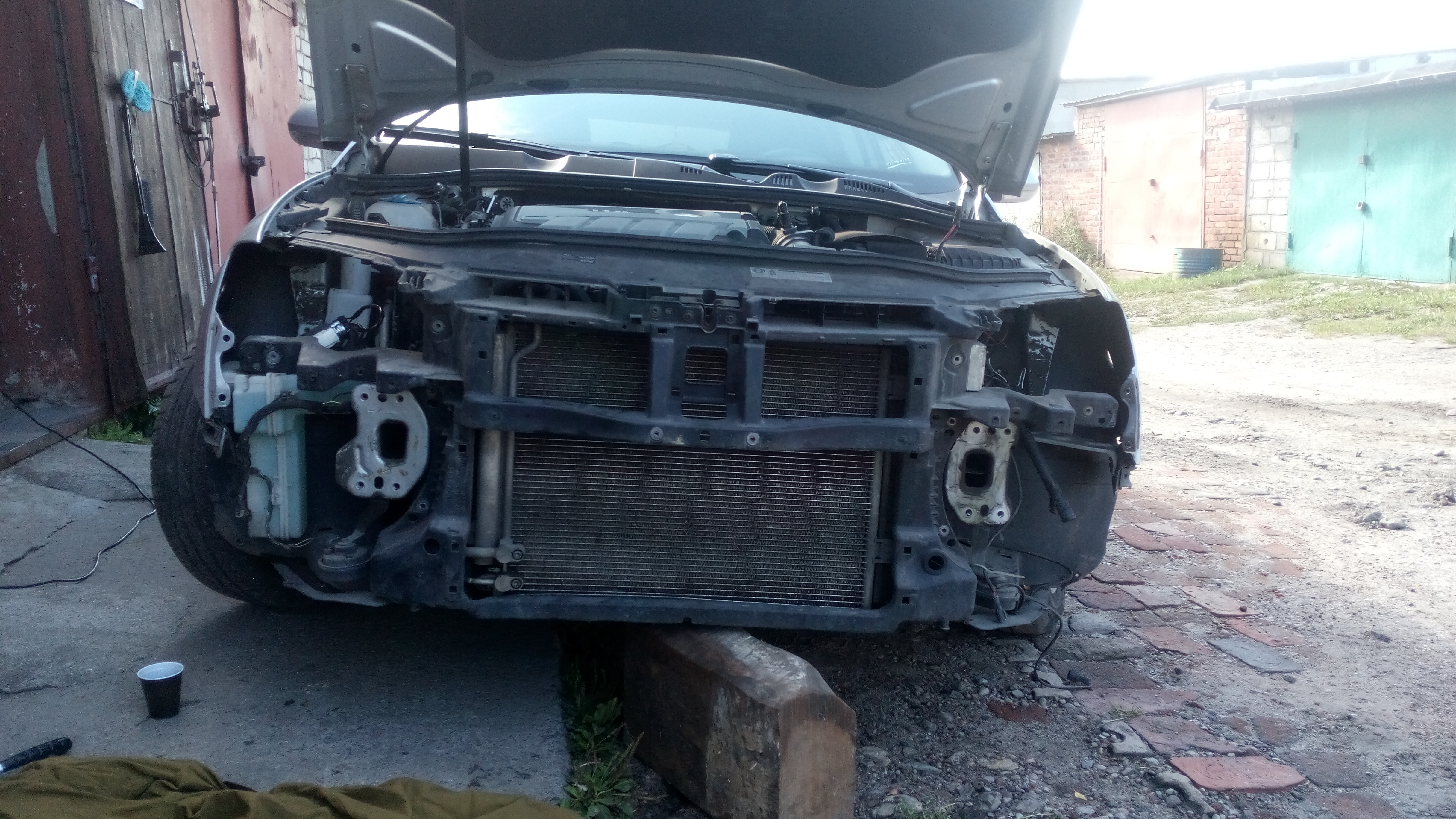

всем привет. наконец то решился почистить себе радиаторы.авто 2009 г.в., 2.0 TDI, двигатель CBAB, пробег родной 208 тыс.км.снял бампер, снял телевизор, разобрал сенгвич, снял интеркулер. мох, валенки и т.д. были м/д радиатором охлаждения и интеркулером, но не так много как ожидал, радиатор кондея очень сильно погнут и заср..н, наносил средство для чистки двигателя - первый раз, 15 мин. ждал, затем второй, еще 15 мин.,потом активной пеной и затем промывал умеренной струей из керхера, затем еще раз средством-15 мин.-керхер. дерма с радиатора кондей очень много вышло, но с остальных тоже достаточно.фото шубы м/д радиаторами сделать забыл, но поверьте она там была.
снят бампер, усилитель бампера

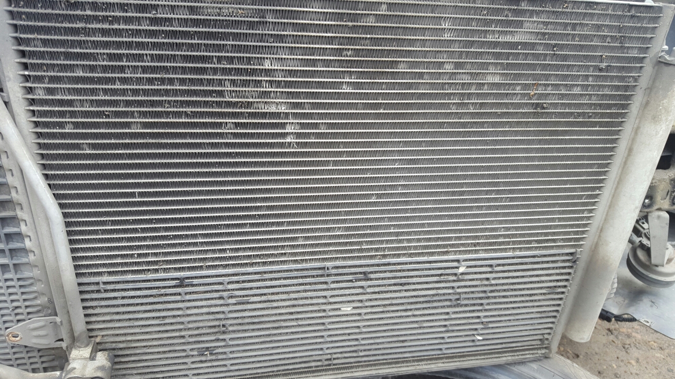

вот такой радиатор кондея
снято все, что нужно
Последний раз редактировалось vlad23 05 сен 2015, 21:16, всего редактировалось 2 раз(а).
vlad23
Сообщения: 10
Зарегистрирован: 21 апр 2013, 00:51
Откуда: Калининград
Re: Чистка радиаторов охлаждения BZB

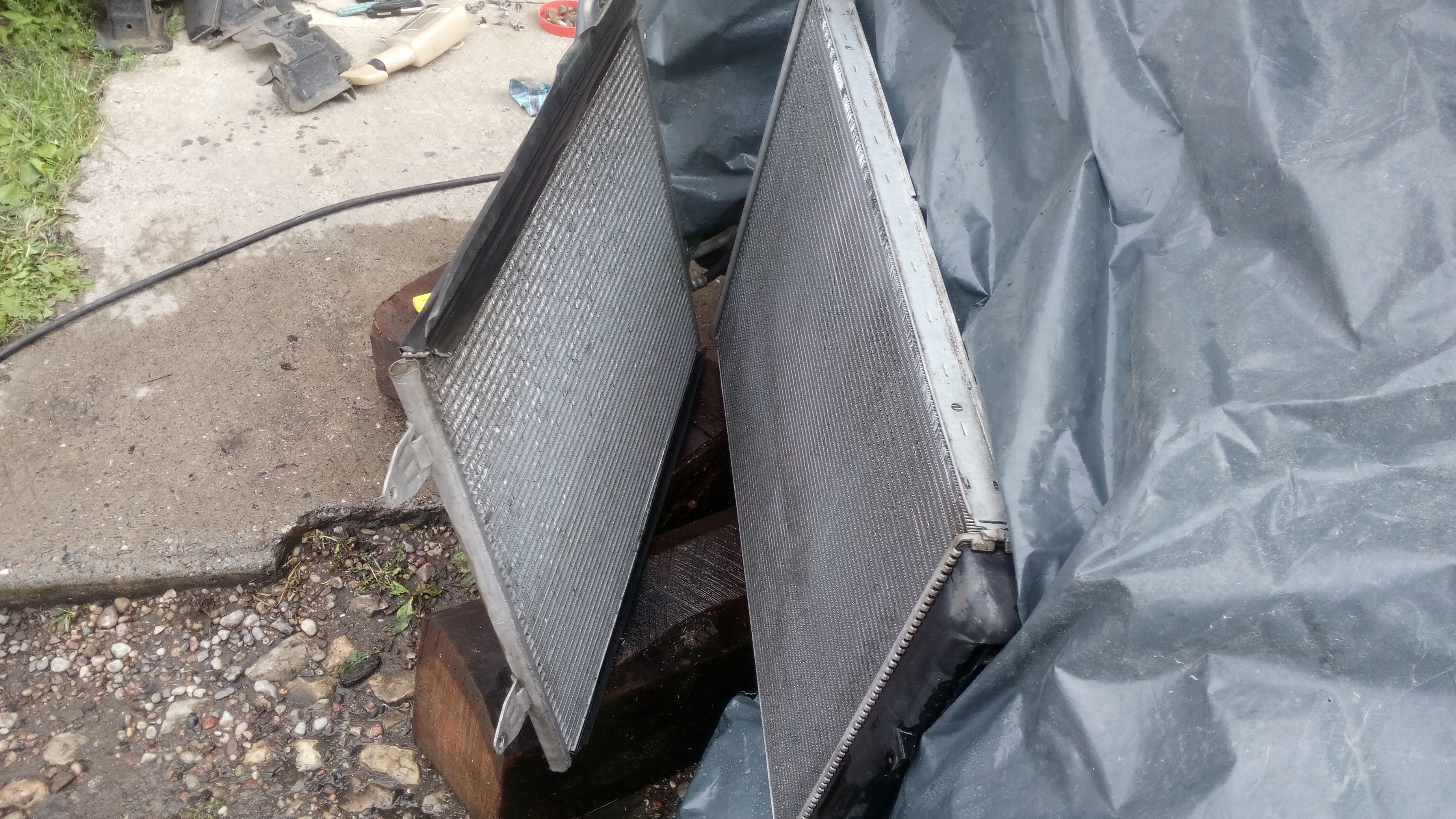

Сообщение vlad23 » 05 сен 2015, 21:01

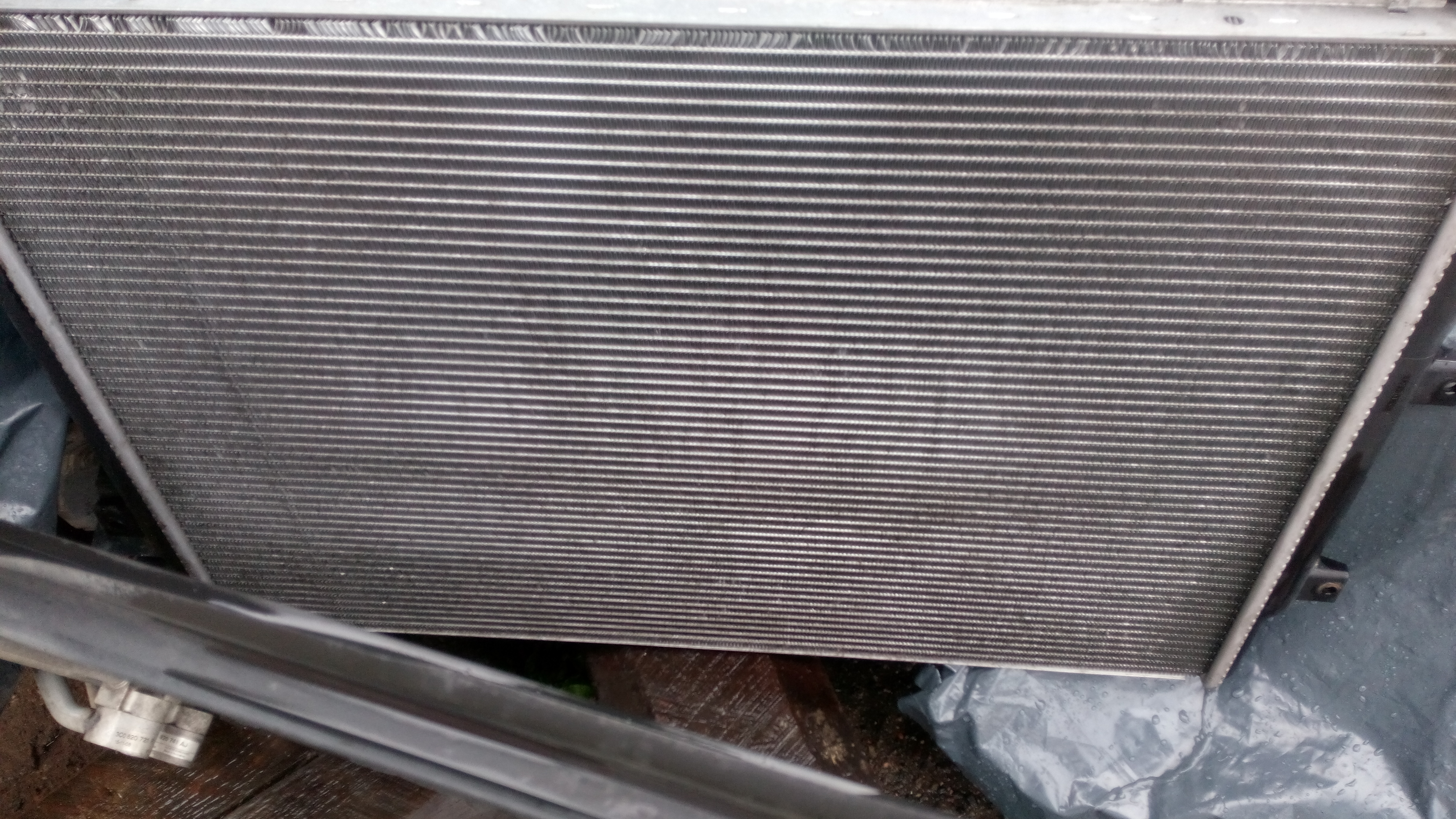

после чистки
радиатор охлаждения
vlad23
Сообщения: 10
Откуда: Калининград

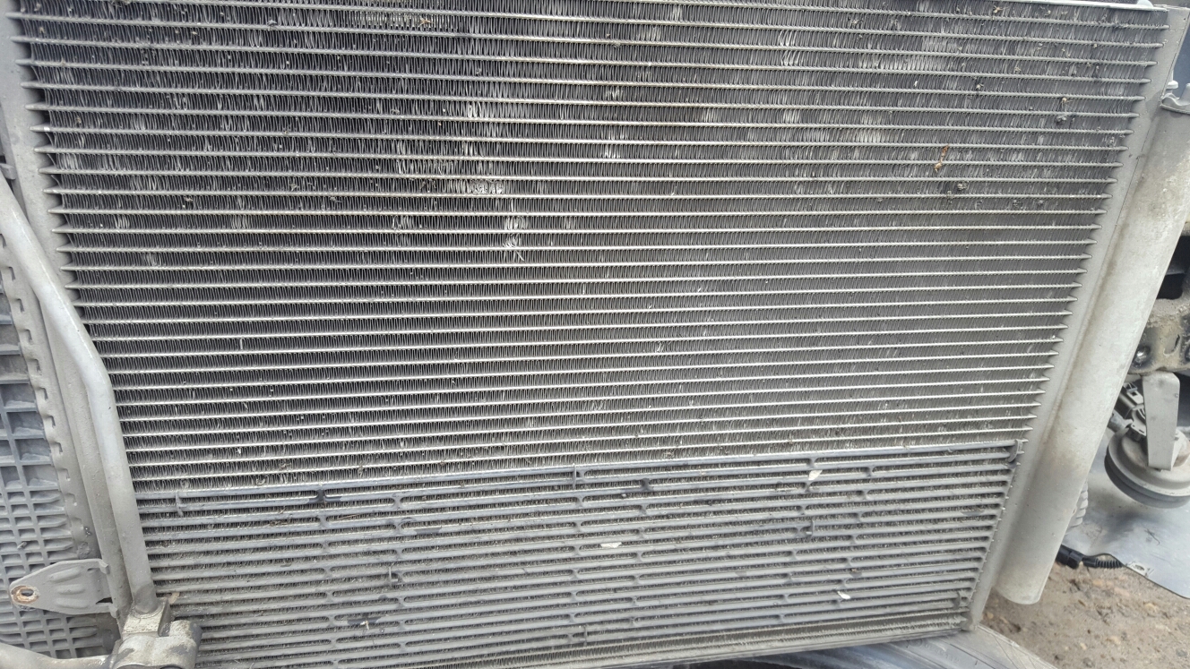

Сообщение vlad23 » 05 сен 2015, 21:11

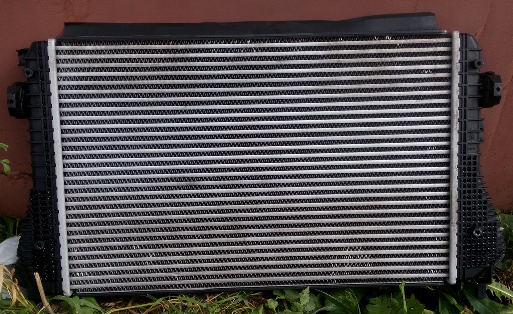

интеркулер после чистки
радиатор кондея, все соты продулись, но вид конечно не ахти, зато работает!!!
всем удачи, если есть вопросы-отвечу.

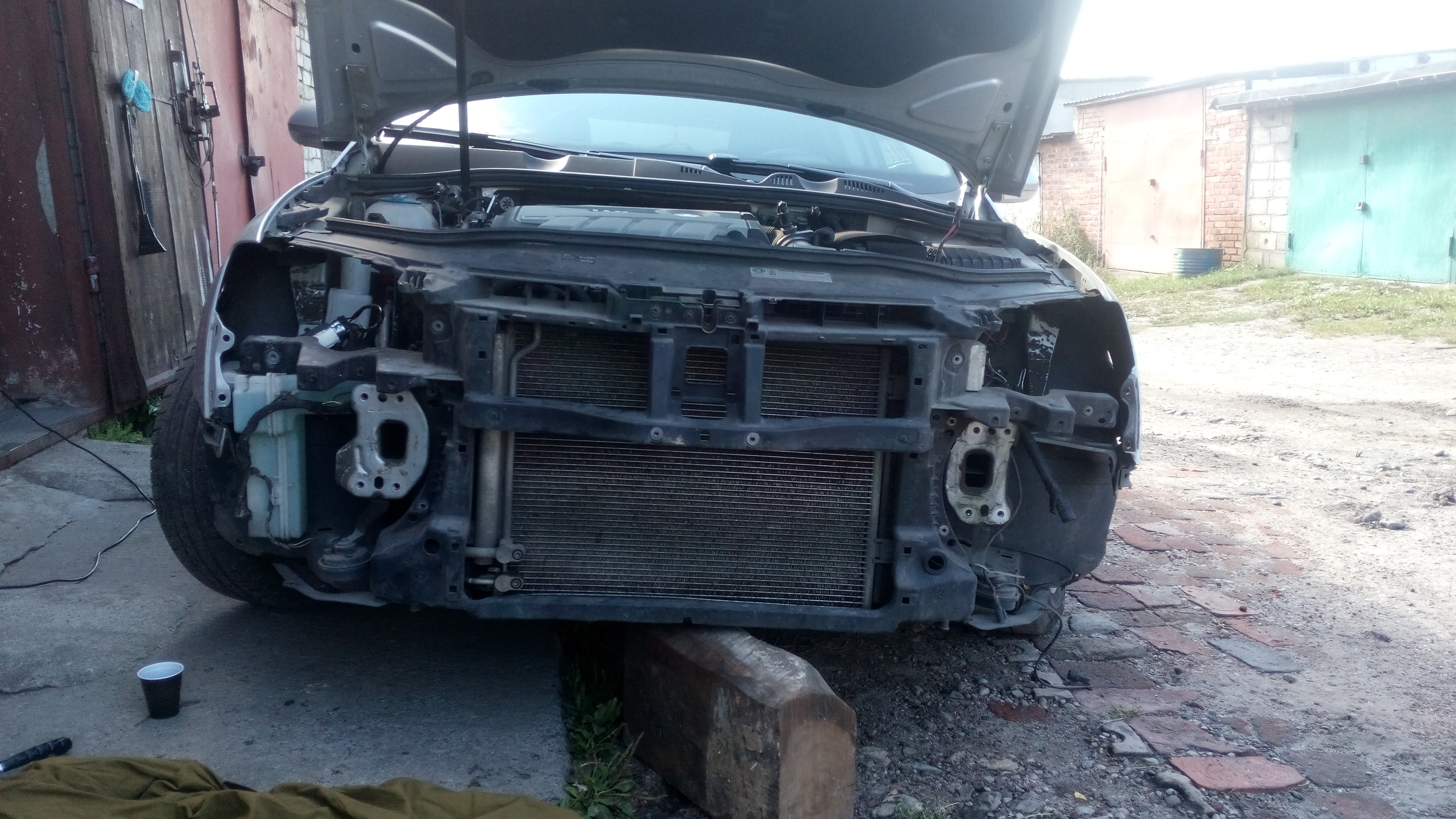

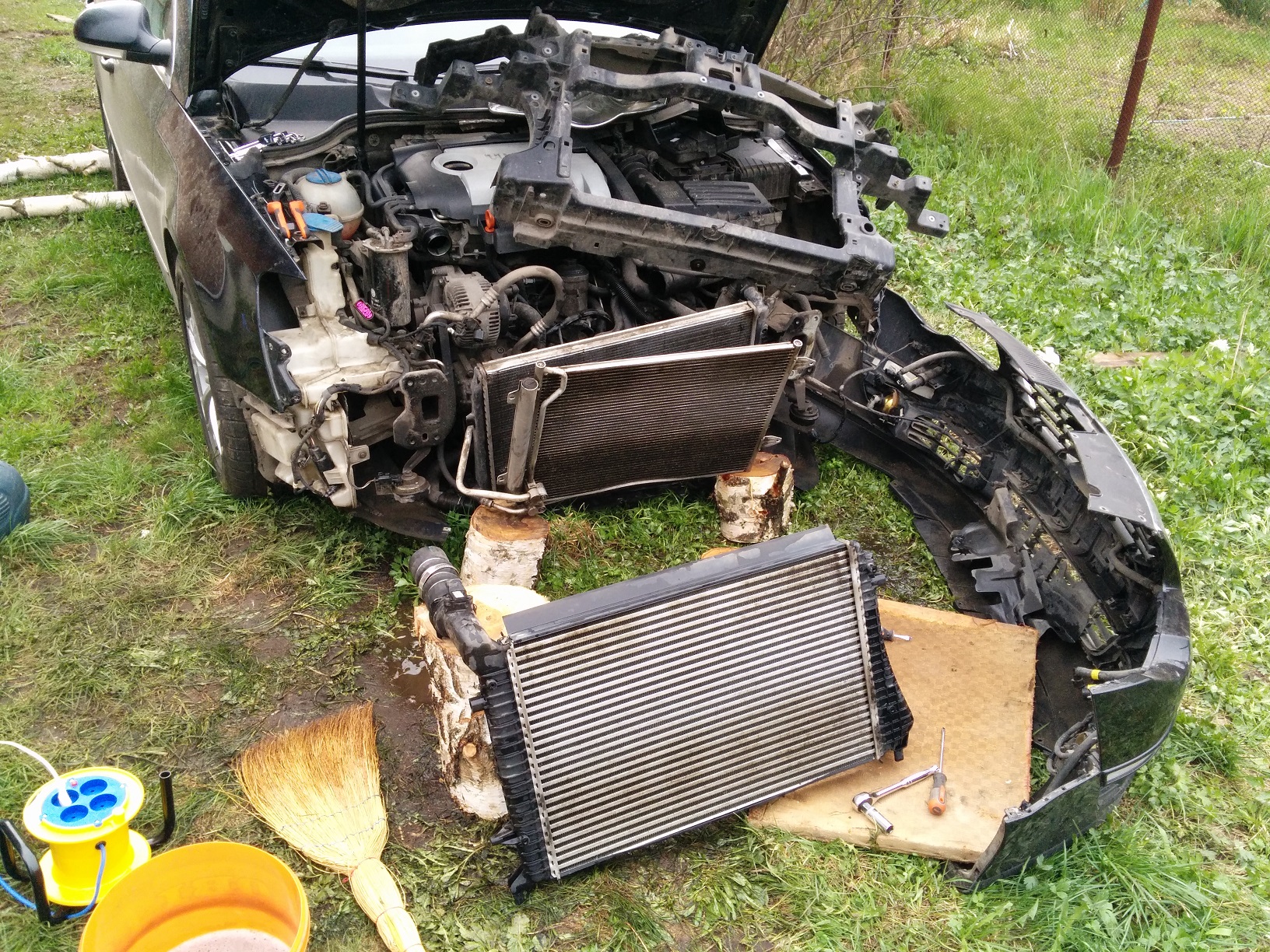

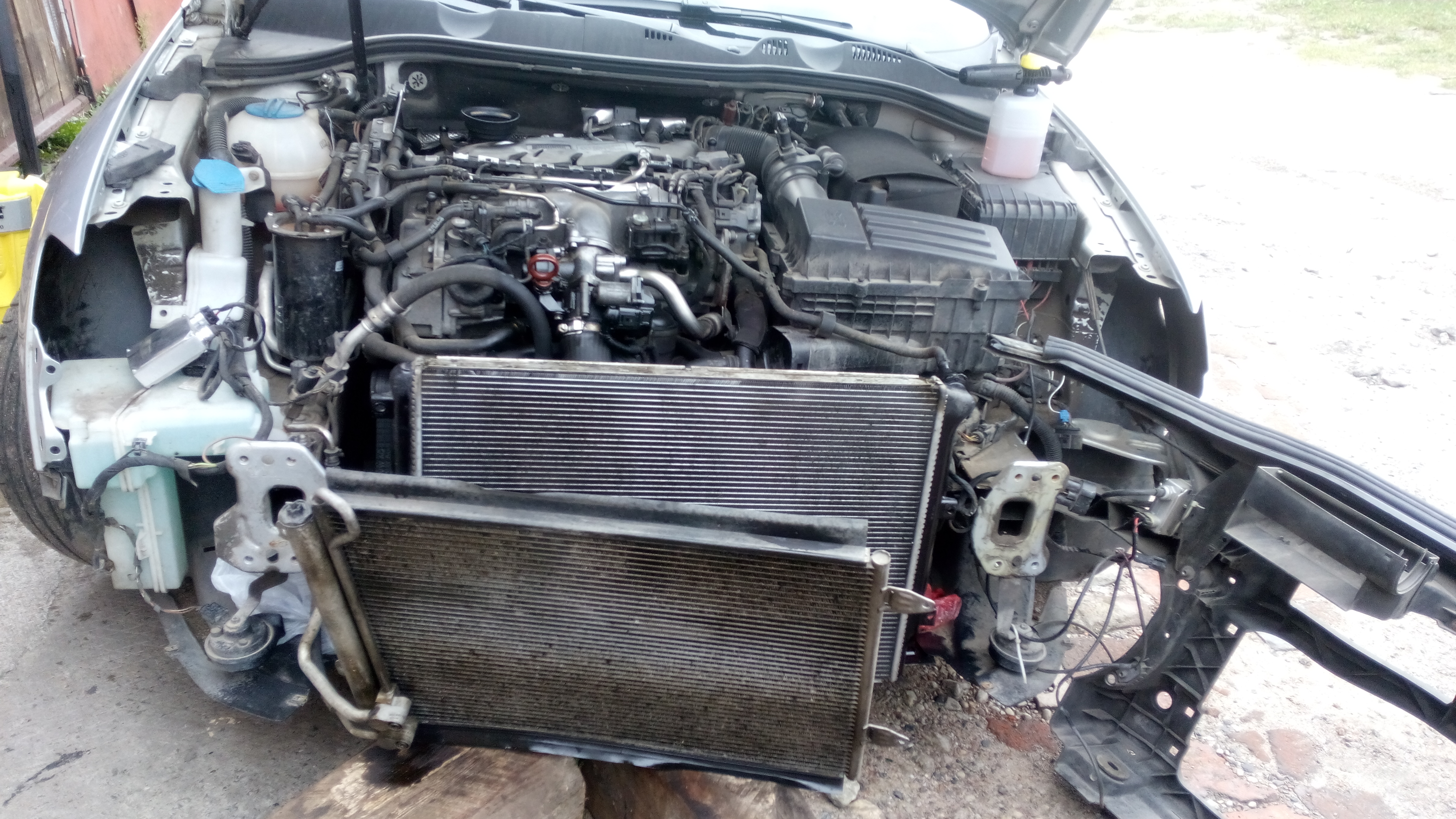

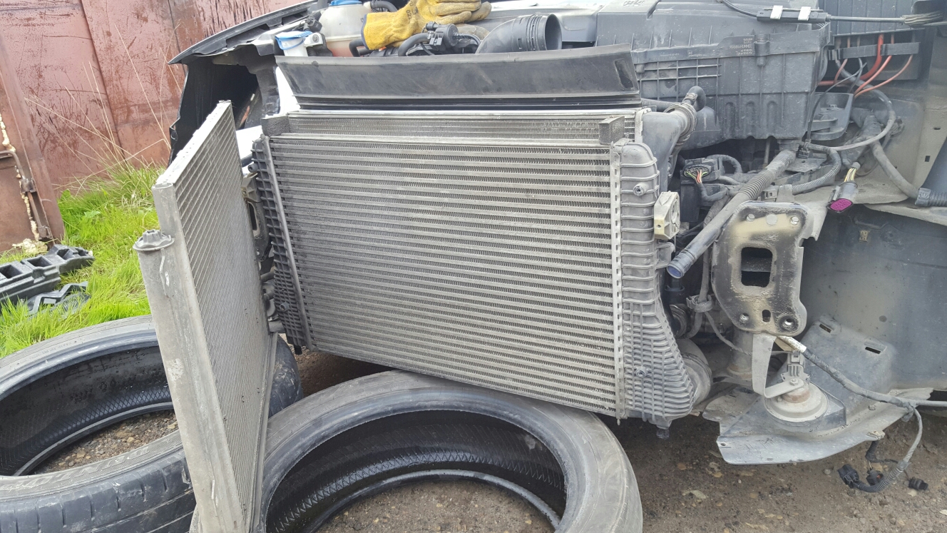

Сообщение Panadol » 11 сен 2016, 13:10

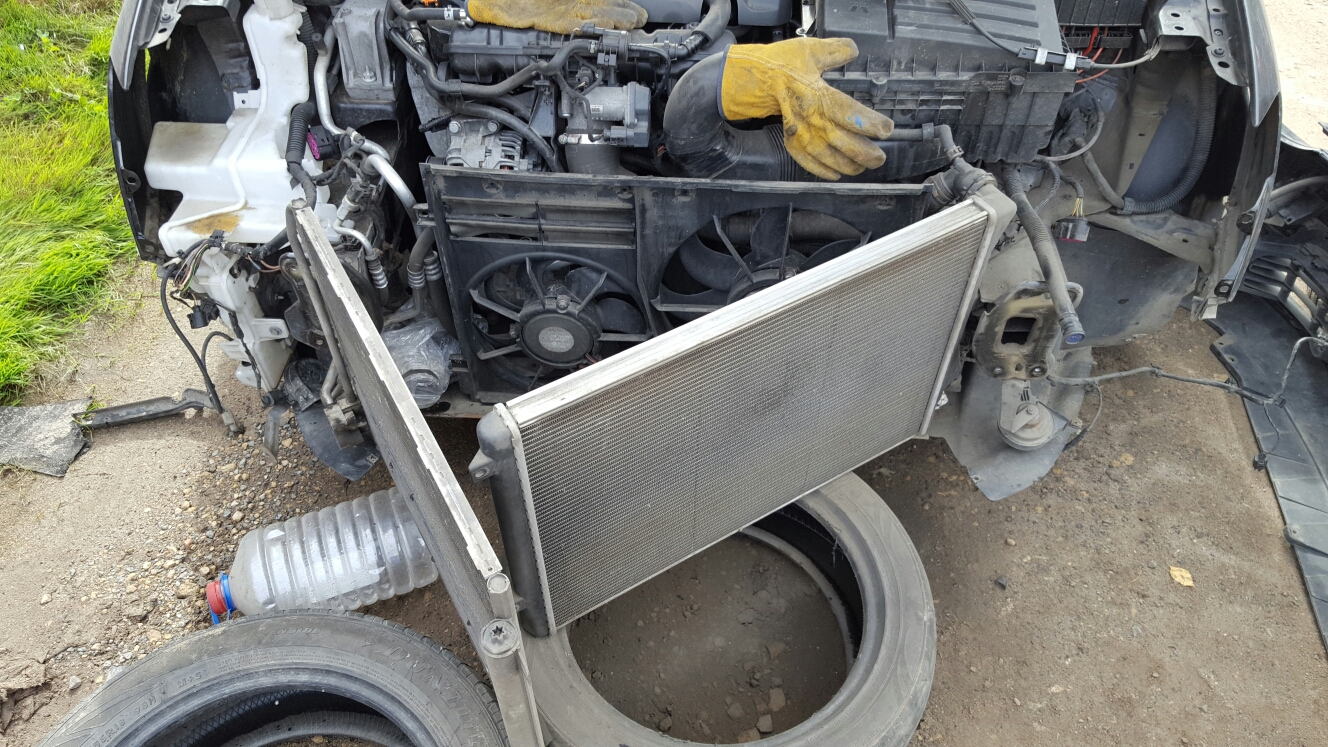

а вот мои приключения по чистке радиаторов! пока полет нармальный
1.8 TSI BZB АКПП Highline
Panadol
Сообщения: 28
Зарегистрирован: 30 июн 2016, 14:32
Откуда: СПб
Сообщение Panadol » 13 сен 2016, 18:25
а ничего не помогло. как молотили вентиляторы послу выкл двигателя так и осталось

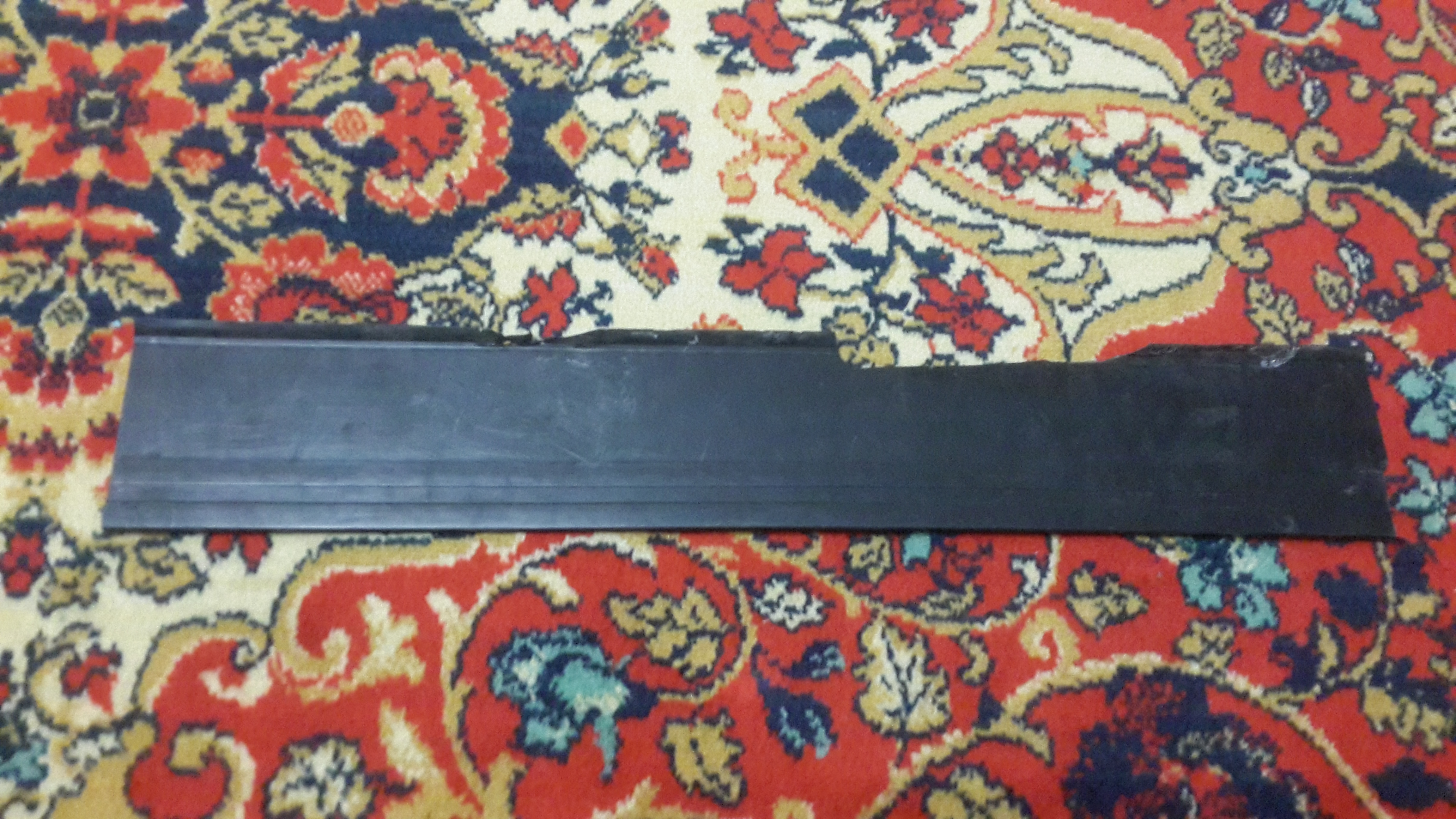

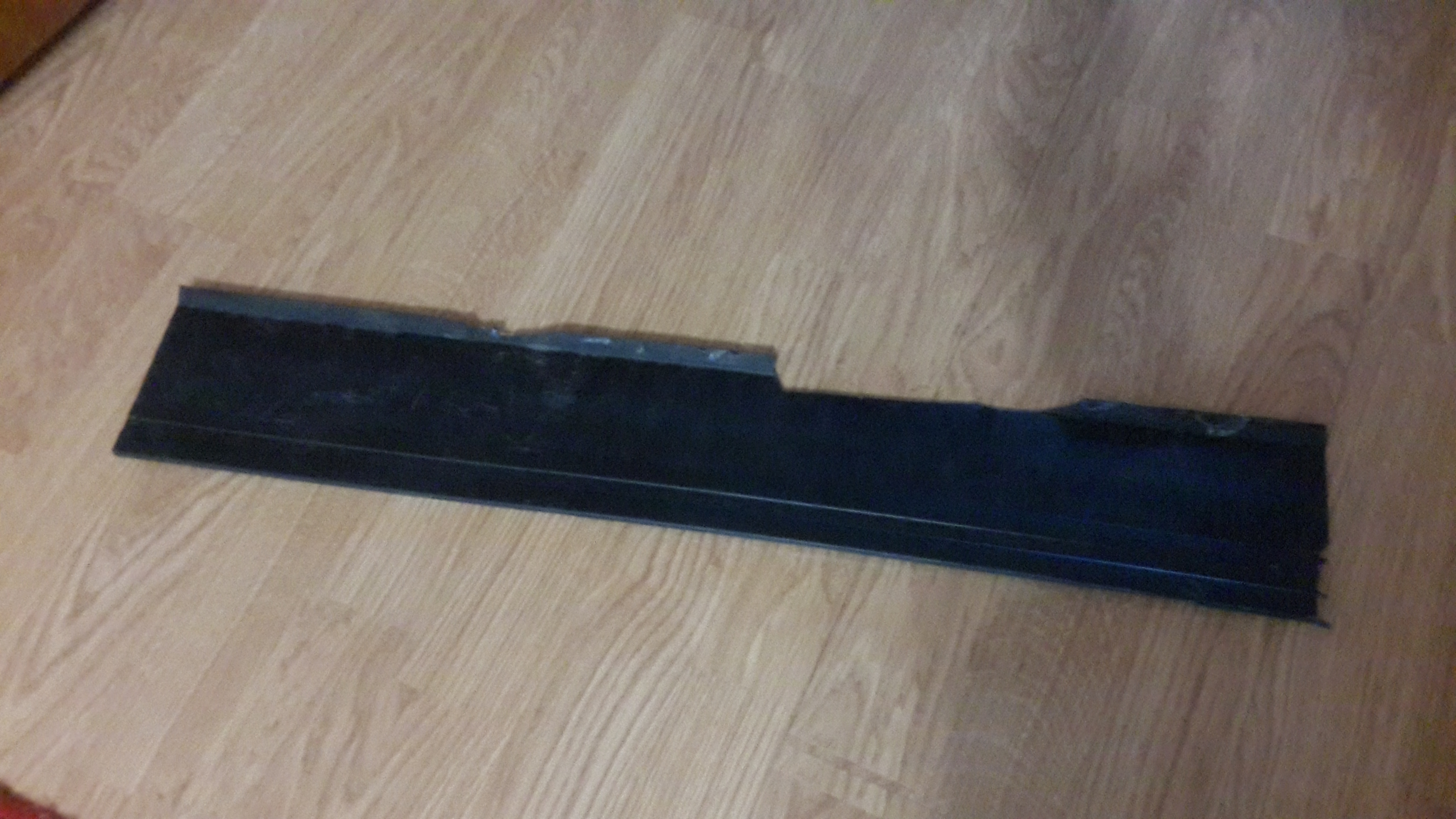

Сообщение Kyjner » 13 сен 2016, 18:37
Мыл радиаторы bzb. помогите с артиклом вот этой детали. защелкивается на радиатор первый к двигателю? как она крепится? 2 раза ставил 2 раза отскакивает.последний раз вентилятор покусал. гоняю без неё. по католуго exist нету(
С ковром)
