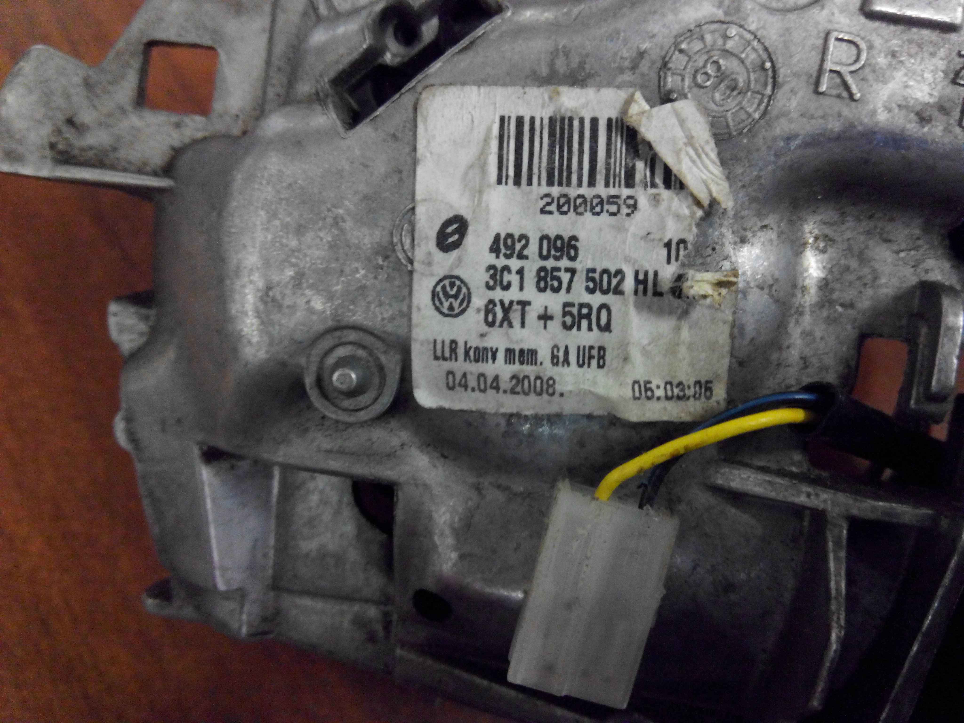

Уважаемые одноклубники! помогите. Хочу купить зеркало б/у чтоб с автоскладыванием было. Хозяин не может найти номер (что на наклейке) и упорно шлет корпуса. Подскажите, как это можно понять. Может по кол-ву проводов???

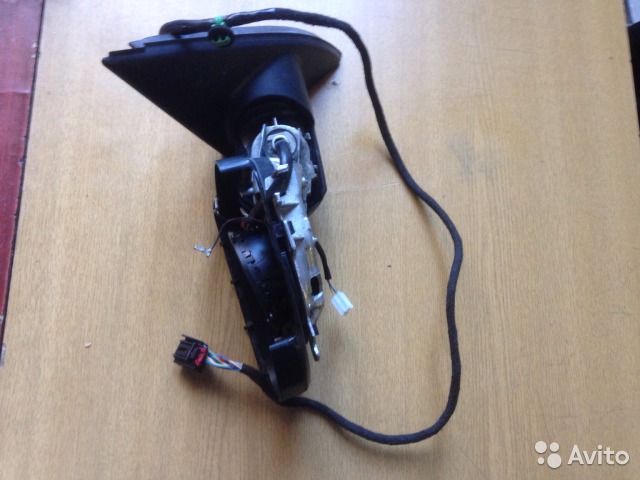

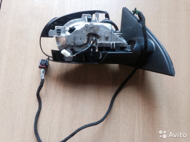

Сообщение luryen » 09 мар 2015, 17:28
Вот еще фото.

Сообщение demainst » 09 мар 2015, 21:19
luryen писал(а):Уважаемые одноклубники! помогите. Хочу купить зеркало б/у чтоб с автоскладыванием было. Хозяин не может найти номер (что на наклейке) и упорно шлет корпуса. Подскажите, как это можно понять. Может по кол-ву проводов???
По кол-ву проводов - однозначно.
Фото разъема крупным планом и сравни со своим. У Б6 зеркала со складыванием имеют и подсветку ног. Фото снизу - и все поймешь.

Сообщение luryen » 10 мар 2015, 11:02
Спасибо за ответ. Но уточните: "Подсветка ног" - имеется ввиду фонарь снизу в зеркале? или подсветка ног в салоне? В объявлении мне сообщили что провода в кол-ве 13 штук.

Re: Зеркало с автоскладыванием или без
Сообщение luryen » 10 мар 2015, 12:24
Вот еще одно зеркало. Но я не могу найти данный номер на наклейке. Что про этот экземпляр кто скажет?

Сообщение Demon33rus » 10 мар 2015, 13:09
Снизу зеркала должен быть плафон
Спроси у него может не продал viewtopic.php?f=9&t=20306
