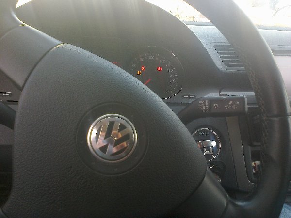

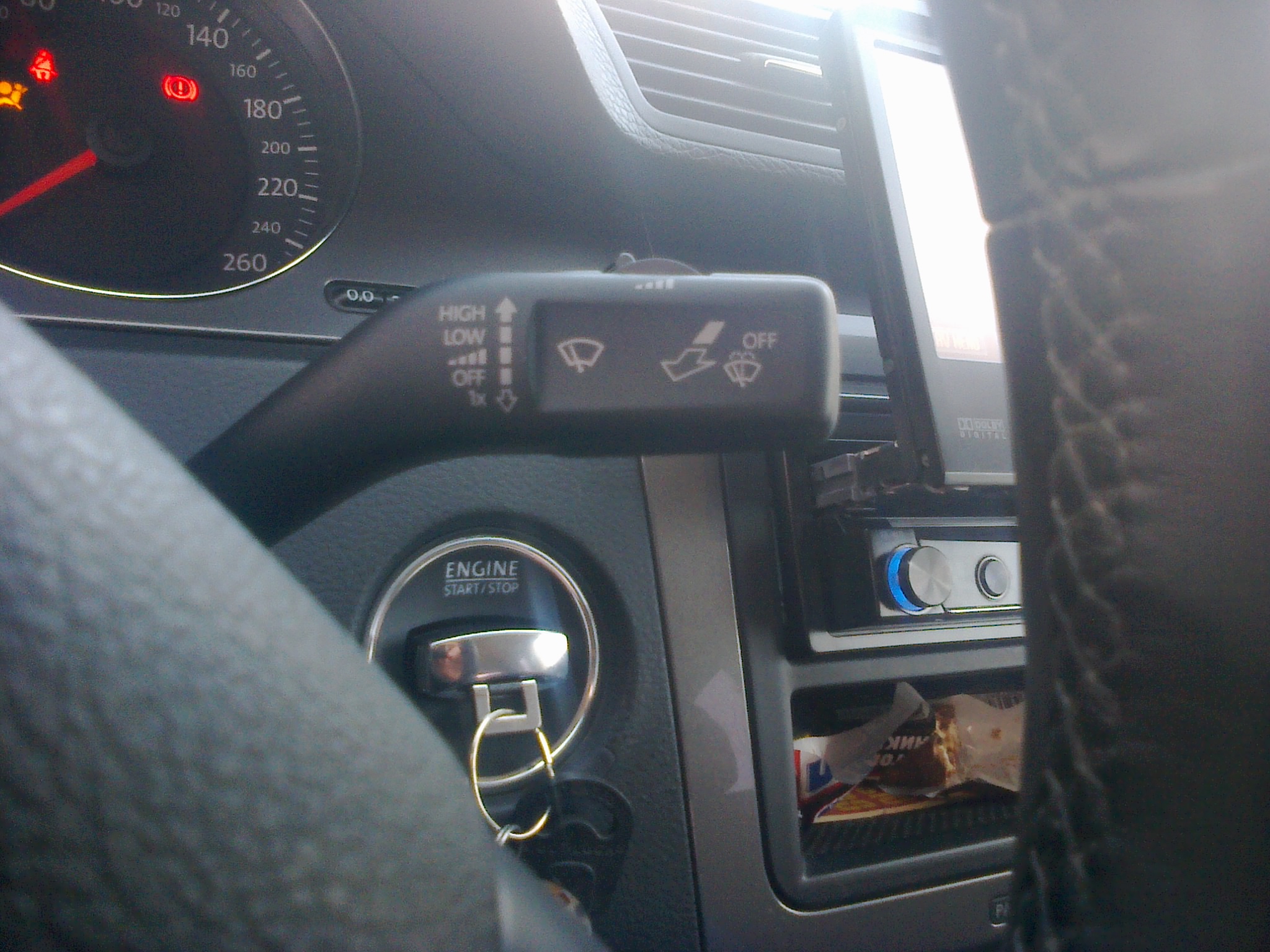

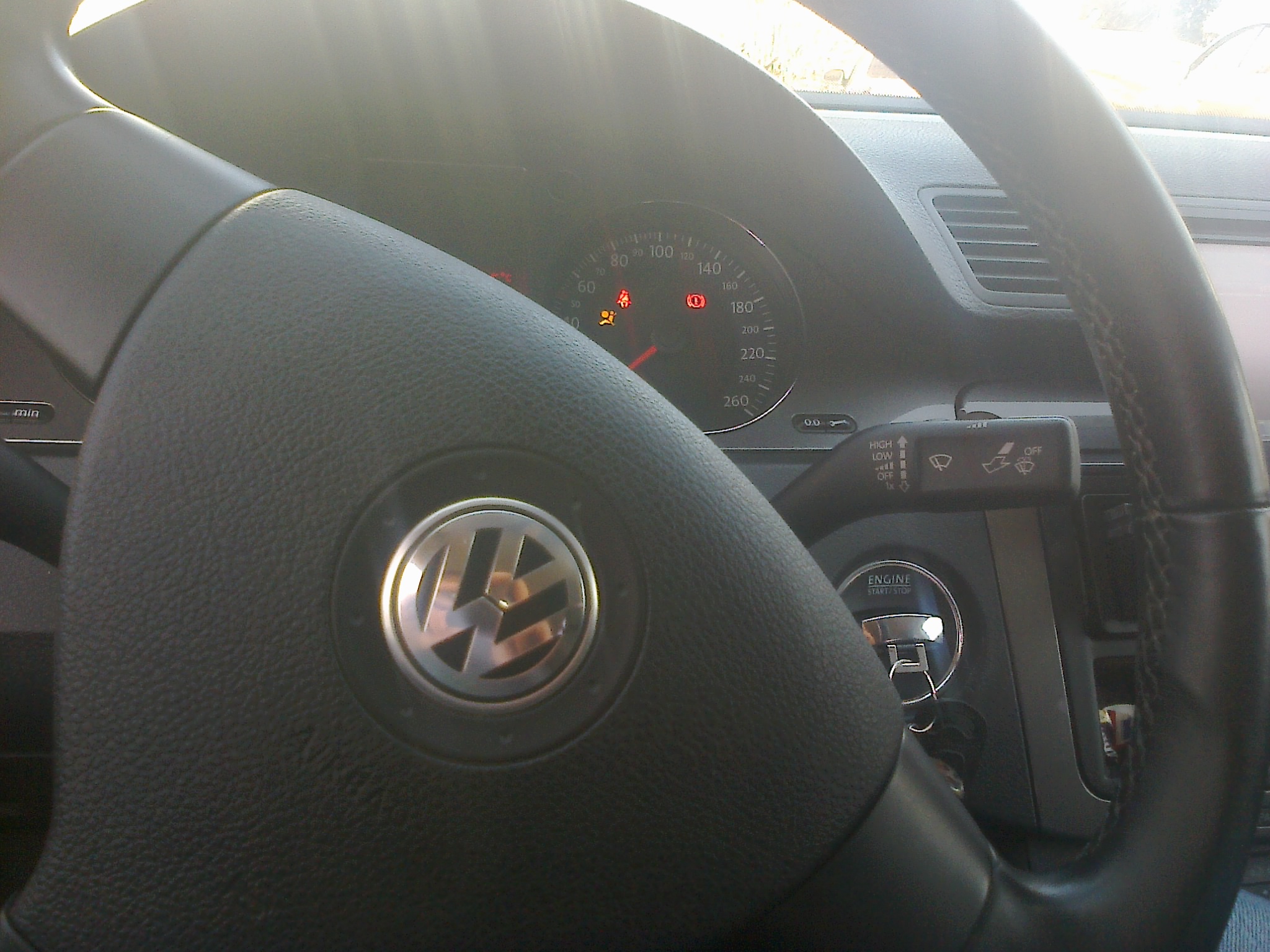

Добрый вечер. Недавно купили 2.0 FSI. Предыдущий хозяин предупредил, что был удар - в руле вылетала подушка и ,следовательно, руль заменен.
Сейчас не могу зайти в бортовик и элементарно проверить расход - просто не могу найти кнопку или что-нибудь подобное,чтобы войти в меню. Скажите,пожалуйста, куда нажать и есть ли вообще у нас такая возможность - зайти в меню.. :?: :?:

я так понял,клавиши на подрулевом нет.скорее всего предхозяин заменил мультируль не немульти.выход:купить мультируль без подушки за 2 рубля и поменять.

Ну судя по фото MFA "обрезанный", так что нормально что нет кнопок.

да там приборка обрезана,какой может быть показ расхода
приборку и стрекозу под замену

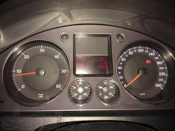

посмотри его фотки там нет окошек с пробегом и часами, у него там совсем нет мфа это самая простая приборка

у меня половинчатая с мфа, и как у него я видел 8-)

нет приборки без пробега и часов, 2 варианта половинчатых (из руководства) одна расход показывает 2 скорость по крайней мере у меня так написано в руководстве

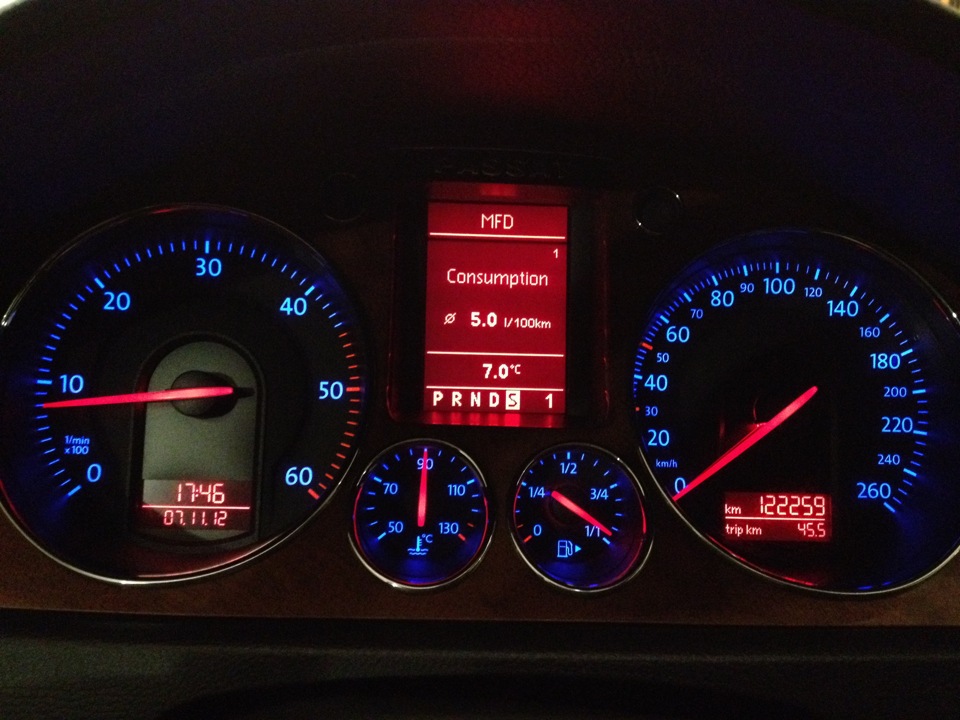

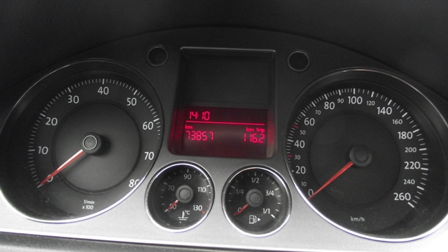

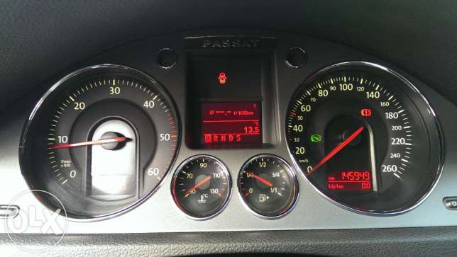

вот для тех кто не верит нашел все три: простая , мфа , мфа+

Сообщение demainst » 20 мар 2015, 18:43
Юра Криков писал(а):3D_max
Первое фото - простая? :?
Наоборот. Фотки стали в обратном порядке.

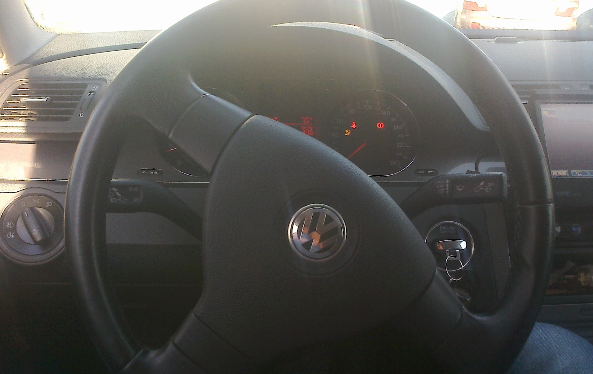

необязательно.вам уже и так всё наверняка стало понятно.обрезанная приборка без мфа никогда не покажет расход :(
поможет только замена приборки,подрулевого и стрекозы или руля.

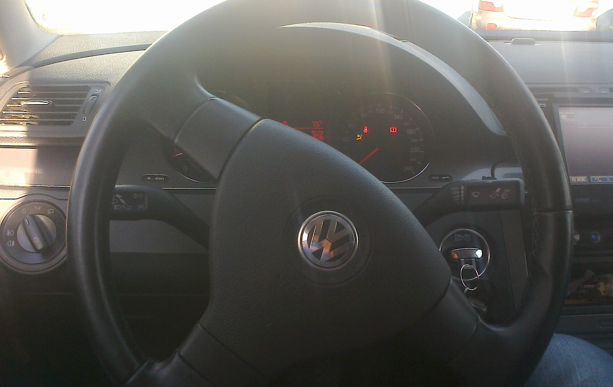

Сообщение vikavik93 » 22 мар 2015, 20:30
вот фото ближе
