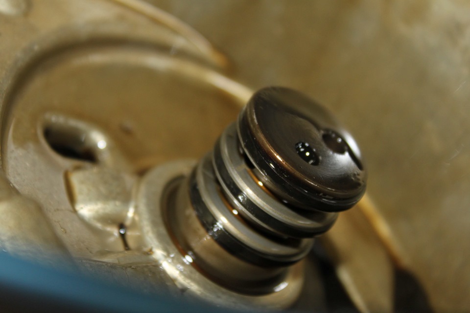

Сообщение 3D_max » 05 май 2015, 10:25
номер правильный, только оно не одно а их там идет 3 в комплекте. менять обязательно т.к. они ломаются при демонтаже
