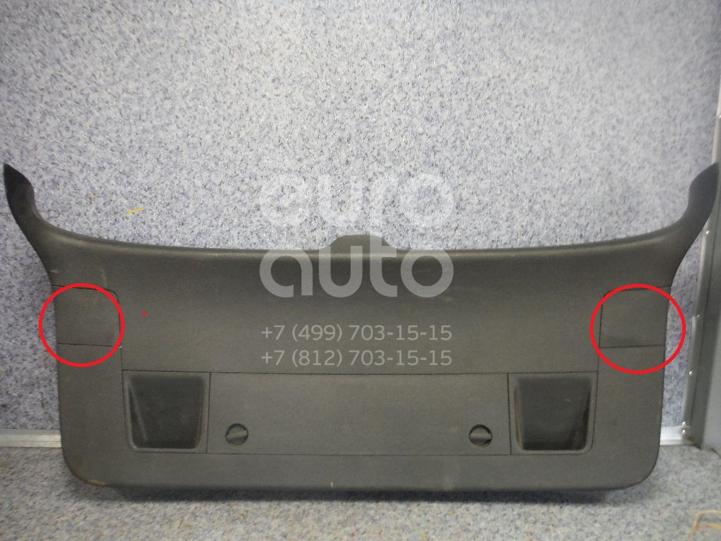

Как поменять задний фонарь внутренний на универсале? Он держится на 2-х болтах, но как к ним подлезть? Желательно фото. Спасибо.

1.Открыть крышку багажника
2.снять пластиковую заглушку обшивки за фонарем
3.отсоединить разъем фонаря
4.открутить фонарь,придерживая его снаружи.
