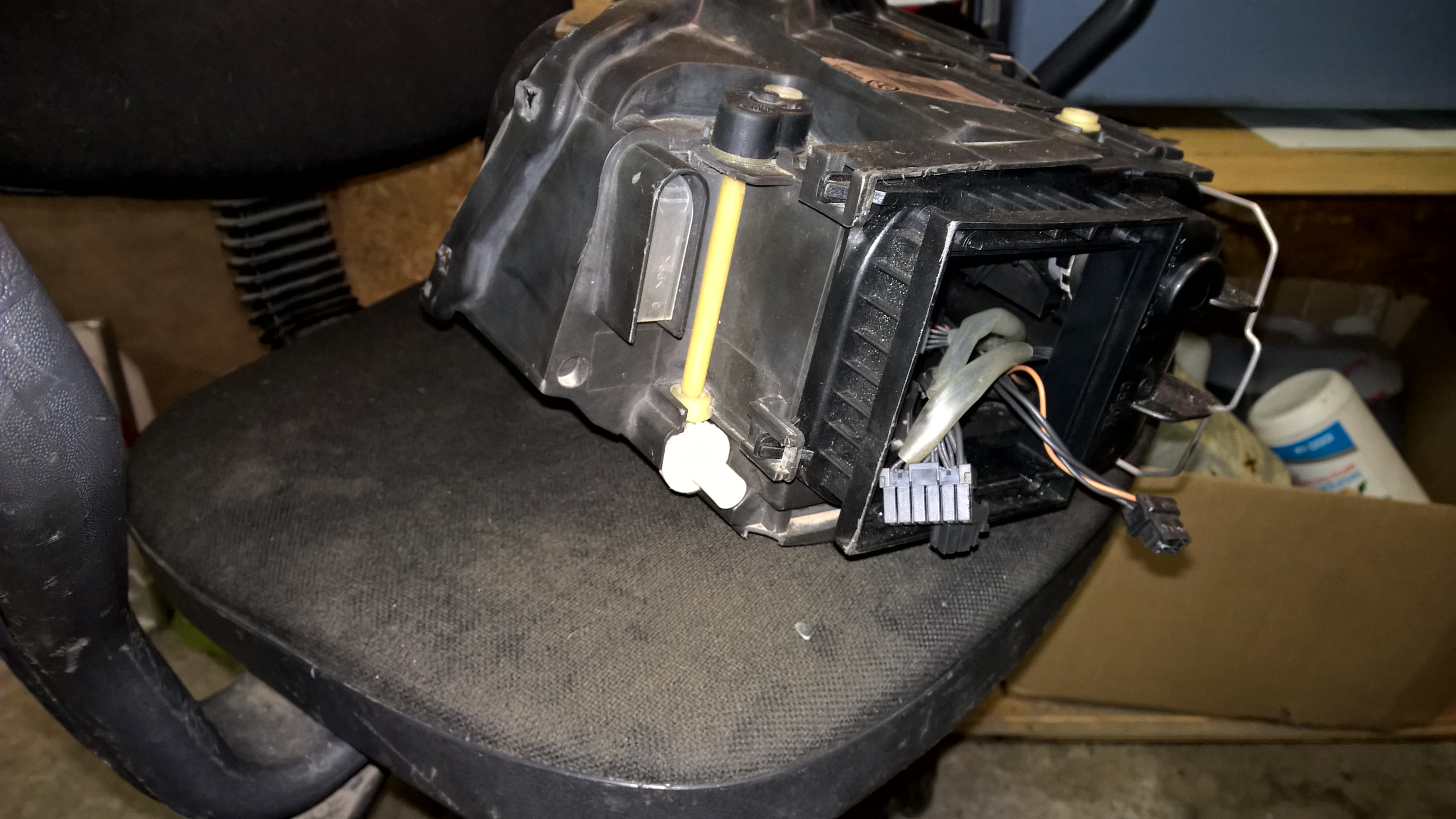

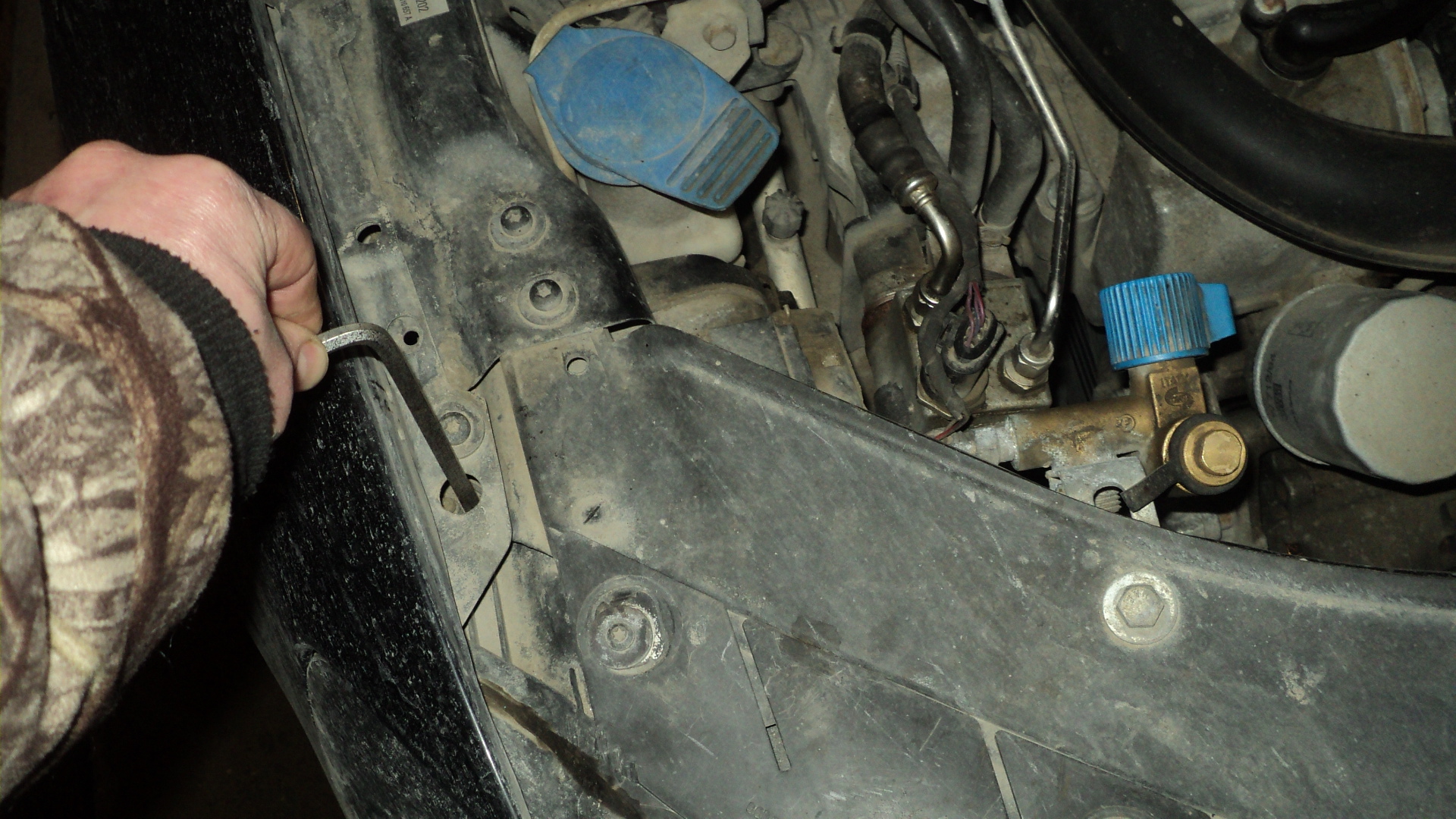

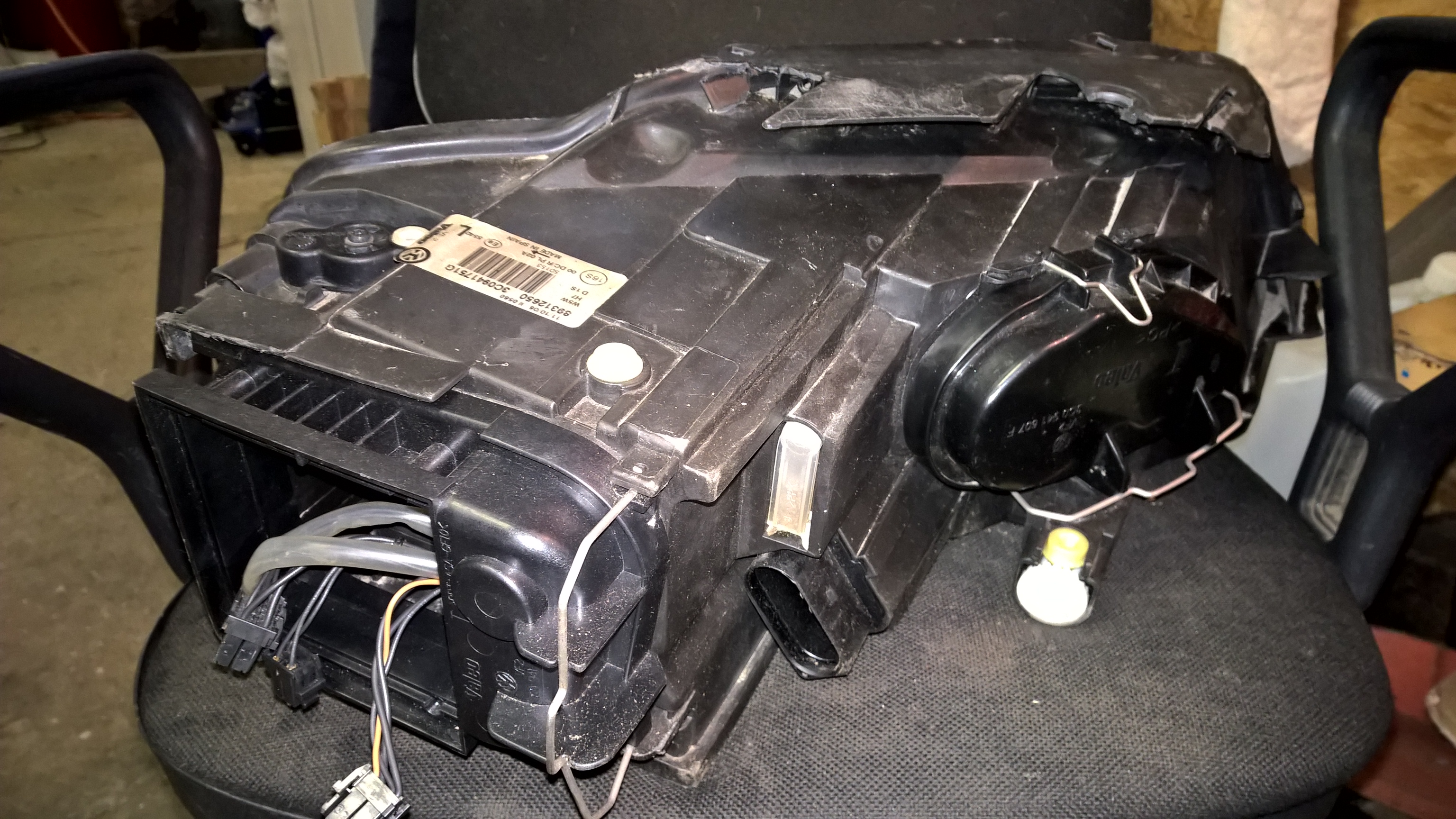

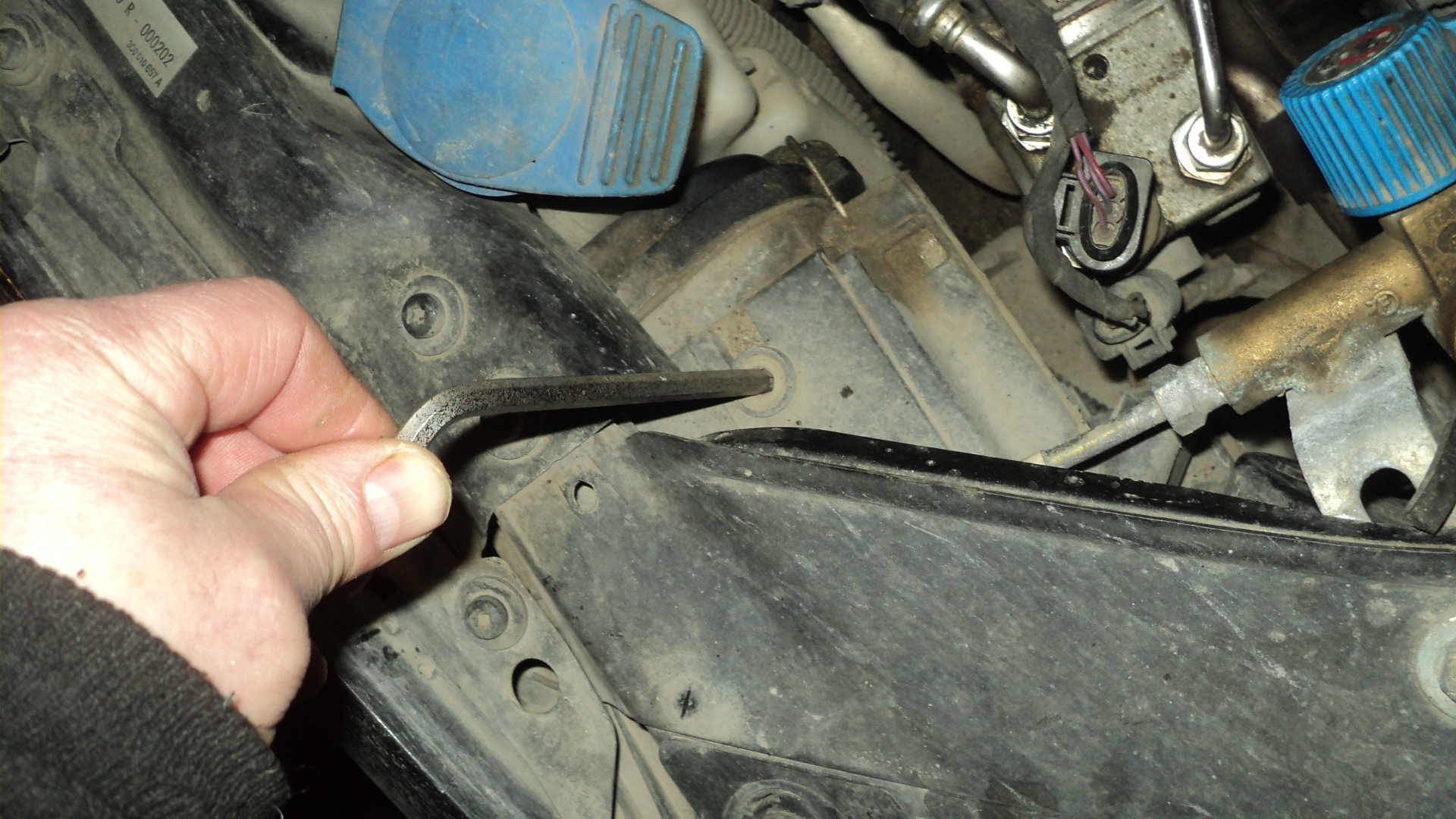

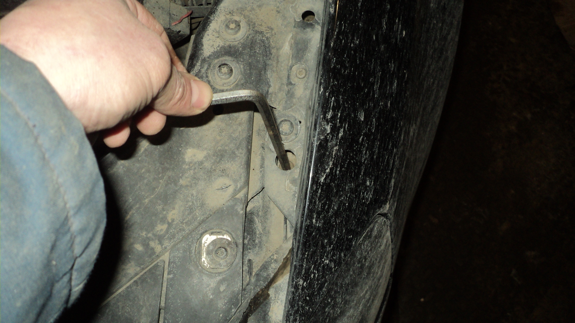

Сообщение Игорь1812 » 28 фев 2016, 16:42
Регулировка вверх-вниз
Здесь регулировка вправо-влево,здесь закисает.Правая фара.
Здесь регулировка вправо-влево,здесь закисает.Левая фара.

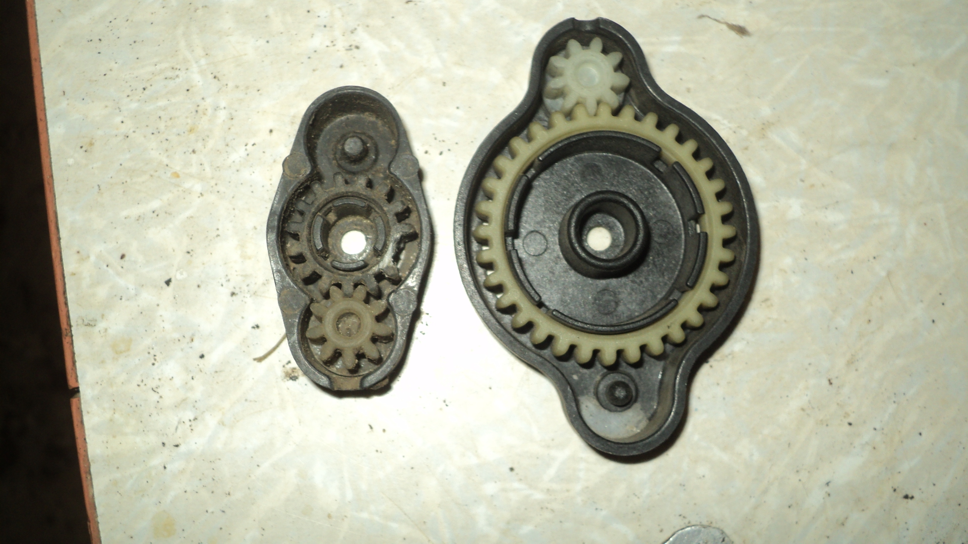

Сообщение Игорь1812 » 28 фев 2016, 16:53

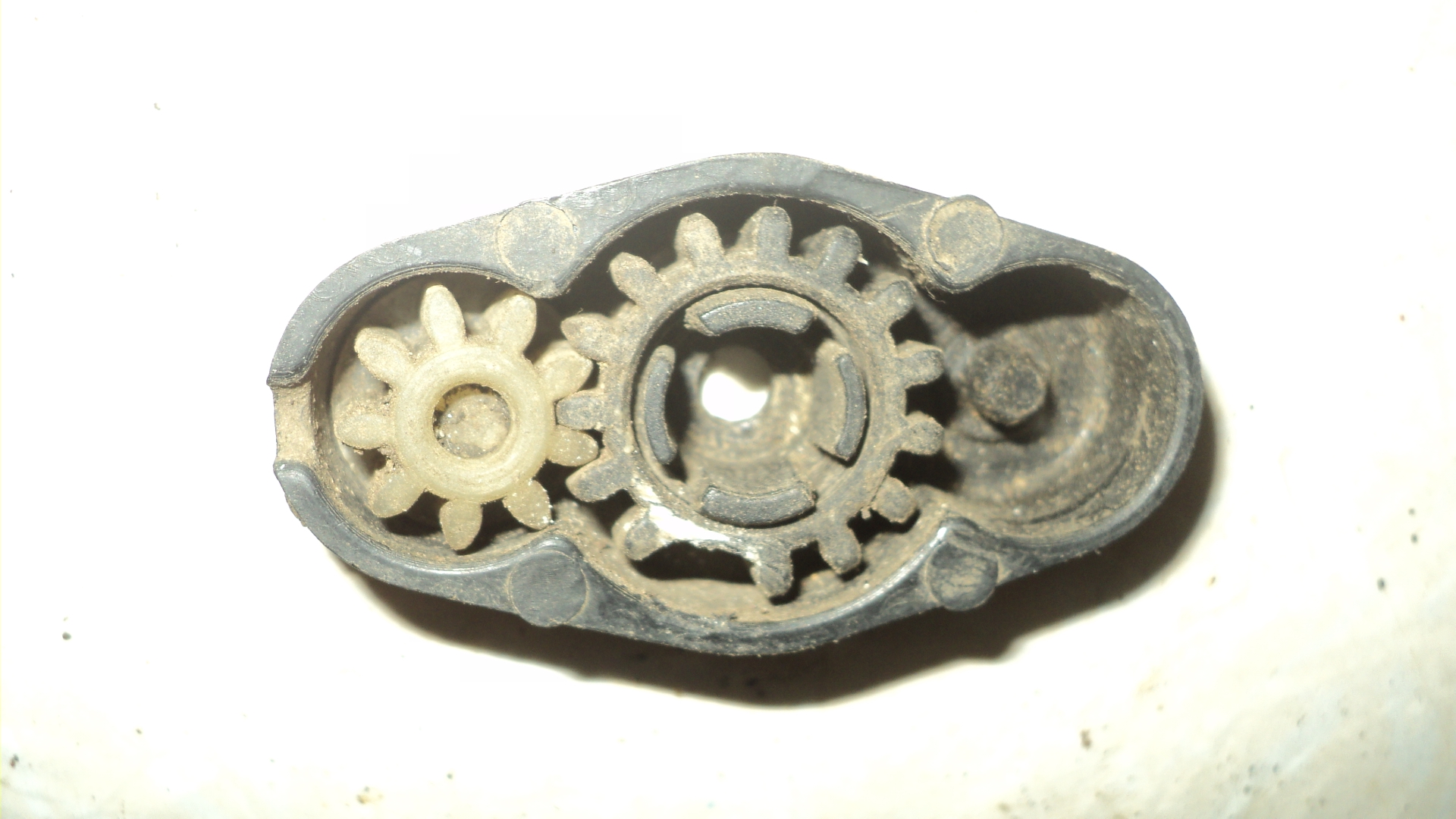

Вот микроредуктор,через который регулируется вправо-влево с последствиями закисания,на второй стороне были сломаны обе шестерни,не мог его найти сфоткать.
Слева редуктор от биксеноновой фары,справа от галогеновой.
Размером редуктор от галогенки со спичечный коробок,даже меньше,толщина примерно 8-10 мм,от ксенона,как видите,еще меньше.

Сообщение Daniliv » 28 фев 2016, 18:32
Может поможет.
B-5 AHU 1.9 продан
И многие другие там-же
Сообщения: 10417
Re: Регулировка Би-Ксенона
Сообщение Игорь1812 » 01 мар 2016, 07:13
Daniliv писал(а):Может поможет.
Поможет,в самый раз фото.На первом как раз очень хорошо видно этот косячный узел,в котором и закисает,два валика под прямым углом друг к другу,белый и желтый,сверху стоит микроредуктор.На втором фото редуктор видно вверху слева.
