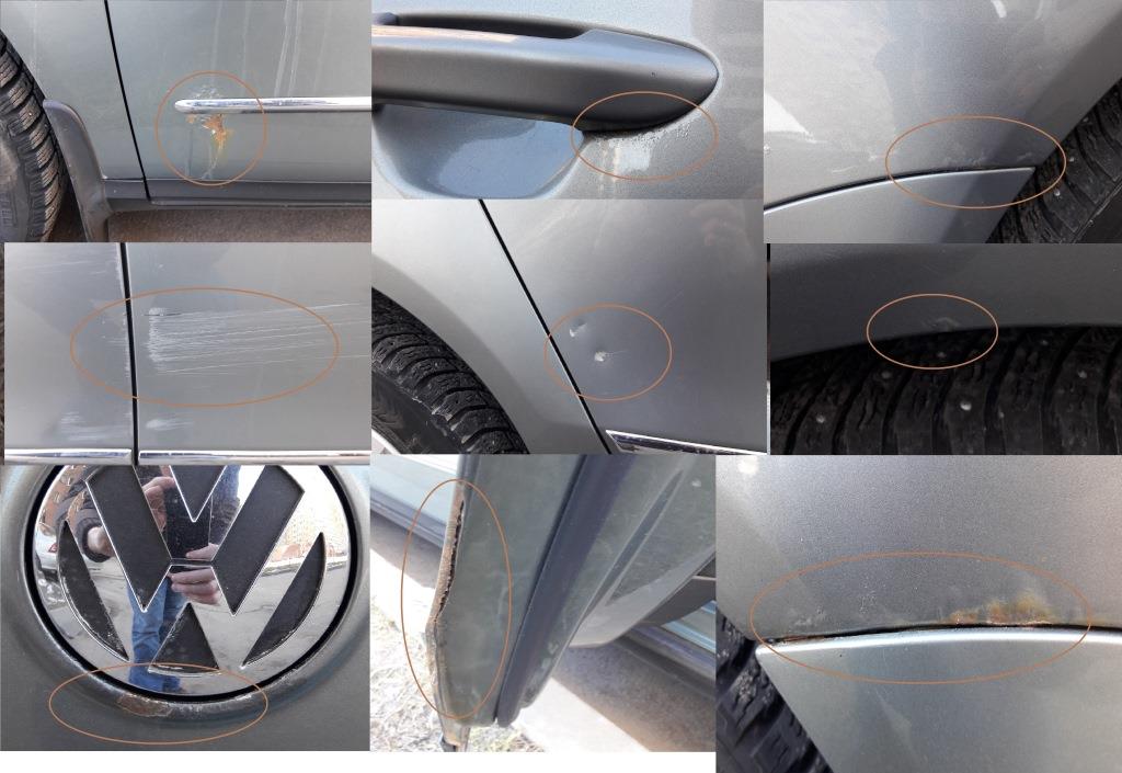

Re: Проблема со сколами на кузове
Сообщение Snova » 26 май 2017, 19:28
не бит и не крашен
Не бит, не крашен. 10 лет, 191 000 км. =)
* притёртости на дверях сами появились, пришёл как то утром, а они есть =(
