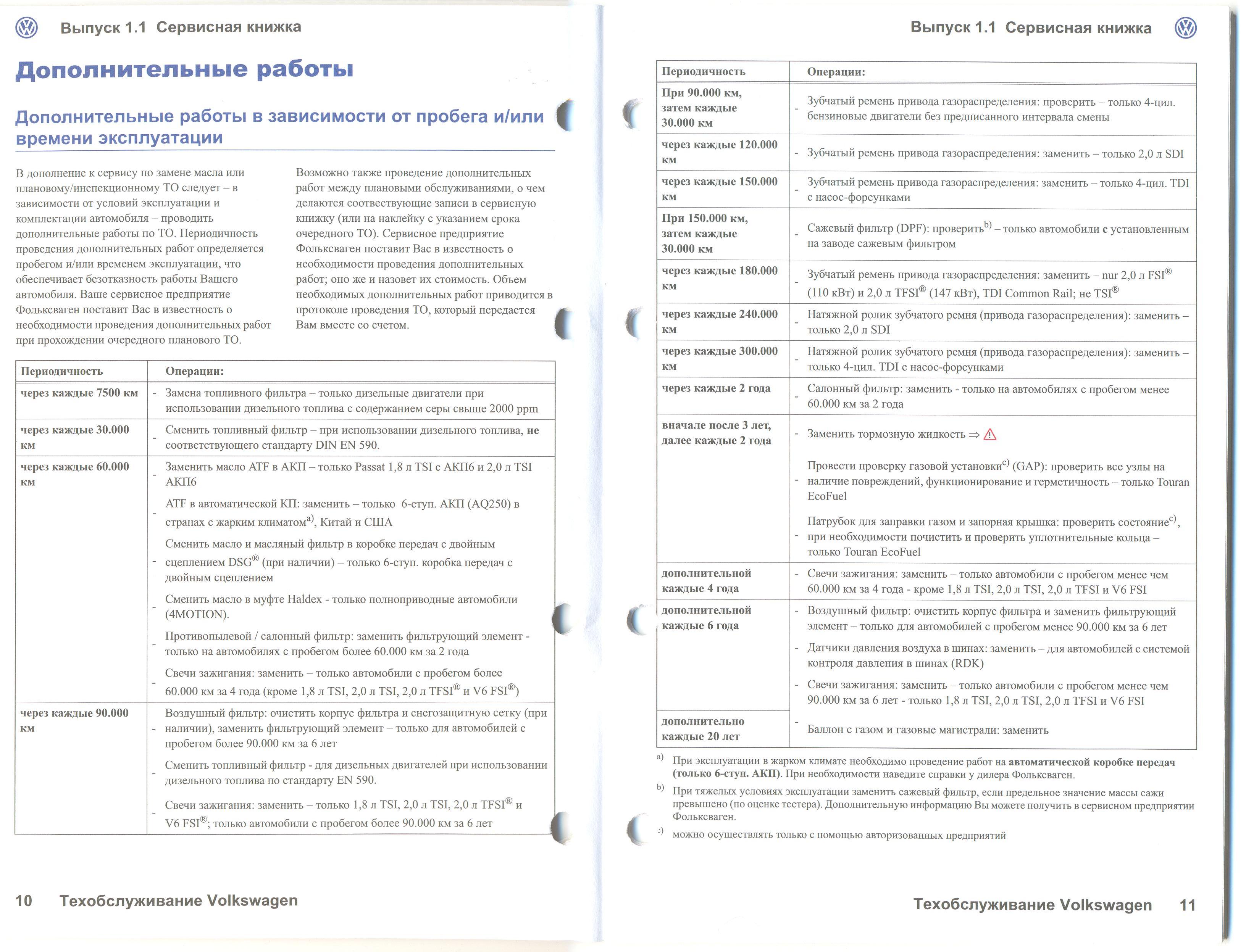

Народ подскажите пожалуйста через сколько км. менять фильтра и ремень ГРМ? Машину купил недавно 2.0 тди.
30 т.км по регламенту топливный фильтр а в реале 15,30?
60 т.км по регламенту салонный фильтр а в реале 30 или больше или раз в сезон?
90 т.км по регламенту воздушный фильтр а в реале 30 или больше?
150 т.км по регламенту ремень ГРМ а в реале 100,130 или больше?
300 т.км по регламенту натяж.ролик грм а в реале с заменой грм или больше?

Сообщение Измаил » 31 мар 2016, 20:44
ip_maksim писал(а):Народ подскажите пожалуйста через сколько км. менять фильтра и ремень ГРМ? Машину купил недавно 2.0 тди.
где такое написано? :unknown: , :nea:

Сообщение Измаил » 31 мар 2016, 21:15
отвечу ссылкой-
http://www.vw-avtoruss.ru/carcare/volks ... e/to/1854/
выберите свою машину/двигатель и посмотрите какие работы и на каких пробегах необходимо производить.

Сообщение Измаил » 31 мар 2016, 21:27
ip_maksim
ты не обрати внимание на то, что на выложенном тобою фото 10стр. сервисной книжки, глава называется "Дополнительные работы"-
"В дополнение к сервису по замене масла или плановому инспекционному ТО следует-
в зависимости от условий эксплуатации и комплектации автомобиля - производить дополнительные работы по ТО"
