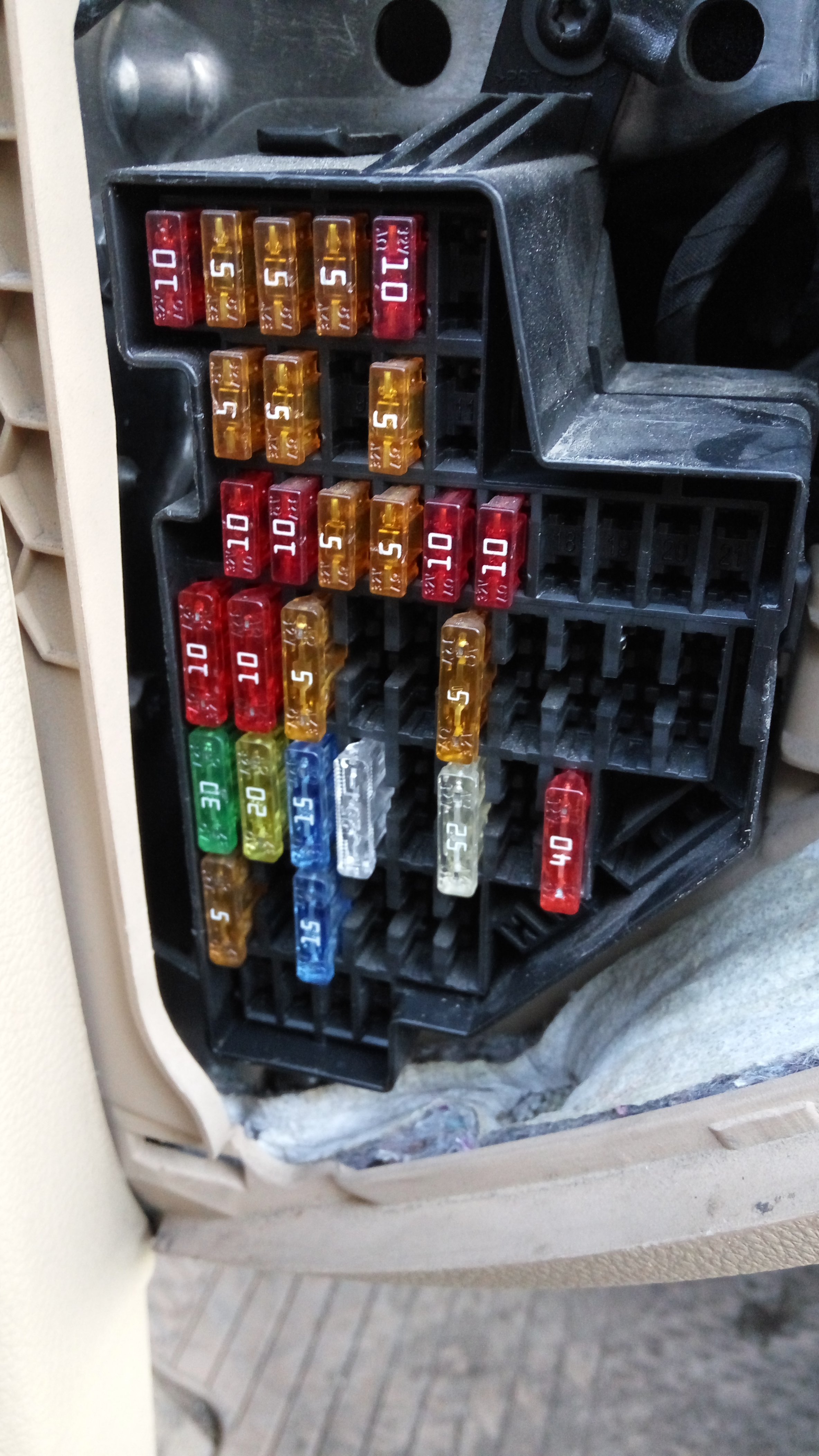

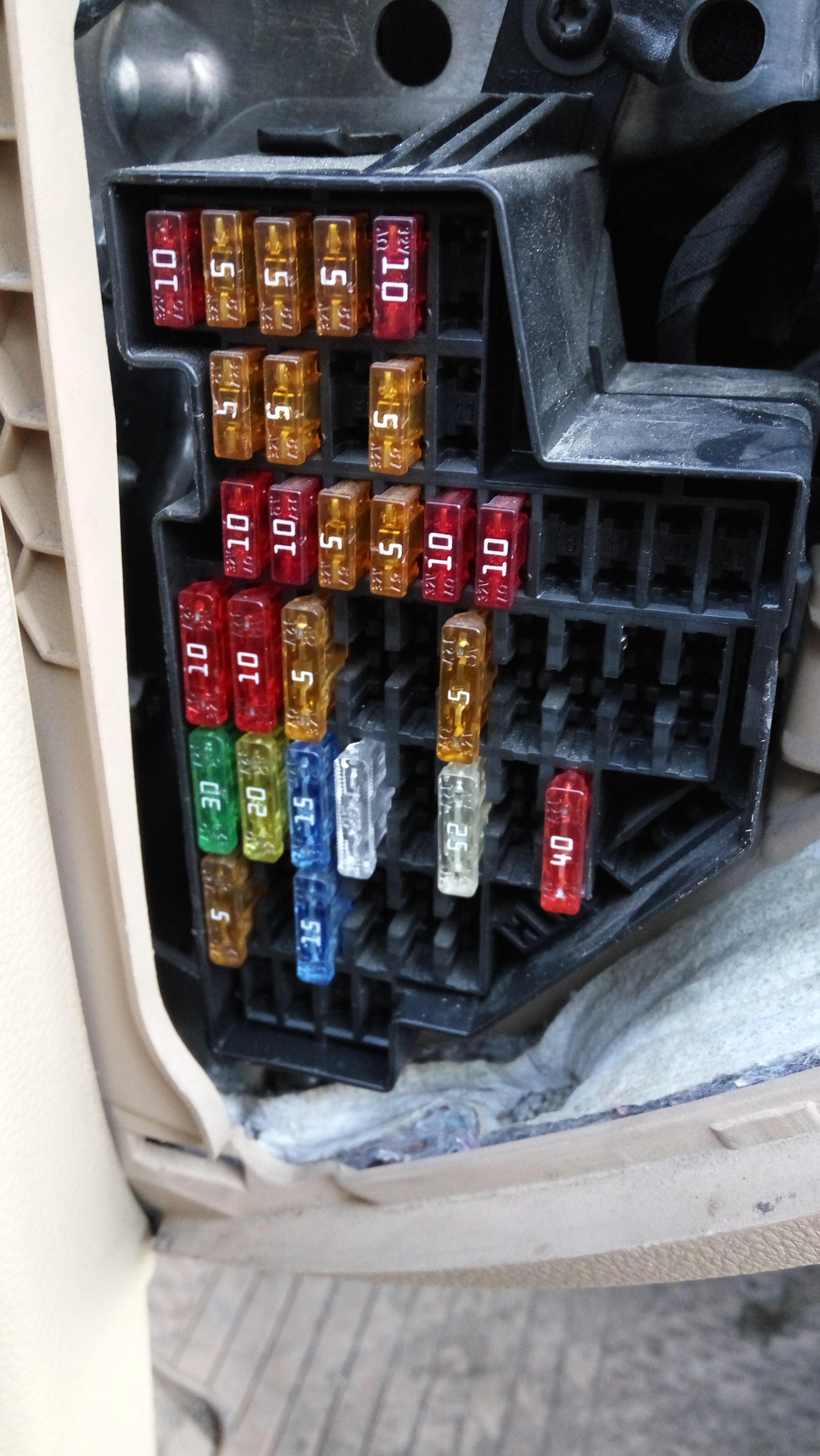

Скажите всели предохранителе у меня присутствуют на своём месте или может надо ещё какие то добавить

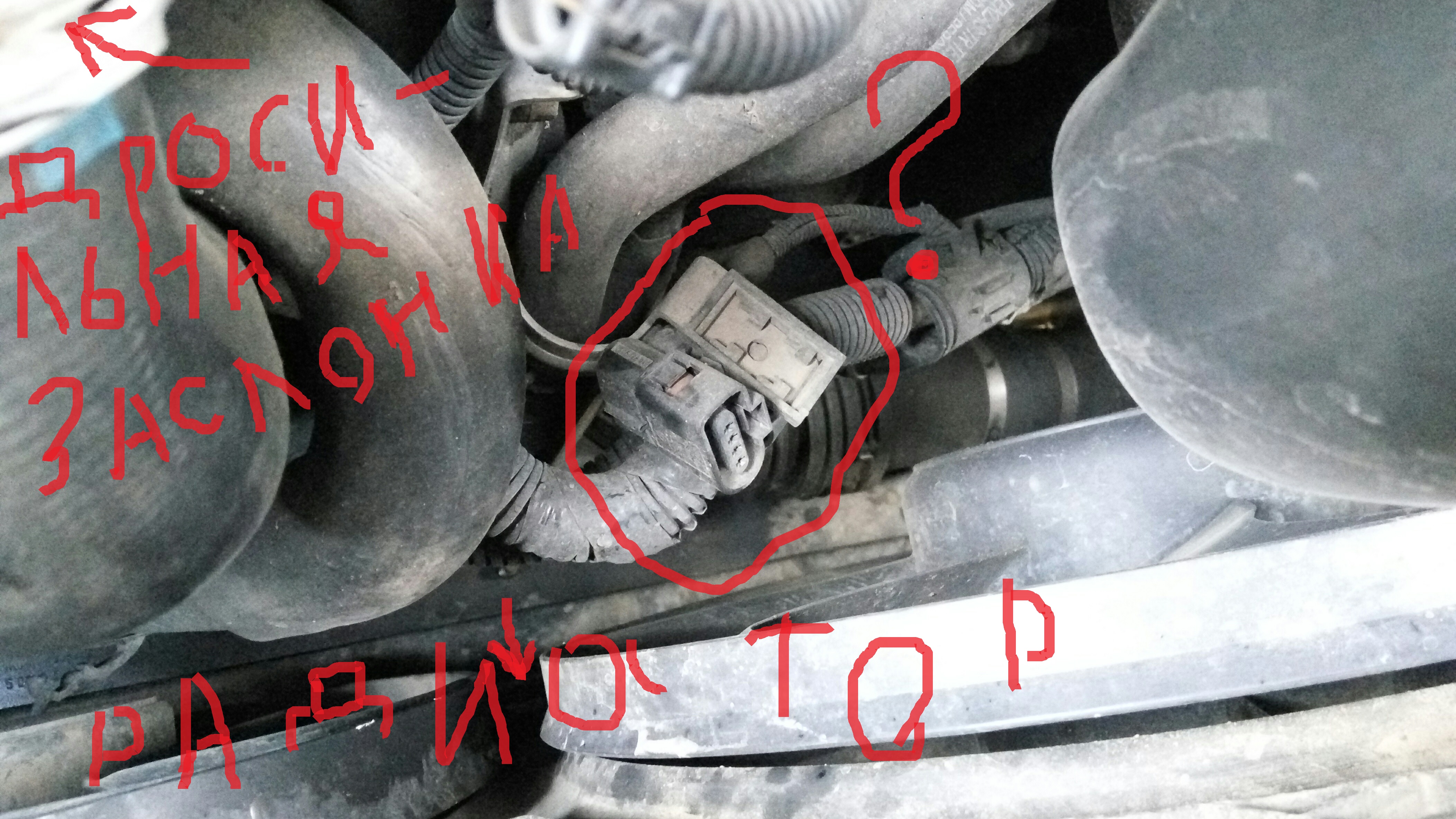

Поясните пожалуйста что это за вход, для чего он и почему туда ничего не подключено

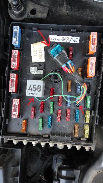

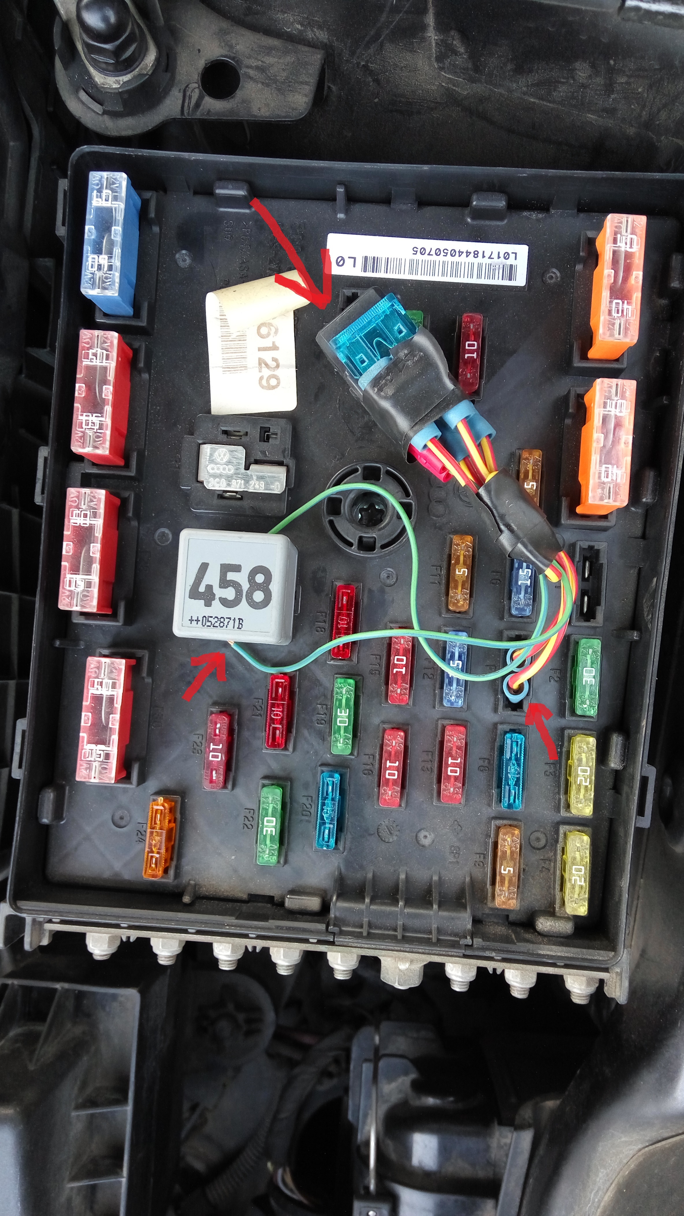

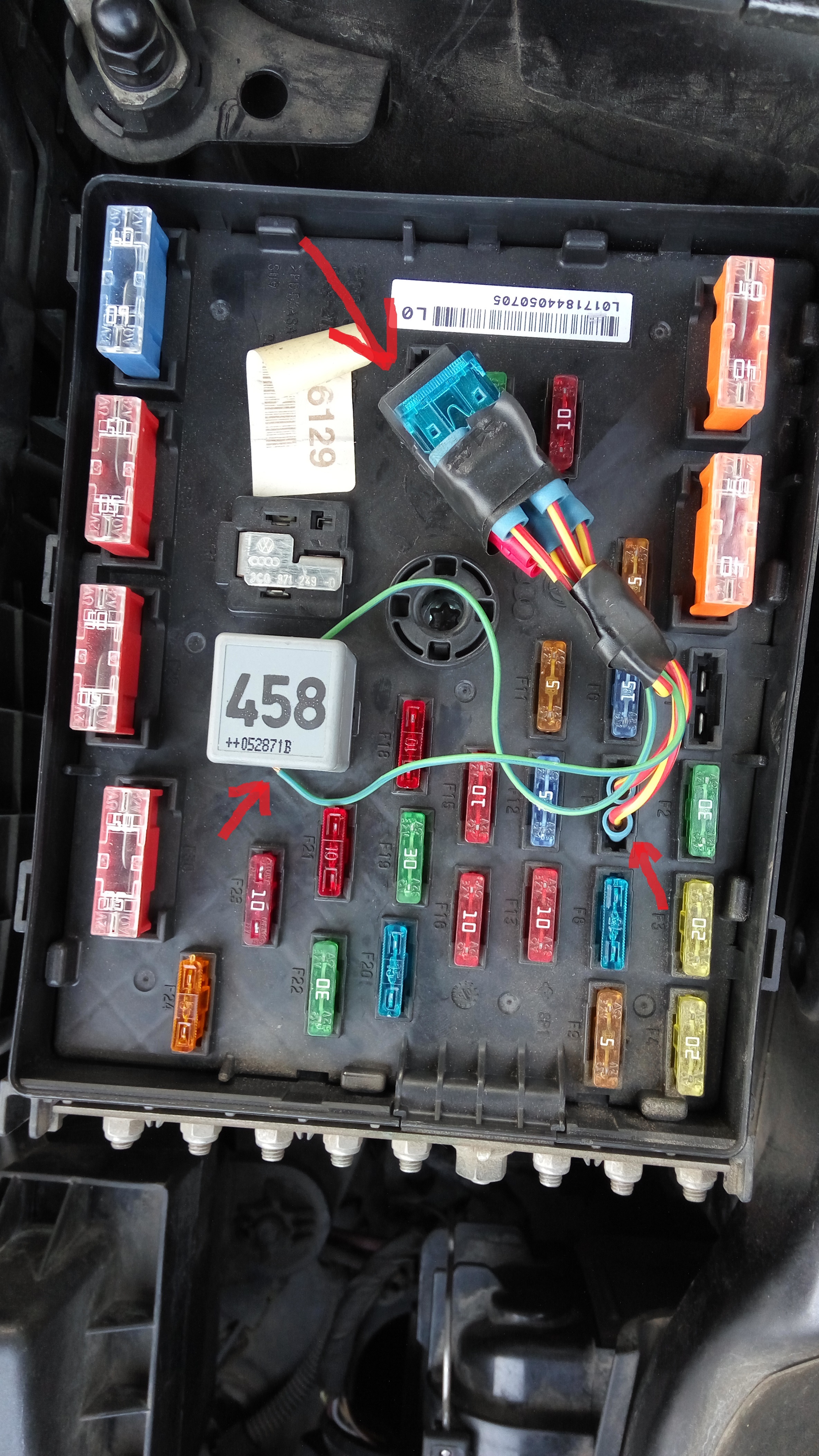

Может кто знает что это за доработка такая, почему так сделано, зачем оно, для чего это служит и не влияет ли эта доработка на что либо? просветите чайника

По блоку предохранителей слева в торпеде:
расположение и номиналы скачай здесь Схема предохранителей
Если цель выяснить все ли стоят предохранители которые нужны, то это довольно просто:
Смотри нижнюю часть гнезда предохранителя: если там есть контакты - то предохранитель должен стоять, если нет - контактов - то и предохранителя не должно быть.(Это не относится к блоку предов под капотом)
По колхозу в блоке предов под капотом : Для начала заполните профиль - Год месяц выпуска, Двигатель (буквы) , коробка,
Ну и что за магнитола у вас сейчас стоит.

Фишка похожа на фишку(прошу прощения за тавтологию!)от клапана ЕГР.
Хотя может я и не прав...если так то меня поправит комрады!

ДА это та фишка,у меня тоже заглушен ЕГР,и фишка также болтается
