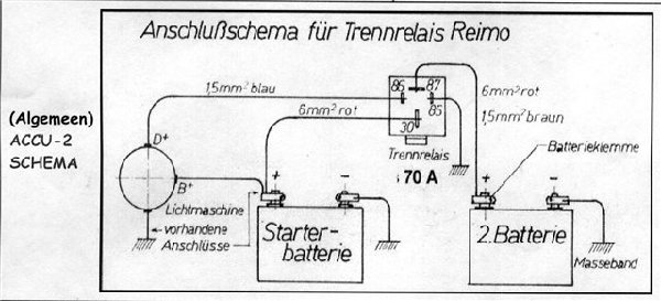

Да на днях смотрел Немецкую схемку подключения второго аккума: реле на 70 ампер и управляет релюшкой (по моим понятиям) провод возбуждения генератора (так раньше назывался он) Паш Ты про эту схему? Простое реле на меньший ток поставить нельзя? Почему 70?

Александр332vk писал(а):Да на днях смотрел Немецкую схемку подключения второго аккума: реле на 70 ампер и управляет релюшкой (по моим понятиям) провод возбуждения генератора (так раньше назывался он) Паш Ты про эту схему? Простое реле на меньший ток поставить нельзя? Почему 70?
Потому что реле только для зарядки, а это 7А максимум.
Если хочется больше, то придется тащить кабель 35-50 мм2 и реле типа такого на 120А http://www.hellamarine.com/en/products/accessories/relays/voltage-sensitive-relay-vsr.html

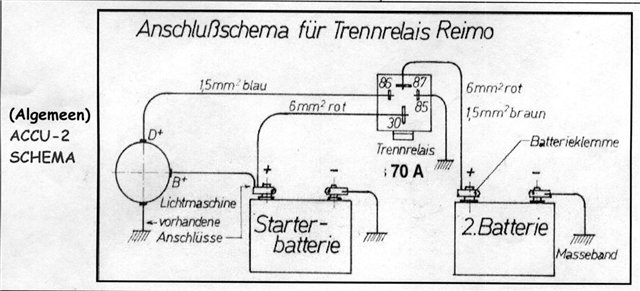

Привет всем, Паш вот смотри так надо? А D+ на схеме это возбуждение обмотки гены? Я правильно понял?

Я нештатные схемы не хочу даже и смотреть.
На пальцах поясняю
Нужно одно реле заряда ориг
Выводы
1. + силовой от шины в моторнике
2 выходной плюс не а второй аккум
3. + 75 клеммы.
4. Земля
5. Выход с бцм сигнала гены
Все!!!!
