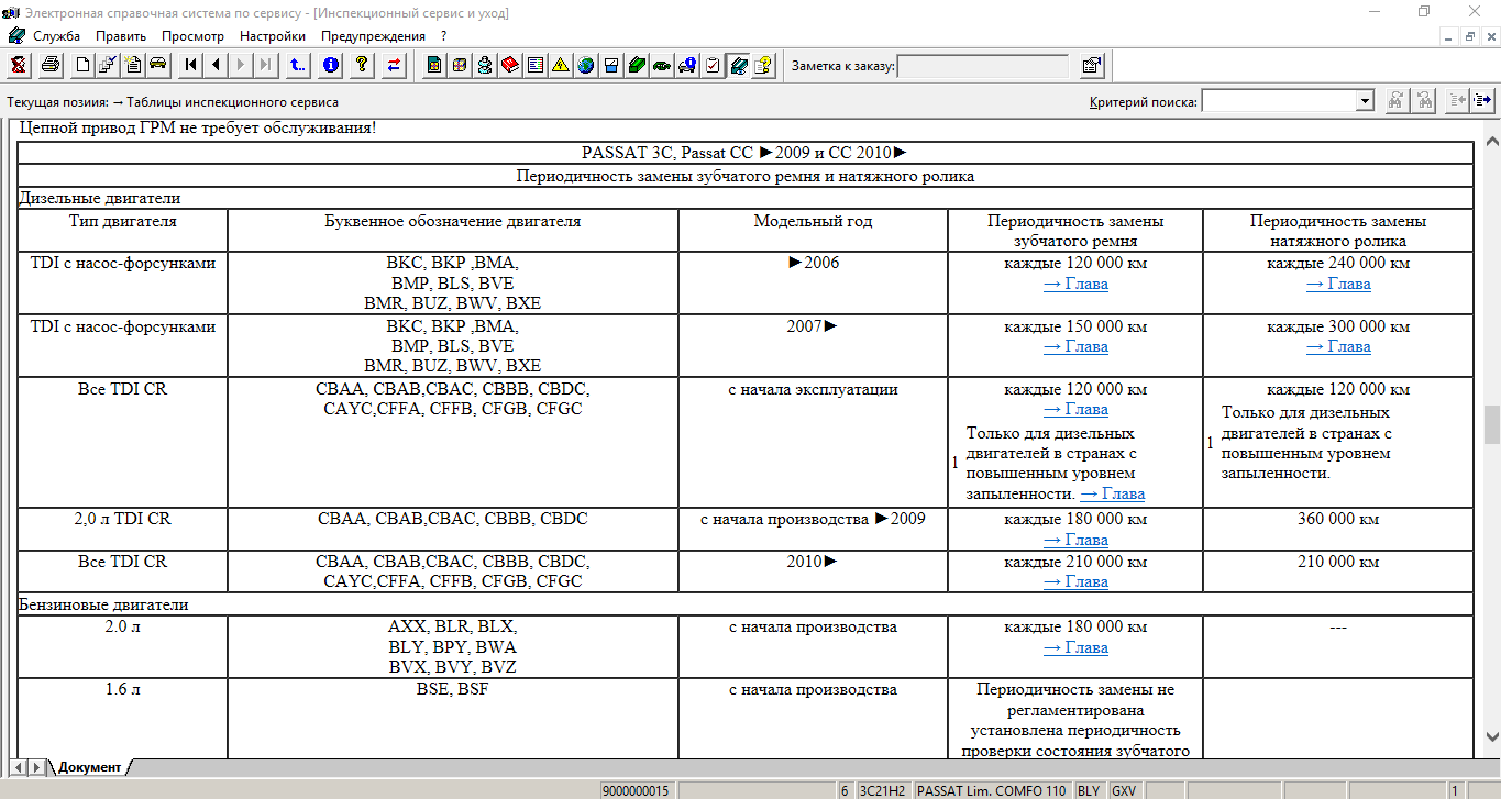

Сообщение Максим-777 » 15 мар 2017, 14:56
Подскажите, ремень ГРМ(с комплектом роликов) с ПОМПОЙ, раз в сто тыщ меняется?
Менял при пробеге - 95000км.
Сейчас пробег - 180000 км.
Пора опять менять?

Сообщение Ник Ник » 15 мар 2017, 22:17
Максим-777 писал(а):Подскажите, ремень ГРМ(с комплектом роликов) с ПОМПОЙ, раз в сто тыщ меняется?
Пора опять менять?
ГРМ - это не то устройство, с которым можно шутить и тем более экономить! Сэкономить плюс-минус 5000 км с большой вероятностью попасть на замену двигателя - сомнительное удовольствие...

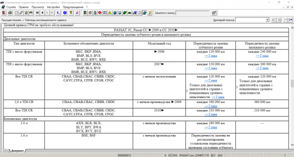

Сообщение morpeh » 15 мар 2017, 23:55
Ник Ник
Был конкретный вопрос - при каком пробеге менять ремень. Про то, что с ГРМ шутки плохи, знает даже школьник.
Максим-777
Думаю, что это полная хрень.
Обычно меняют раньше, лучше подстраховаться. Были случаи, и на 100 000 обрывало.

Сообщение morpeh » 16 мар 2017, 00:18
А вот таблица.

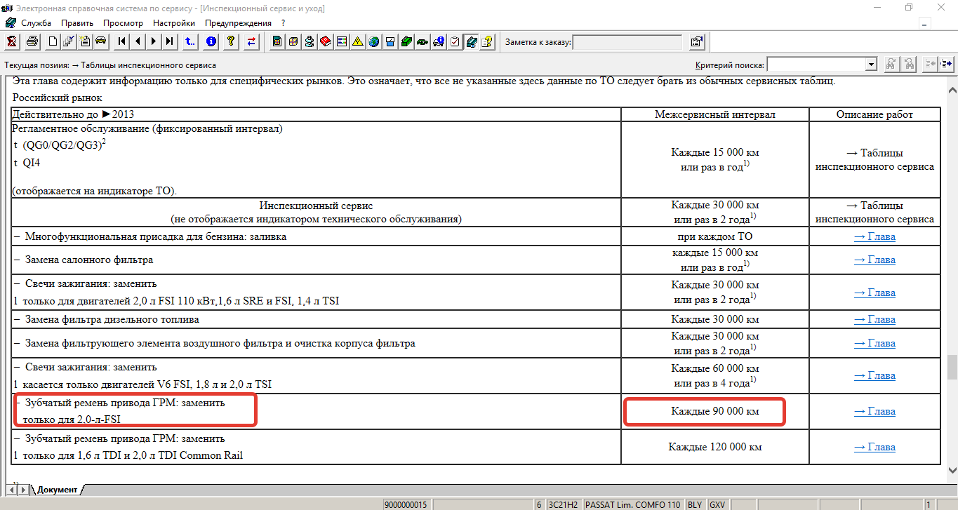

Сообщение morpeh » 16 мар 2017, 00:38
А вот таблица для Российского рынка.

Сообщение morpeh » 16 мар 2017, 11:11
Ник Ник писал(а):
morpeh писал(а):А вот таблица для Российского рынка.
А где такую таблицу найти можно в Интернете?
А чем моя не устраивает? Вы же её в интернете нашли, на форуме! :D Таблица с Эльзы.
