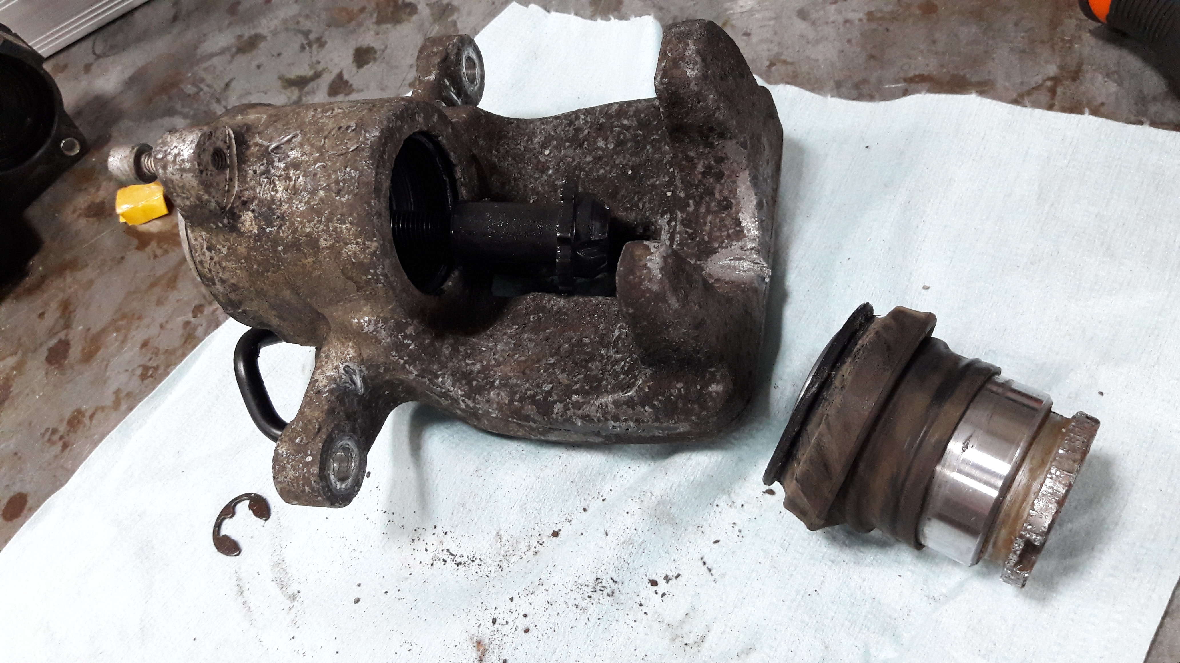

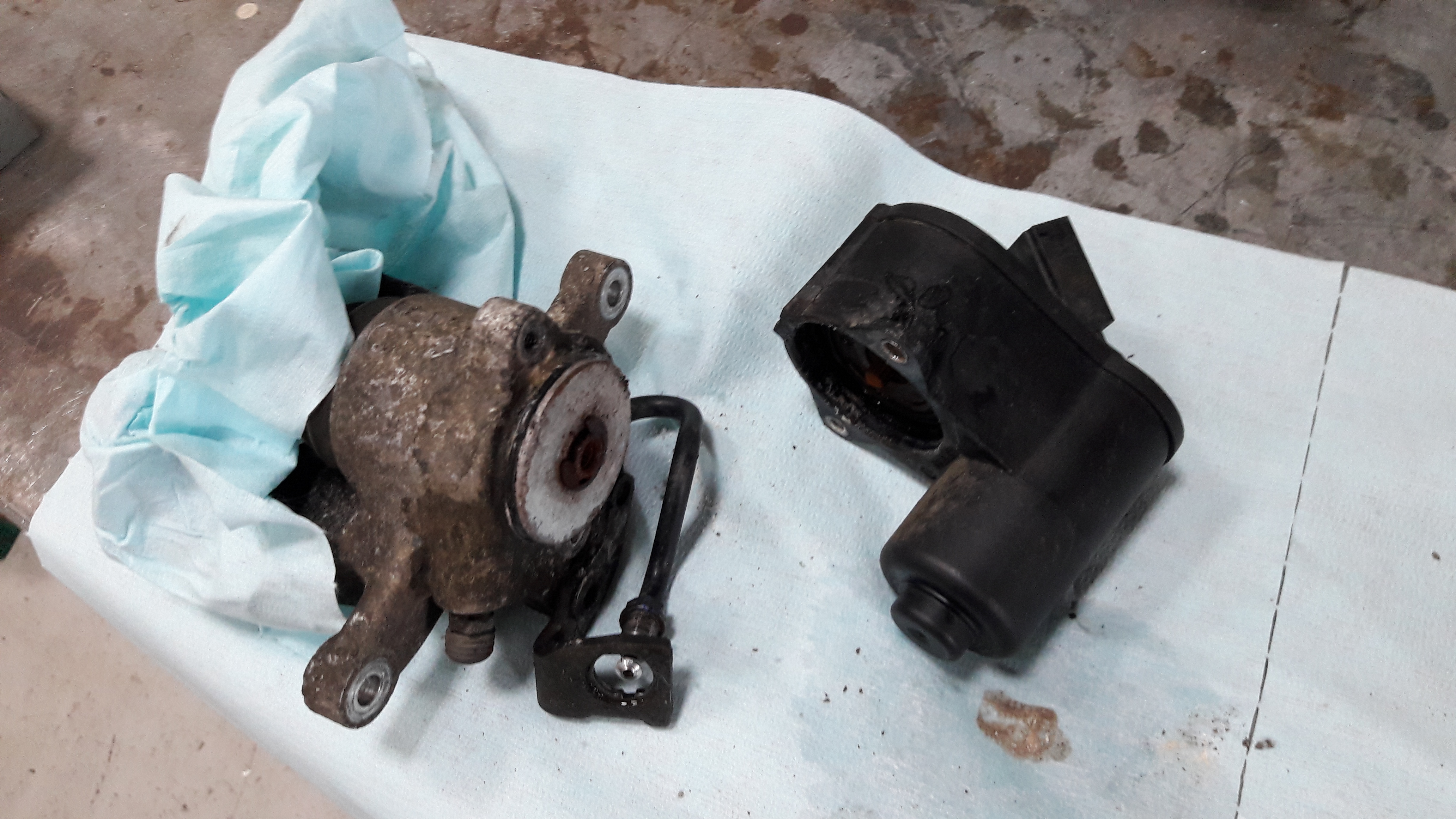

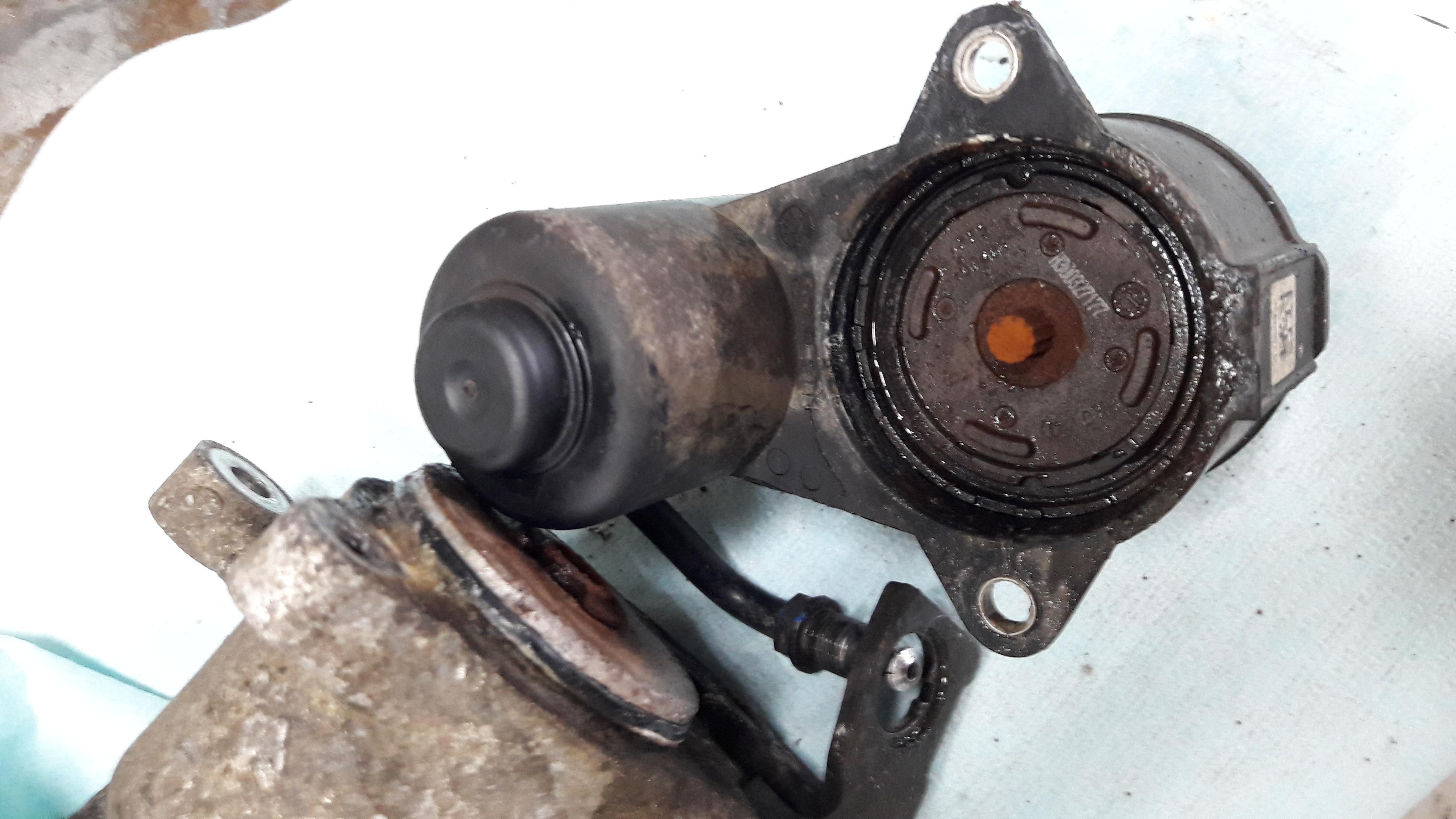

Собственно что случилось: поставил на ручник, а снять не смог: заднее правое колесо заблокировалось.
Разбор показал: трещину в корпусе электромотора, ржавчину и воду внутри, пыльник поршня с виду целый.
К сожалению беспокойные руки не выдержали порядка диагностики =(
Я пшикнул вэдэшки в механизм серводвигателя, а лишь потом через пол часа подал на него 12 вольт. Привод крутиться.
Как теперь определить в чём причина была?

Сообщение Sideshowbob » 23 май 2017, 14:38
Snova не смог снять с ручника, потому, что (Разбор показал: трещину в корпусе электромотора, ржавчину и воду внутри), он закис. Пшикнул вэдэшкой, он раскис и заработал. Но сорее всего снова закиснет. Варианта два: 1. на форуме есть тема по ремонту моторов ручника. 2. купить новый. Сейчас ценники в китае на них, более чем низкие, в районе 2000 рэ. как поступить решать тебе. ;)
трещину если что, можно заклеить поксиполом.

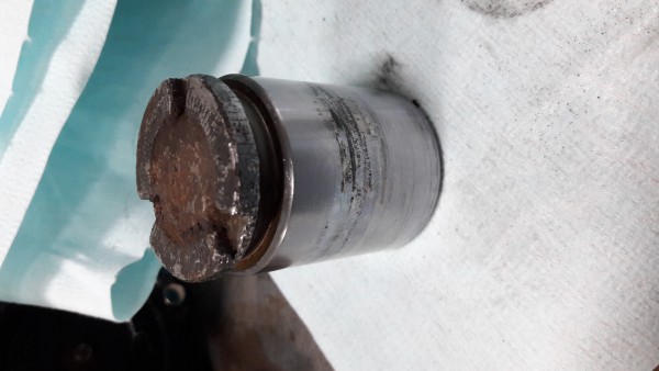

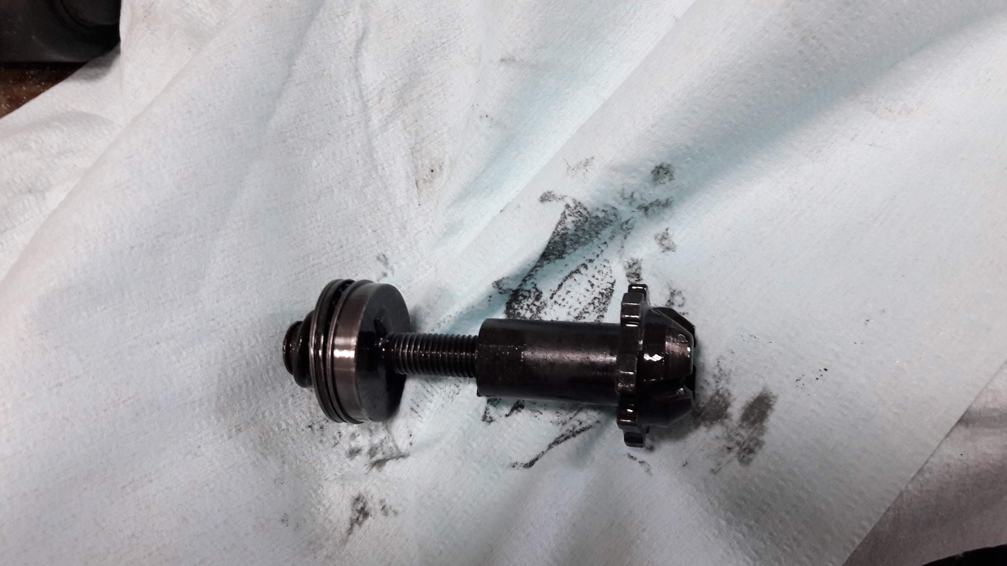

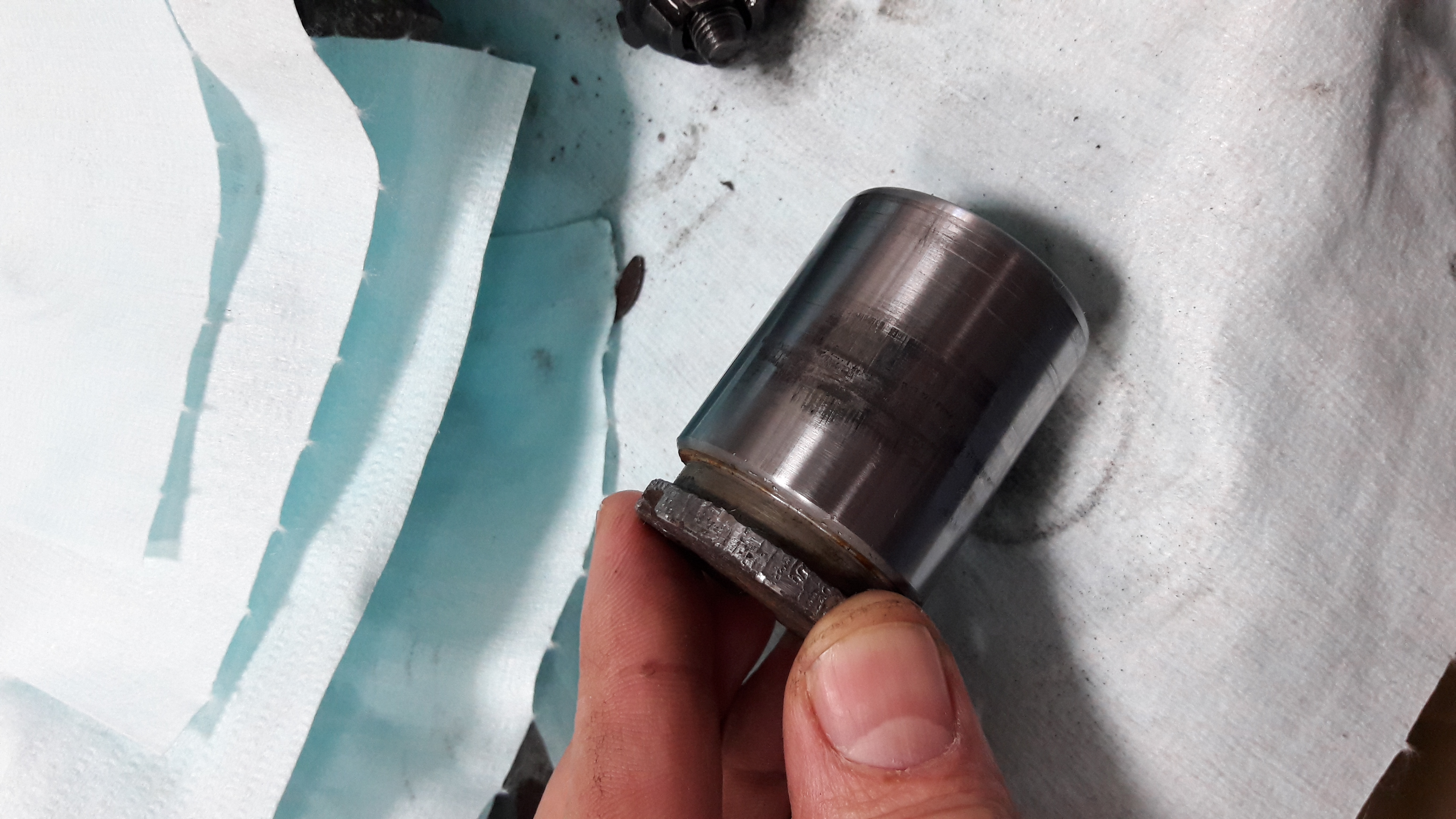

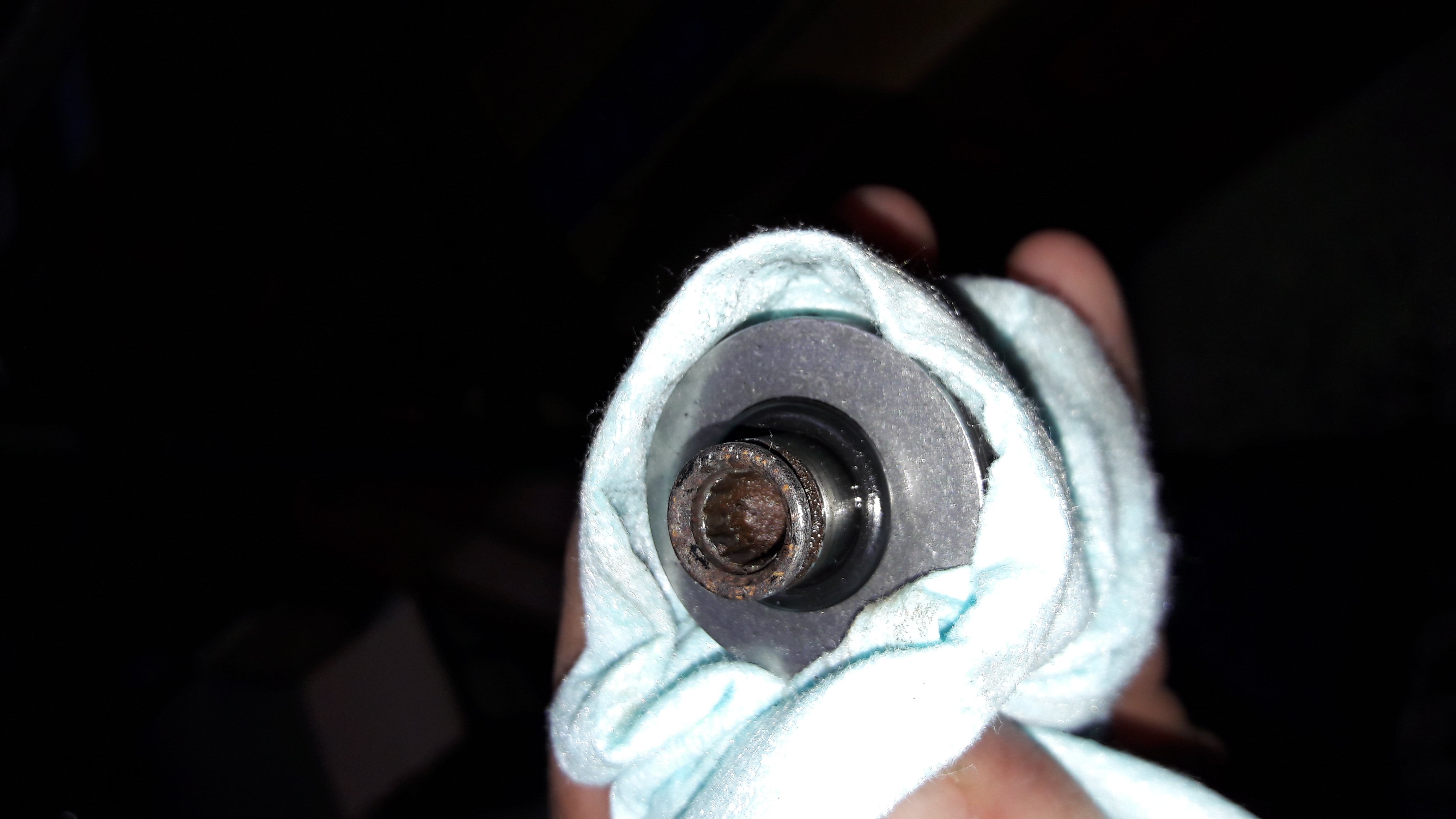

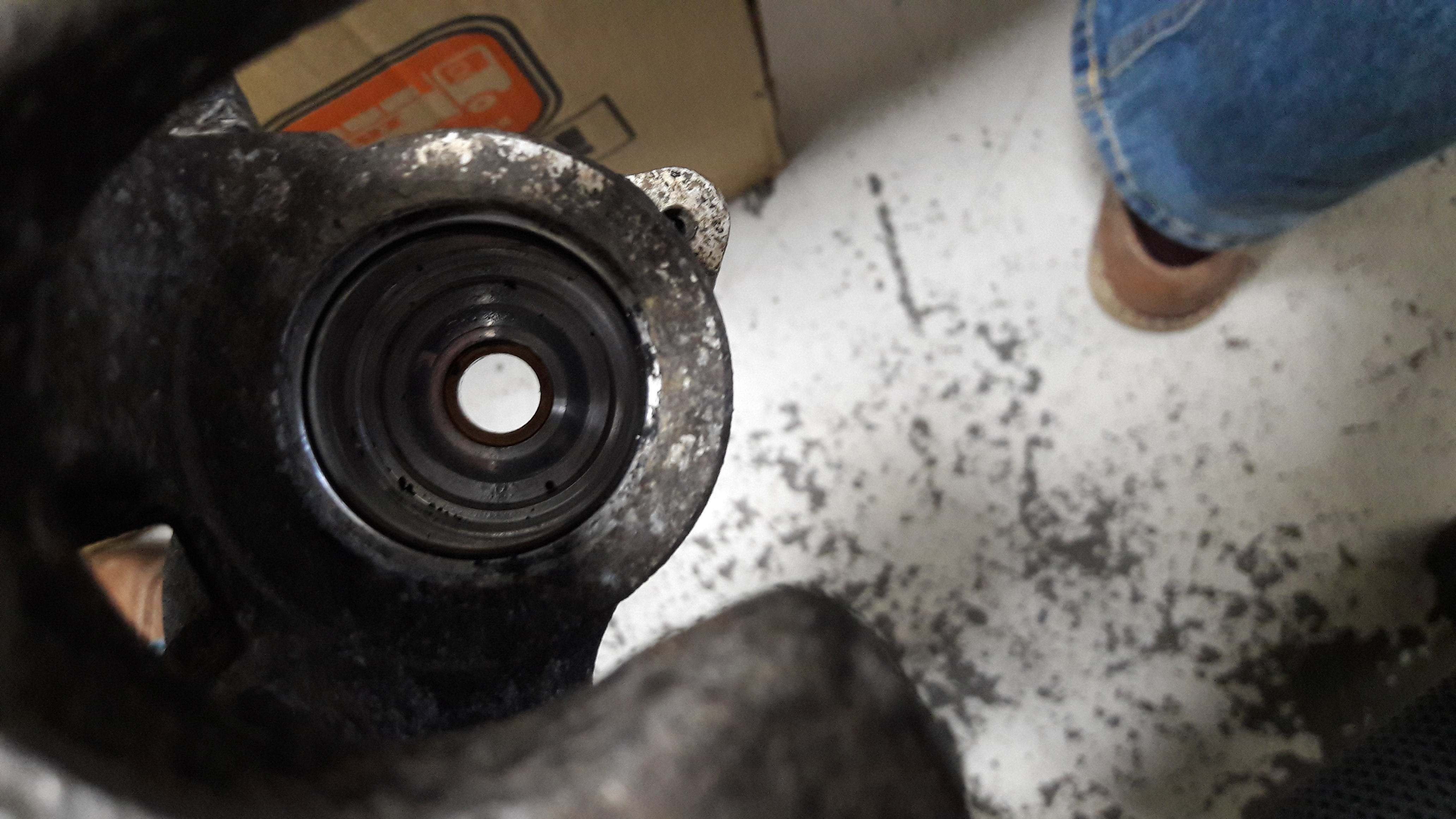

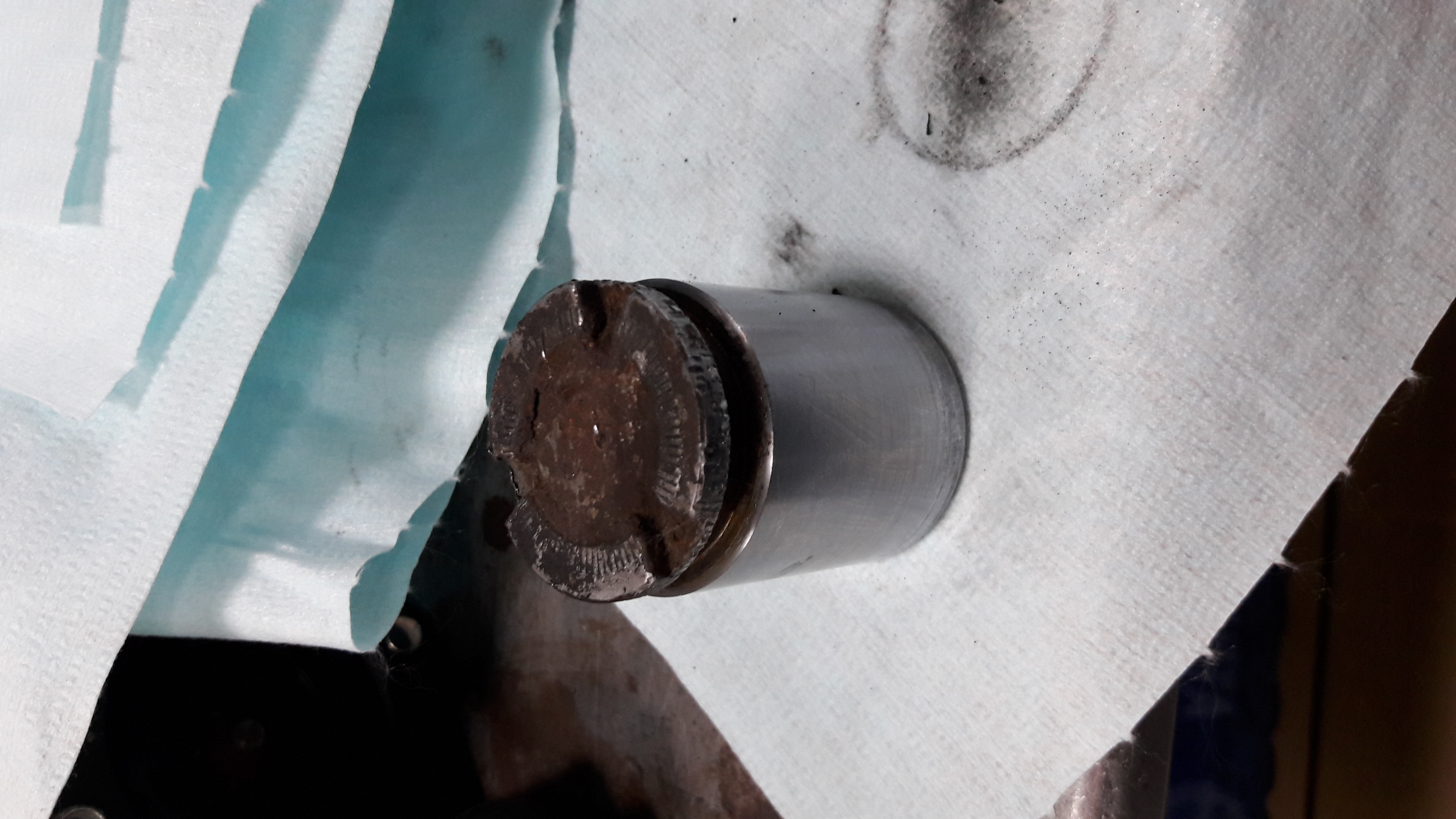

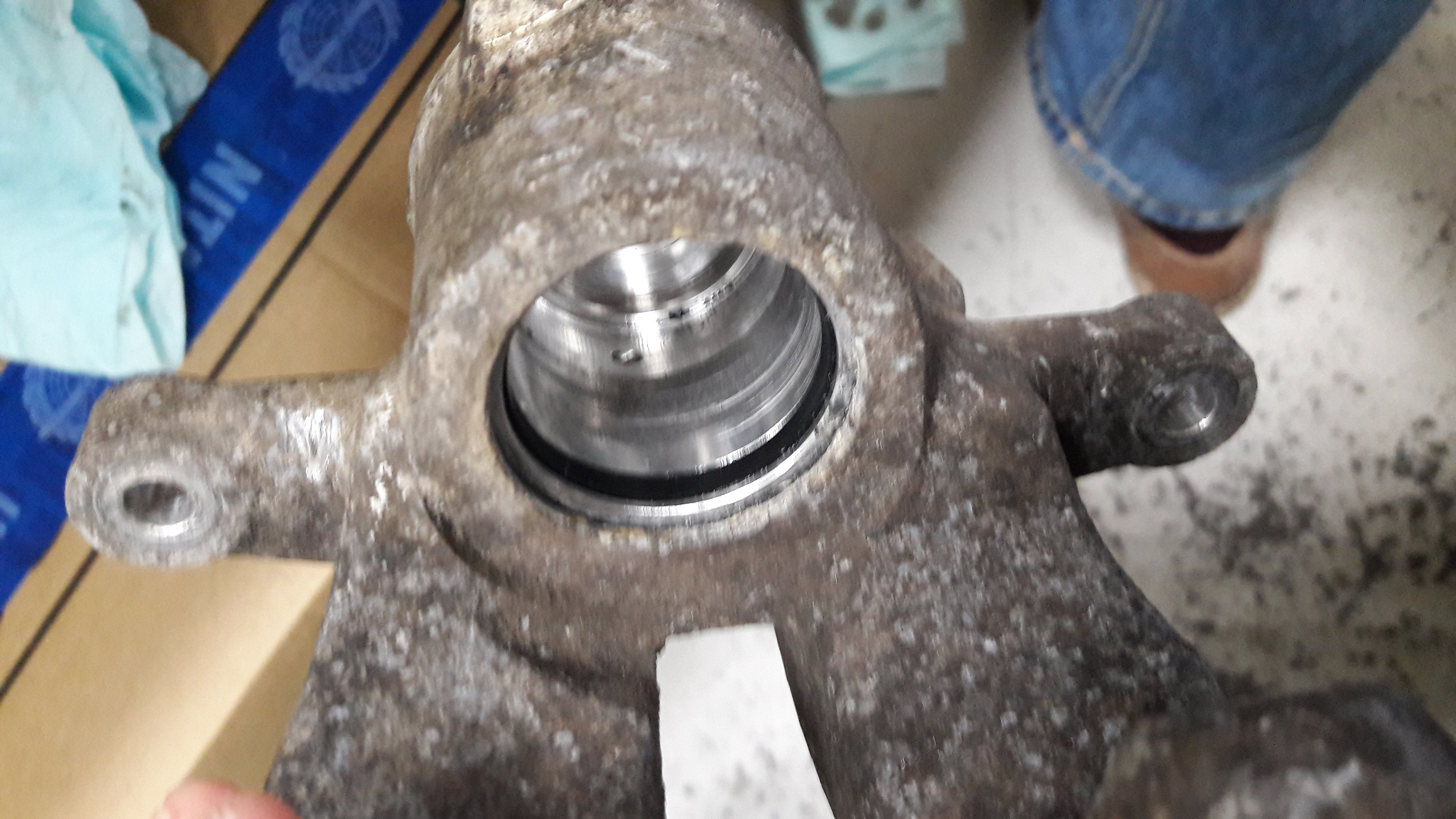

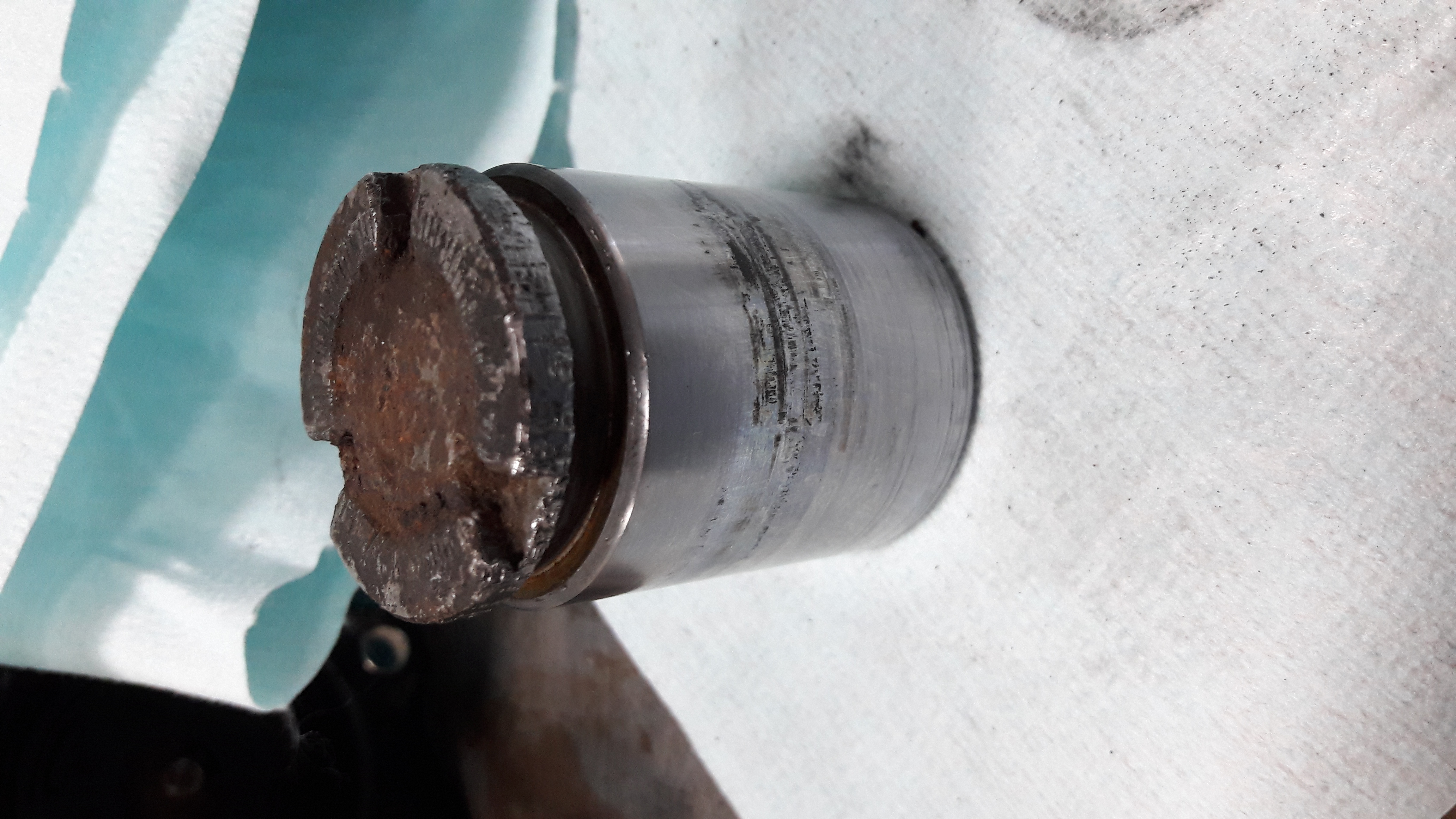

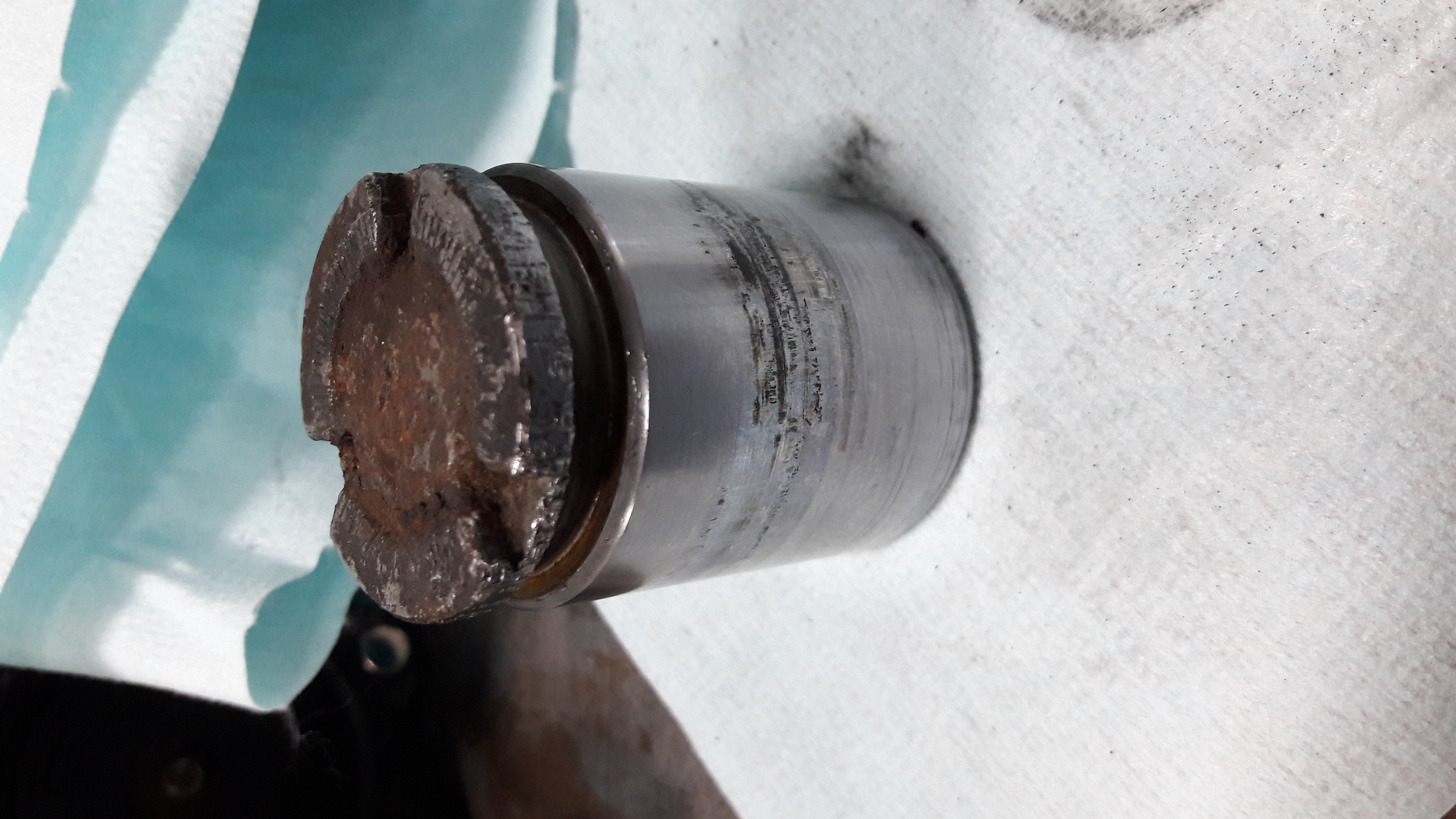

Сообщение Snova » 23 май 2017, 15:26
Вот такое вот состояние поршня и внутренней звёздочки. Если вставить звёздочку в серводвигатель, то провернуть его можно,
зацепление есть.

Сообщение Sideshowbob » 23 май 2017, 15:39
поршень мелкой шкуркой зачисти и пойдет.
ремкомплект резинок лучше поставить новый, раз уж разобрал.
Мотор если работает, то я бы замочил в кросинчике его на пару тройку часов. Без разбора. просто что бы он там полежал и поставил старый. Работает же. чего деньги тратить? Как умрет. купишь новый.
трещину лучше клеить когда уже мотор с супортом соберёшь. Просто сверху промазать поксиполом, тогда она снова не разойдется, когда будешь мотор прикручивать к суппорту.

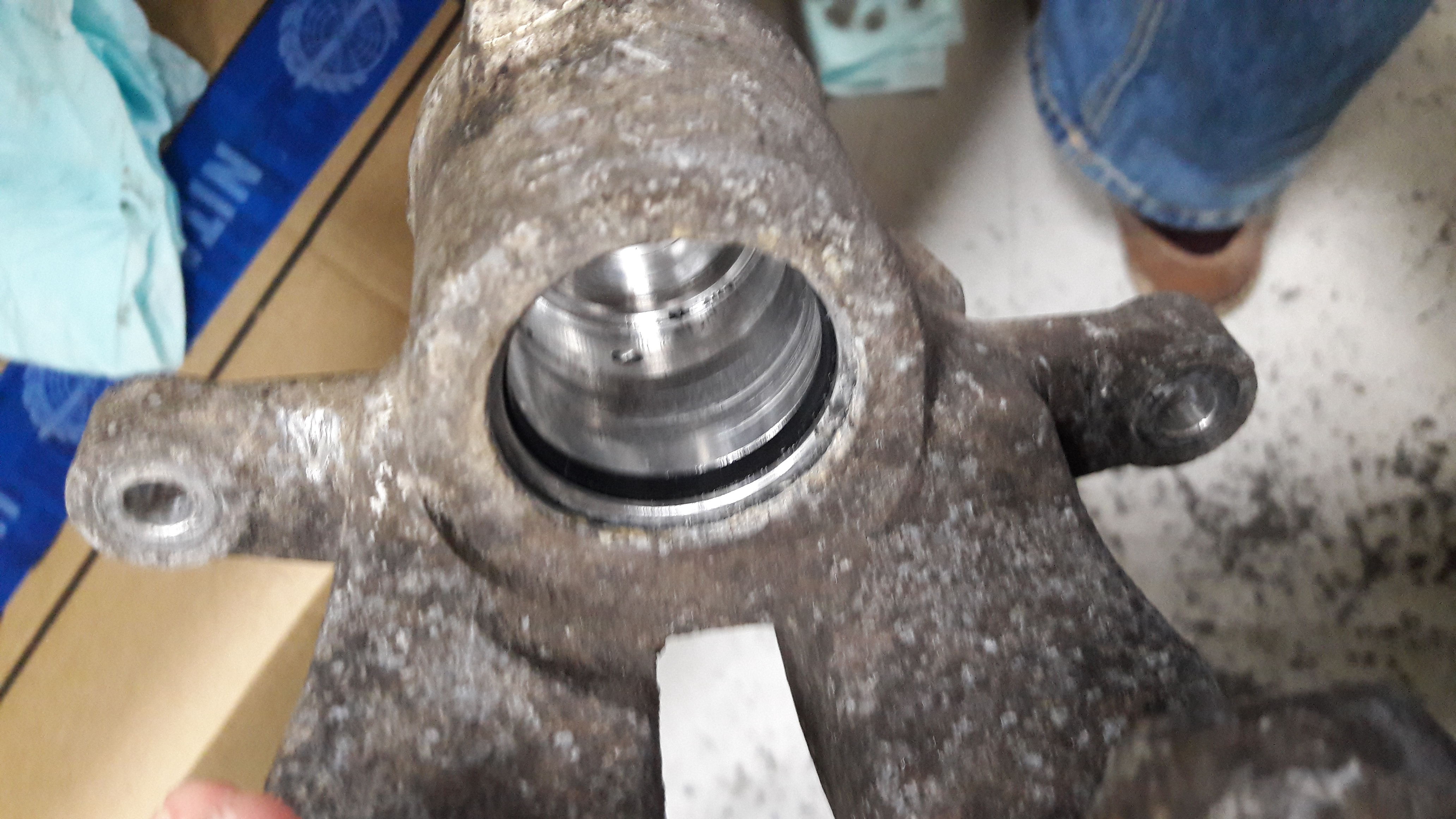

Сообщение Snova » 23 май 2017, 19:10
А что-нибудь поконкретней? А с другой стороны суппорт и так покрыт не слабым налётом (смотри фото), похоже защитный слой давно растворился =)
