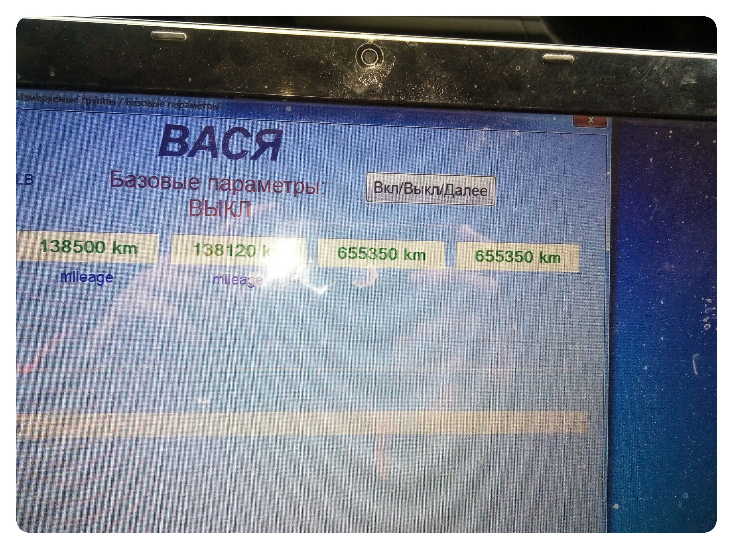

Суть следуюшая нужно срочно проверить пробег васей диагност на пассате б7 1.8 dsg7,не могу найти как и куда заходить.Выручайте

Заходишь во второй блок 28 или 52 группа измеряемых параметров , там 1 и 3 окно. С дискретой 10 км

Попробовали нихрена не понял,обьясните,первое пробег по приборке,а дальше что?

сними карту каналов коробки. Приложения->карта каналов 02 блок каналы измерений.
P.S. и зачем залез в базовые параметры ??

Какая хоть группа то ?

Заходил в коробку.На картинке 28,заходил ещё в 109 там тоже 655350

Криво скручен пробег.

Посмотрел на своей,тоже самое.Значит на дсг 7 надо как то по другому смотреть

28 группа
Первое окно -пробег с приборки
Второе окно - пробег мехатроника. После замены мехатрона обнуляется. (Не знаю кем , у меня после замены стал с нуля считать)
Третье окно - сразу после замены 655350 ,спустя несколько тысяч там отображается пробег как на приборке.
Четвёртое окно всегда 655350
Группа 52
Первое окно пробег с приборки
Второе третье и четвёртое окно пробег на котором проводилась адаптация сцеплений или обновление ПО
ГРУППА 109
Непонятный пробег. Ни к чему не могу его привязать

По своей машине скажу
28 группа
Третье окно-у меня тоже 655350 и нифига как на приборке не меняется,мехатроник родной,сцепу менял 3 тыщи назад

Карту каналов покажи

Но делал так,захожу во второй блок,далее базовые параметры,ввожу 28 прочитать выходит 4 окошка в первом 52 тыщи во втором 52 тыщи третье четвёртое 655350.
выхожу потом опять ввожу 52 прочитать и выдаёт ошибка(чтото бла бла бал)Снова выхожу потом ввожу 109 прочитать и там 655350.Вобщем всё один в один как и на вчерашней машине.

Ещё раз спрошу : зачем базовые параметры когда есть группы измерения
Зачем фоткать экран когда можно ВСЕ группы прочитать в файл и сидеть спокойно пить кофе и чесать репу.
