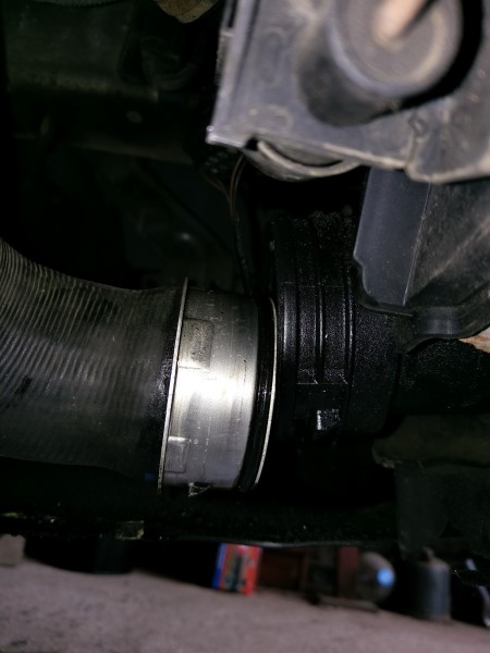

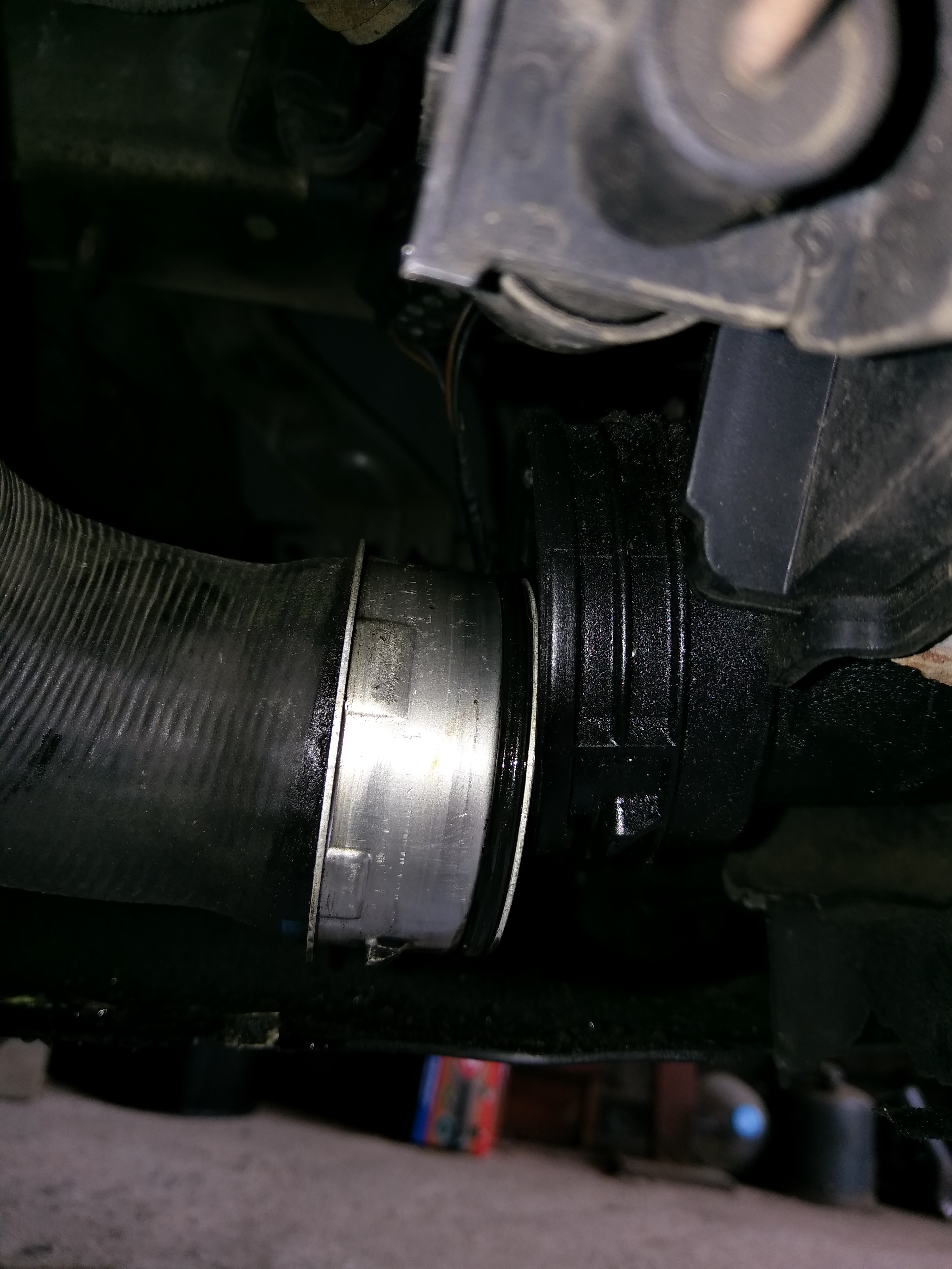

Если стоять лицом к машине, данный патрубок находится справа внизу. Номер этого уплотнительного кольца, либо название, либо как его можно ещё найти. И ещё один вопрос...Решил поменять это кольцо, так как оттуда капает масло. Должно ли оно вообще быть в этом патрубке?

Привет, это патрубок интеркулера и соответственно масла там быть не должно это воздушная магистраль. Но со временем масло все же попадает туда из турбины: короче просто слить его и все....да и с обратной стороны тоже такой есть ну и конечно с него тоже если есть. Менять ни чего не надо а просто ПРАВИЛЬНО установить на место и затянуть - все!

Спасибо, что откликнулся. Дело в том, что сливать то там и нечего. Оно по немногу там скапливается. Сейчас солью, через день опять мокро будет. Может этот маленький косяк, скрытая причина какой то глобальной поломки?

По фото там не хватает скобы, которая этот патрубок крепит. Резинку можно и поменять.
Так и сколько в итоге на 10 000 км масла уходит? Литров 5? И как быстро ты эти 250 км проезжаешь(имеется в виду скорость)?
Какой хоть двигатель?
Passat B6 2,0 TDI BKP

Скоба у меня в руке была :? Сколько на 10 000 км масла уходит сказать не могу, проехал на ней не больше 2000 км, машину купил месяц назад. Езжу чаще по городу (40-80км/ч), в пригороде чуть меньше по километрам (80-120км/ч)
Двигатель 1.9 TDI BXE
