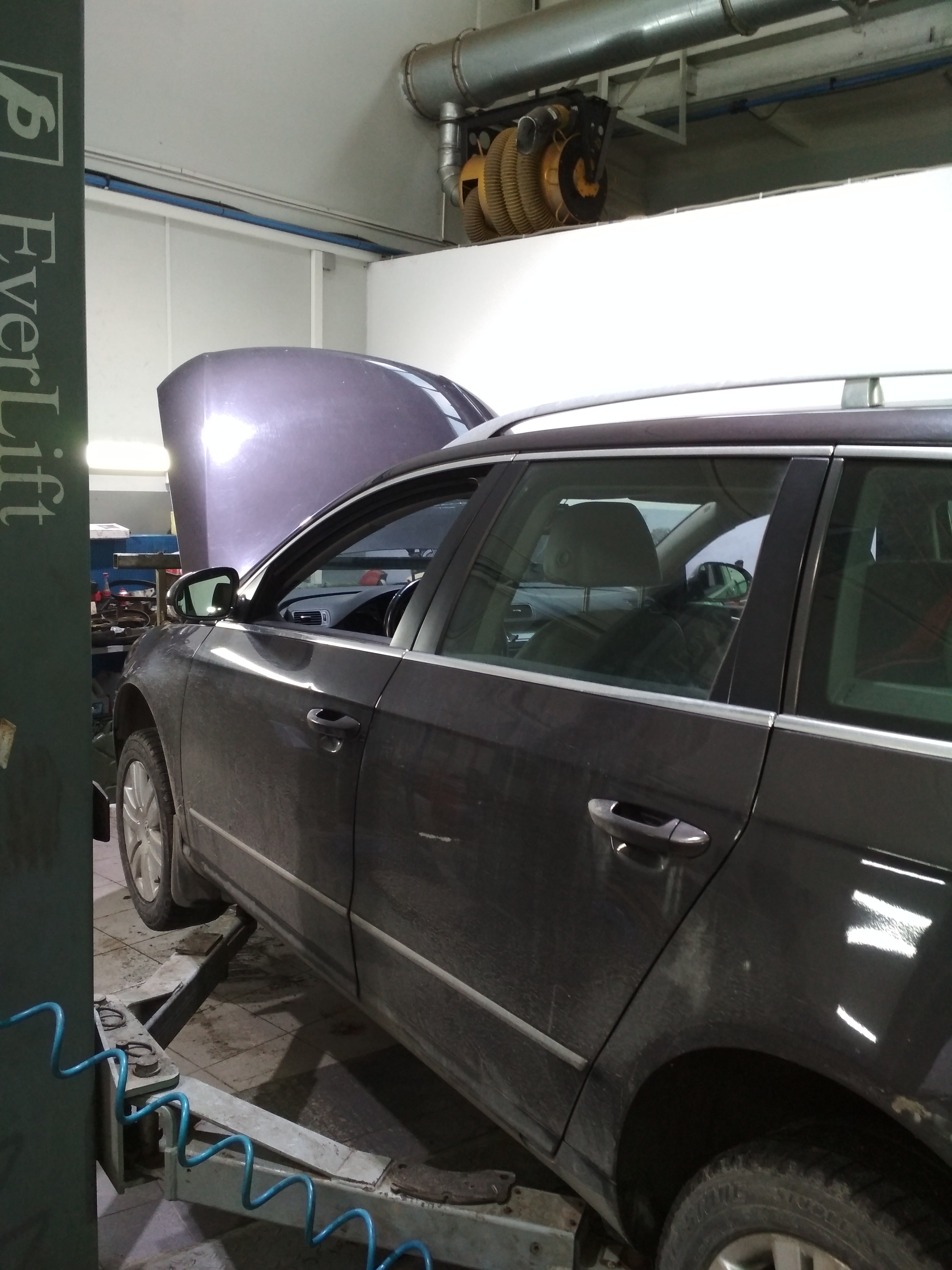

Абсолютно такой же авто и у меня, 2008 года. Покупал в 2012 году с пробегом 79 тыс. (вероятно скручен). Сейчас пробег по одометру 163 тыс.. Была замена компрессора кондиционера за это время, остальное по мелочи и расходники.
Только что поменял ГРМ, помпу у Andrei7077. Советую, Андрей реальный спец своего дела. И следом буду менять комплект сцепления с маховиком. Вероятно, маховик подклинил и идет дикая вибрация.

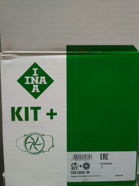

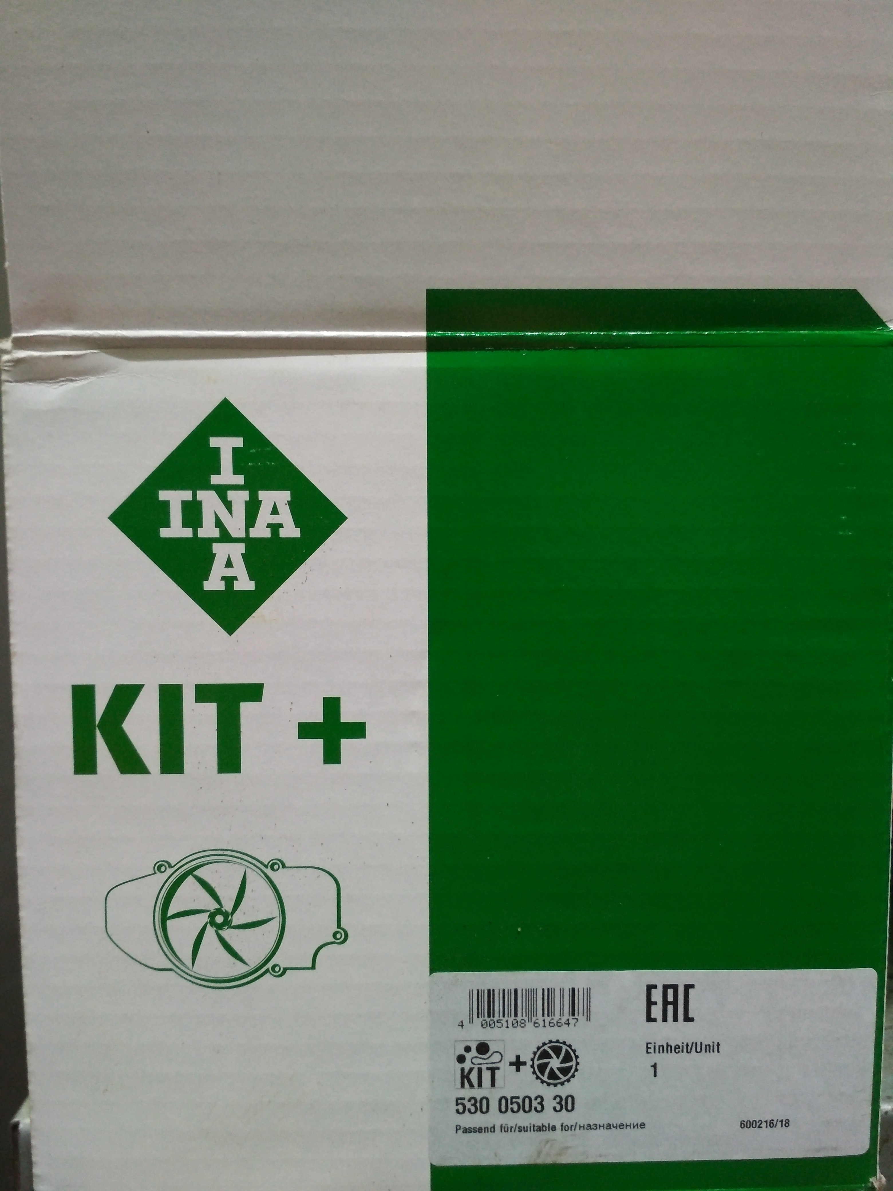

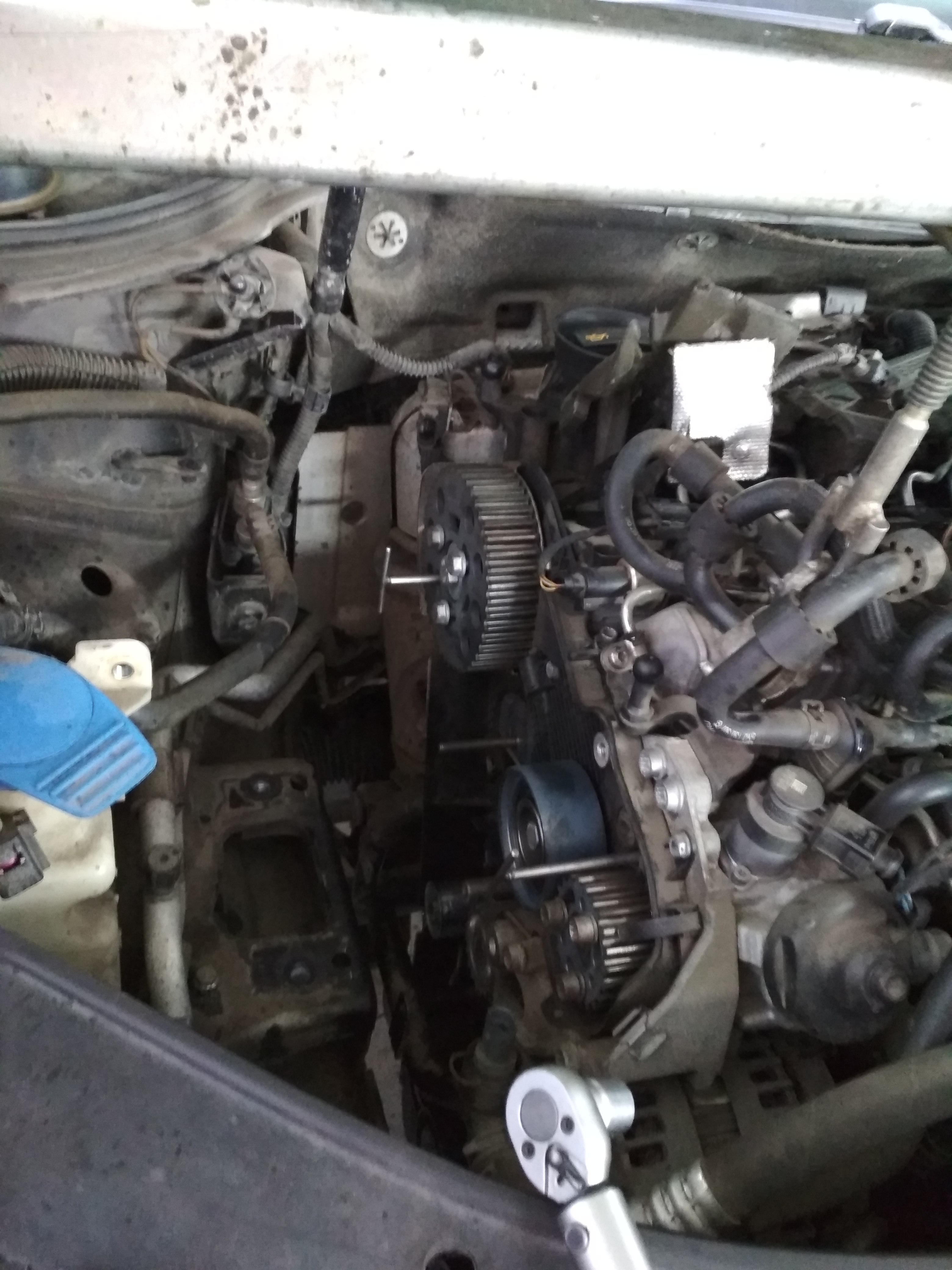

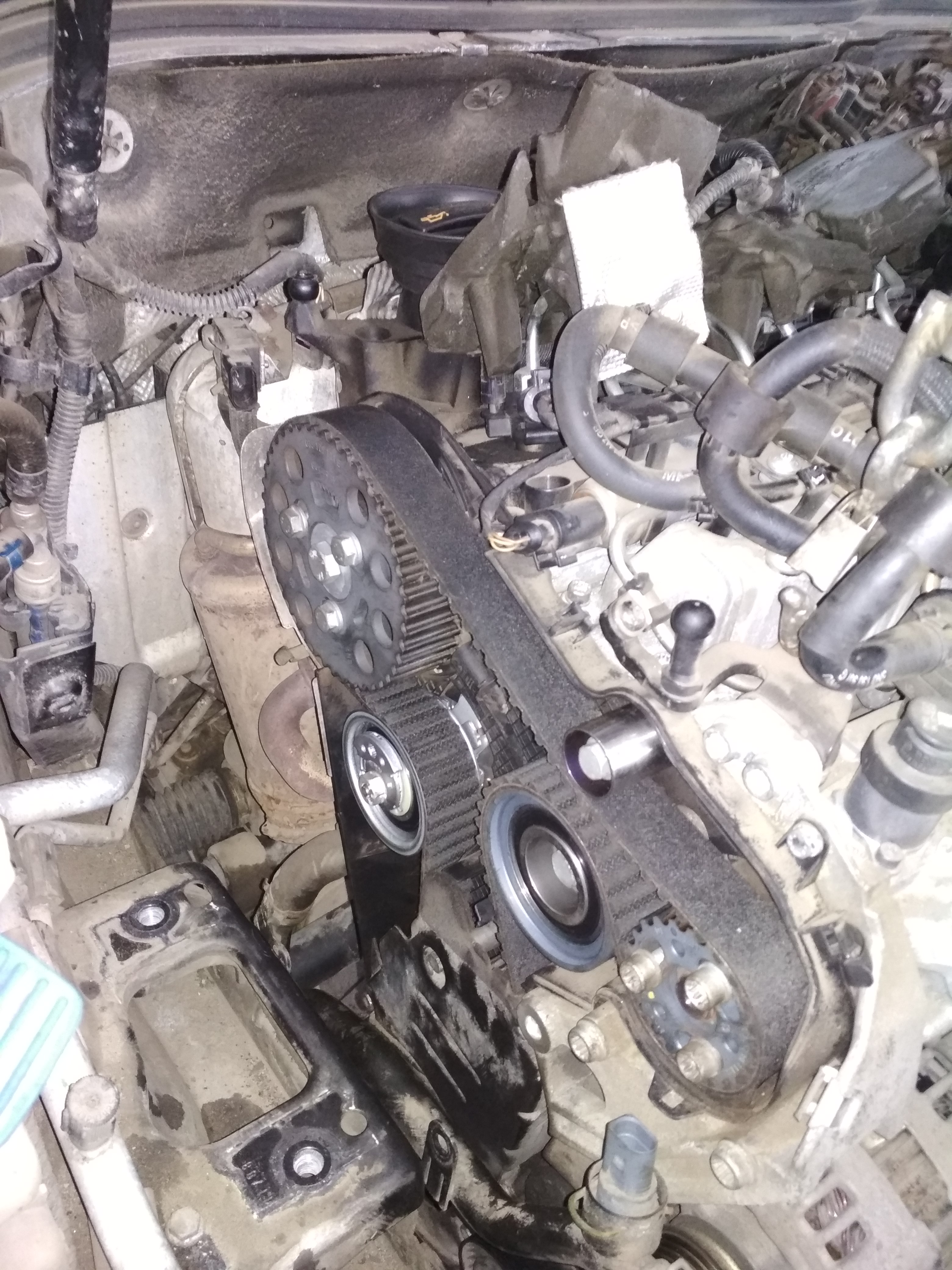

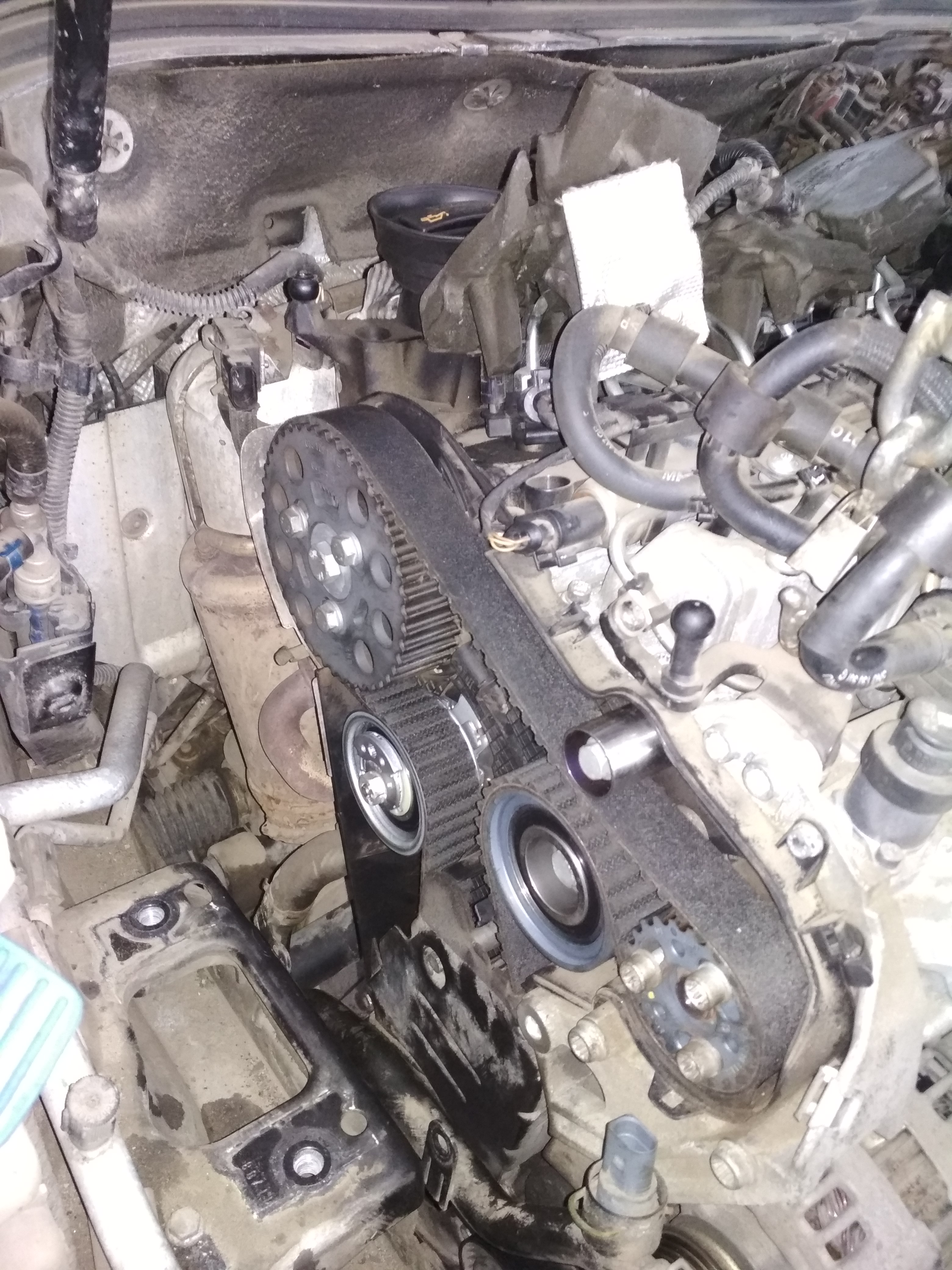

Сообщение Japan » 06 апр 2018, 17:00
Нет не менял. Знаю, надо было! Но вот не менял.
При вскрытии уже сдвинулись метки, но успели.
Поставили комплект от INA. Производитель не ясен, на помпе и ремне стояло INA.
Фото уже нового ремня.
