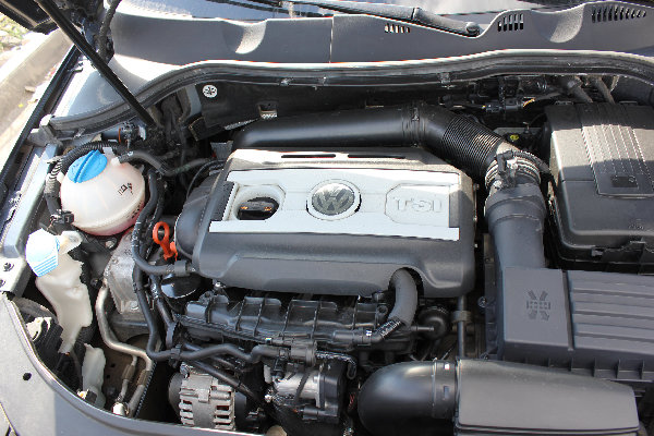

Kopcap
Тогда Фотку района гены в студию.
Сообщения: 10422
Re: Замена шкифа генератора на 1.8T BZB
Сообщение Alemania » 23 окт 2018, 14:05
Должно быть примерно так
Сообщения: 4391
Сообщение Daniliv » 23 окт 2018, 23:11
Вижу спасибо!
Kopcap
И зачем снимать гену :lol: чистый развод.
