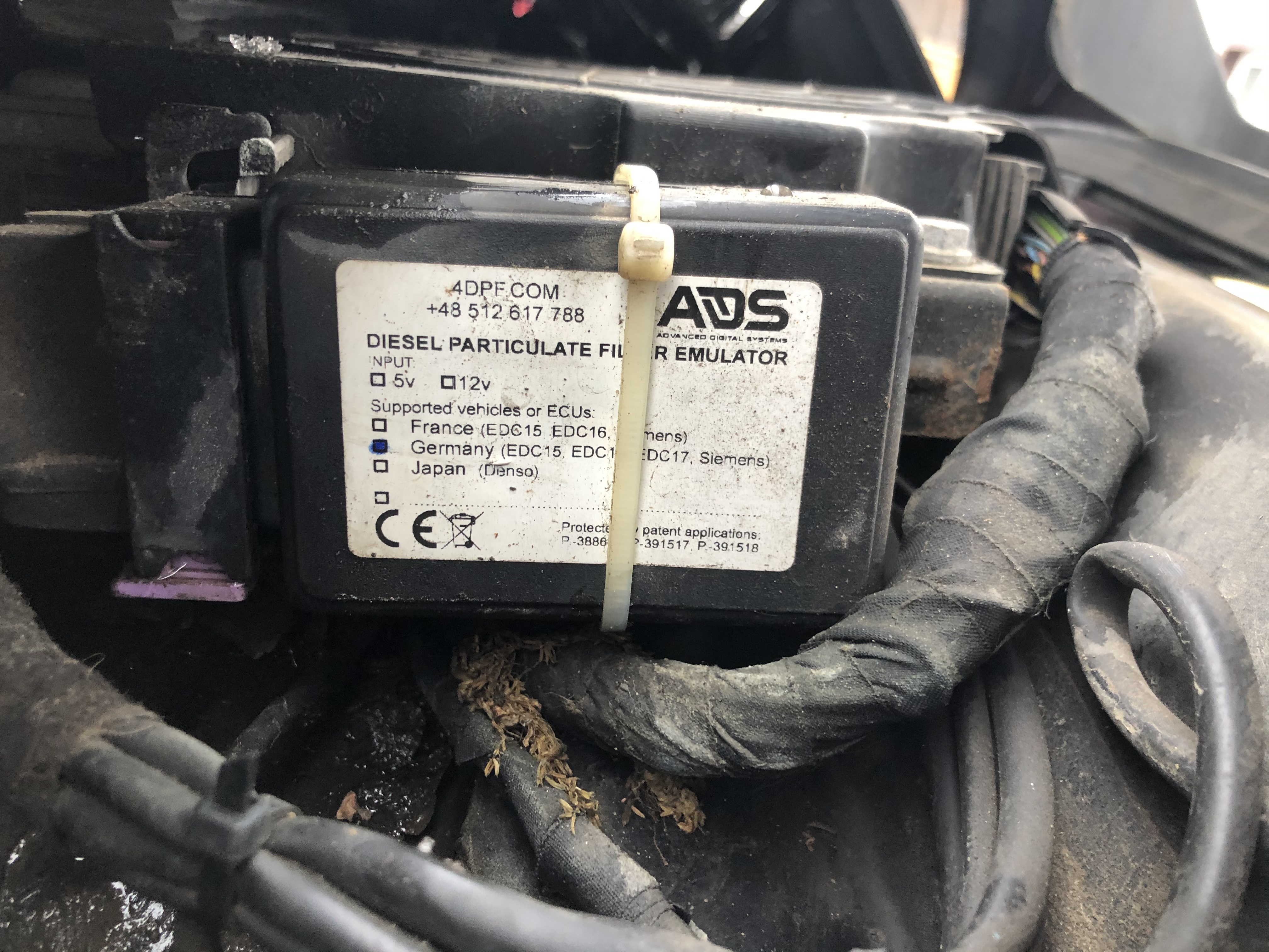

И ещё, друзья мои. Подскажите, загорелась лампа саржевого фильтра, а я думал что он вырезан у меня(((( так как увидел в районе механизма дворников импортный «эмулятор сажевого фильтра». Вот и подумал что он вырезан.(((

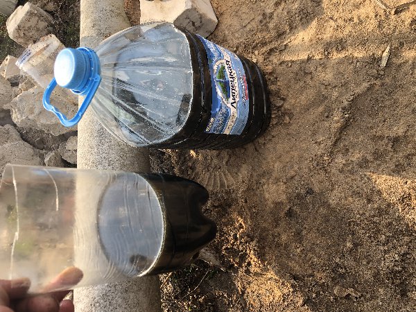

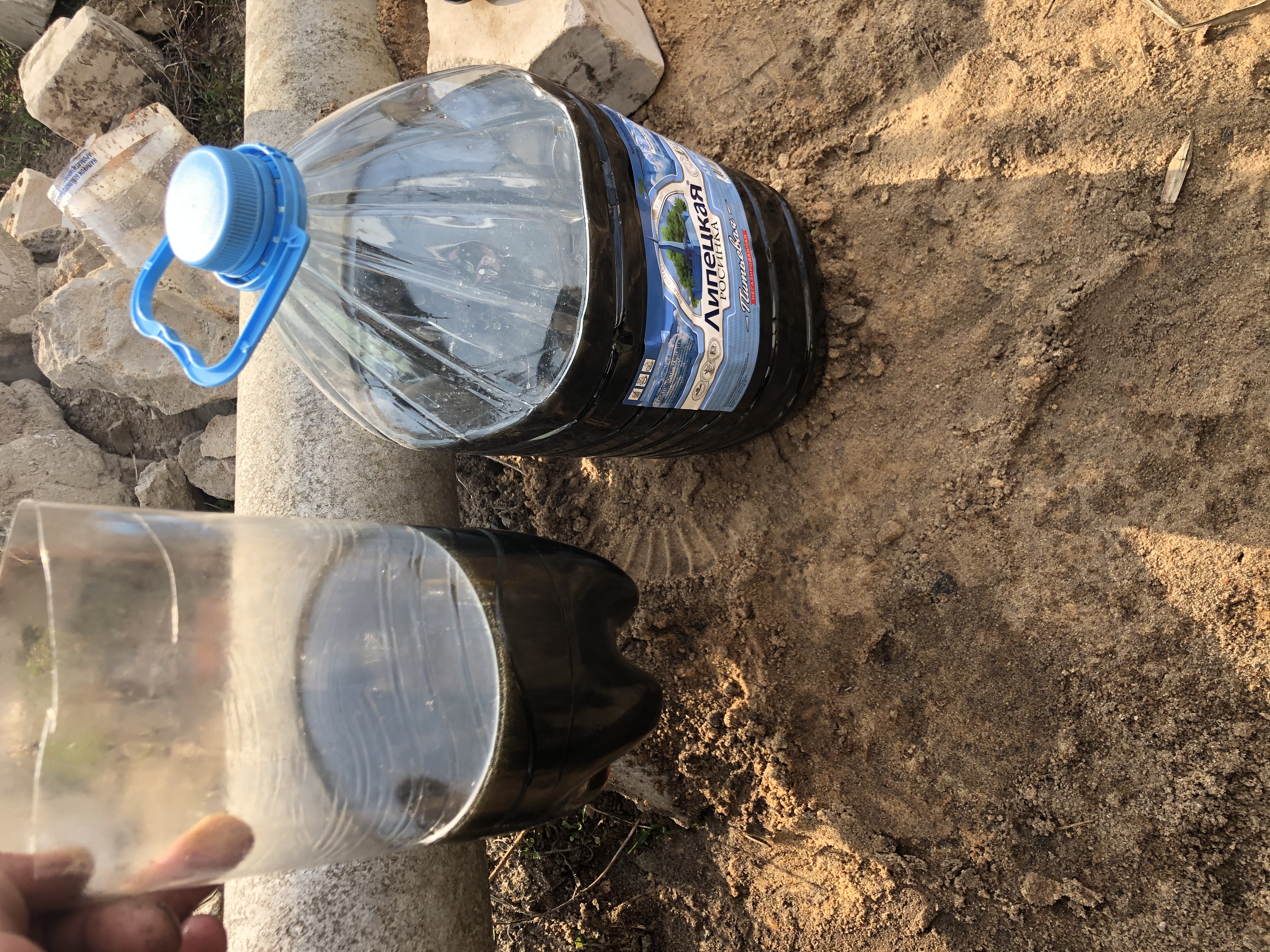

Сообщение Maximus36 » 07 мар 2020, 22:34
Масло после замены в коробке было черное. Но был удивлён, что масло которое лишнее слилось при замене было тоже черное(((( слева то что слилось при замене, ну а в баклажке то что было внутри((( и почему-то после замены масла при переключении в D на холодную все равно чувствую толчки. Но я НЕ ЗНАЮ это нормально или нет.
