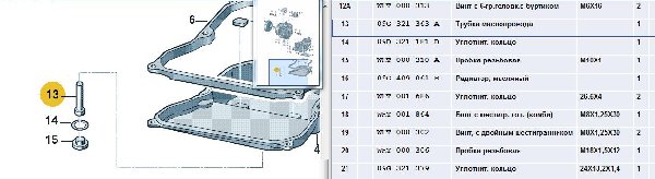

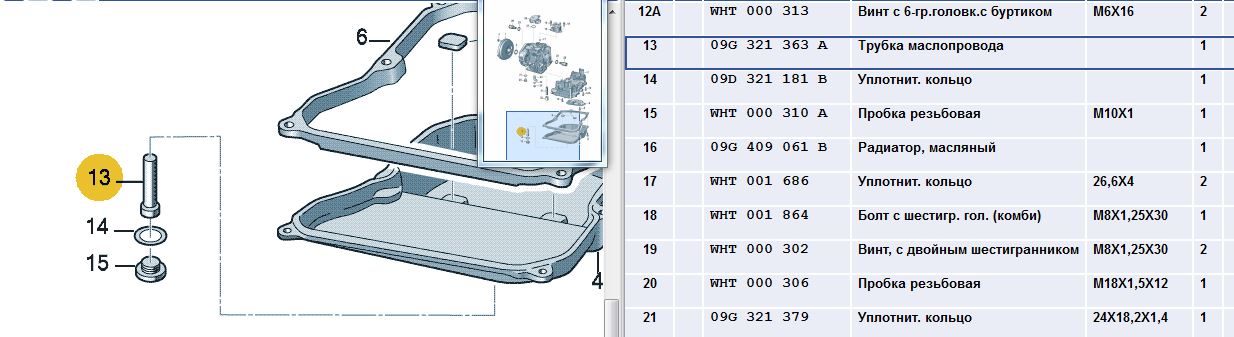

Добрый день.
Резьба М10х1. При откручивании пробки масло не сольется. Если индейцы переливную трубочку не слямзили.
Заказные номера пробки и прокладки
уровня масла.pdf
