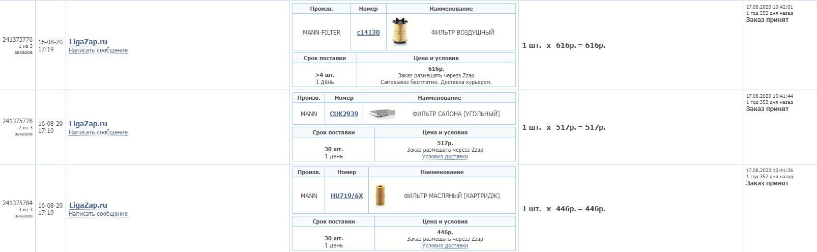

maxfromross писал(а):На сколько поднялись у Вас цены на MANN
Тоже самое, но августа 20'го года

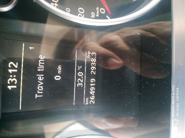

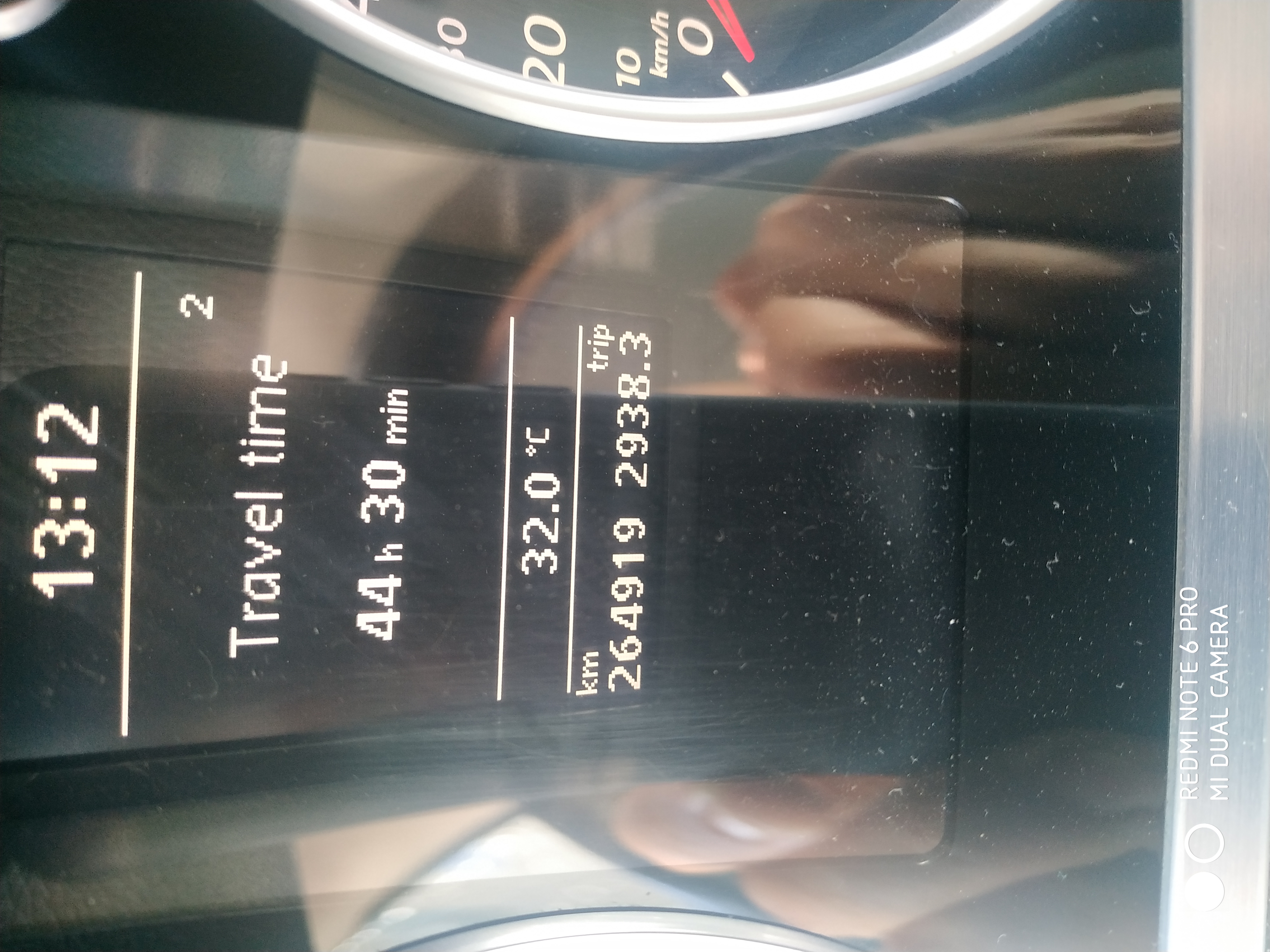

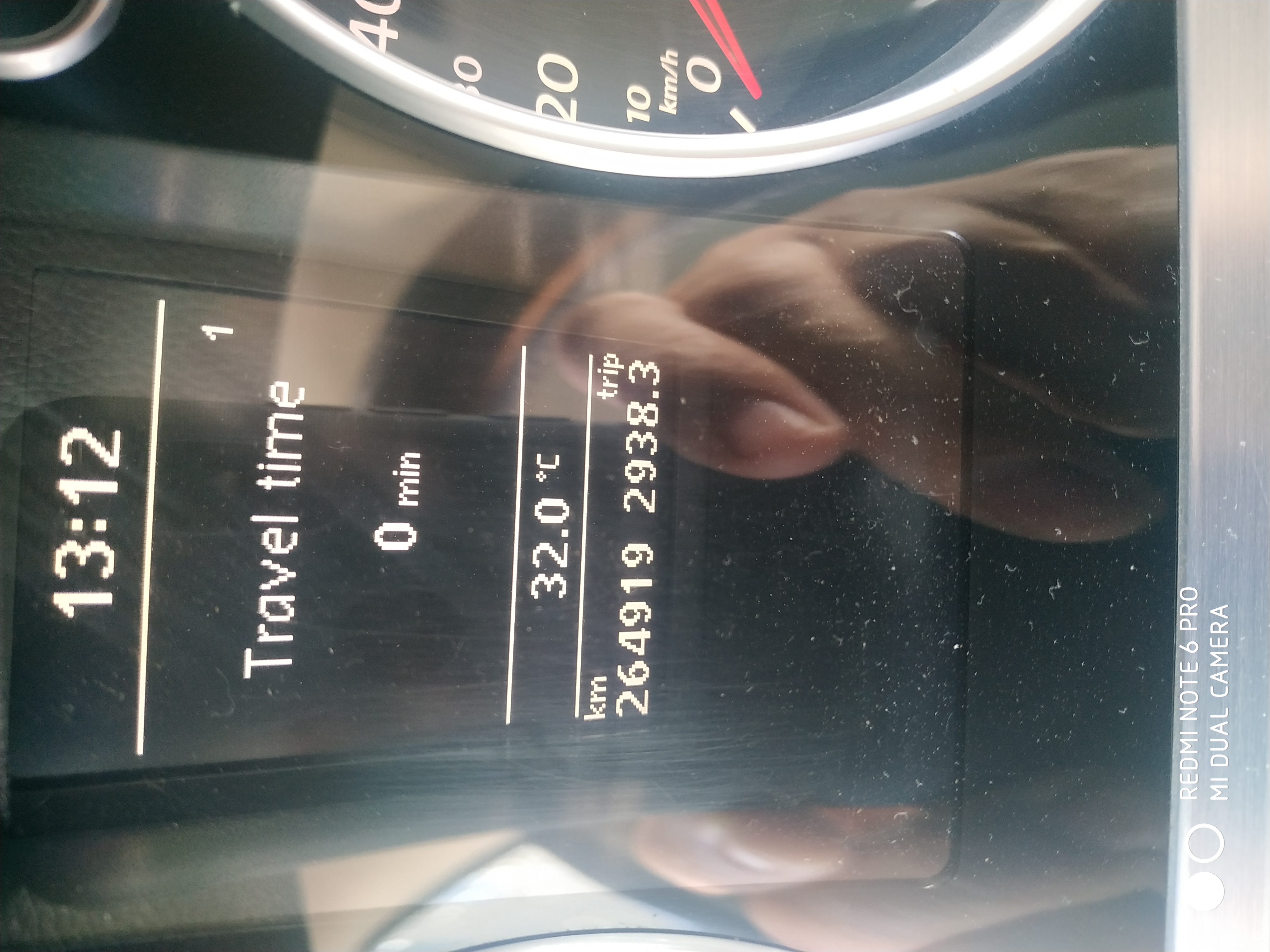

Сообщение Александр332vk » 05 авг 2022, 19:45
Привет, во первых: многое зависит от приборки Вашего авто, в моем варианте есть меню где указано время под цифрой 1. - время с последнего запуска мотора (обнуляется после 2х часов простоя) и под цифрой 2. - это общее время работы мотора (к примеру после замены масла, или после полного сброса показаний на одометре, ну или после снятия "массы" - все обнуляется). Если у Вас такого меню нет то с помощью счетчика моточасов с АлиЭкспресс. Дело в том в данный момент Я в отпуске и пробег с момена выезда из дома около 3х тыс км. а пробег в моточасах около 40ка...так к чему Я веду, приеду домой с 7ю тыс км а по моточасам будет около сотни, замена масла по пробегу. А зимой 250 моточасов не наматывается и 5ти тыс км пробега...но масло то работало! Тоесть опять замена но по часам.. ;) Завтра может сфоткаю приборку и покажу.
Re: Какие фильтра сейчас ставить
Сообщение Александр332vk » 06 авг 2022, 19:21
Привет, ну примерно вот так. Только конечно не очень удобно с случаи отключения массы - все показания округляются в ноль. В случаи необходимости снятия массы показания фоткаю и продолжаю дальше смотреть....к стати так же и с сажевым: между регенерациями "+" "-" 50, 500 км вот и смотрю что должна скоро регенерация....прошла и обнуляю одометр суточного пробега...а то регенерация всегда не вовремя происходит а глушить НЕЛЬЗЯ!
