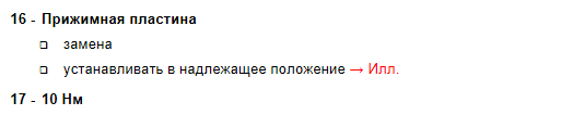

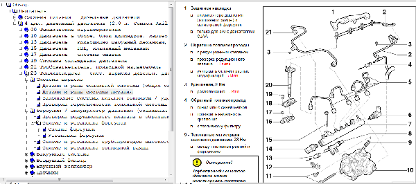

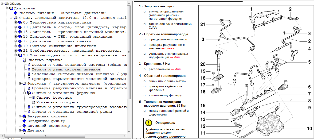

Сообщение Ksandr » 27 мар 2023, 16:26
Инфа называется ELSA. Еще картинка с той же страницы.
