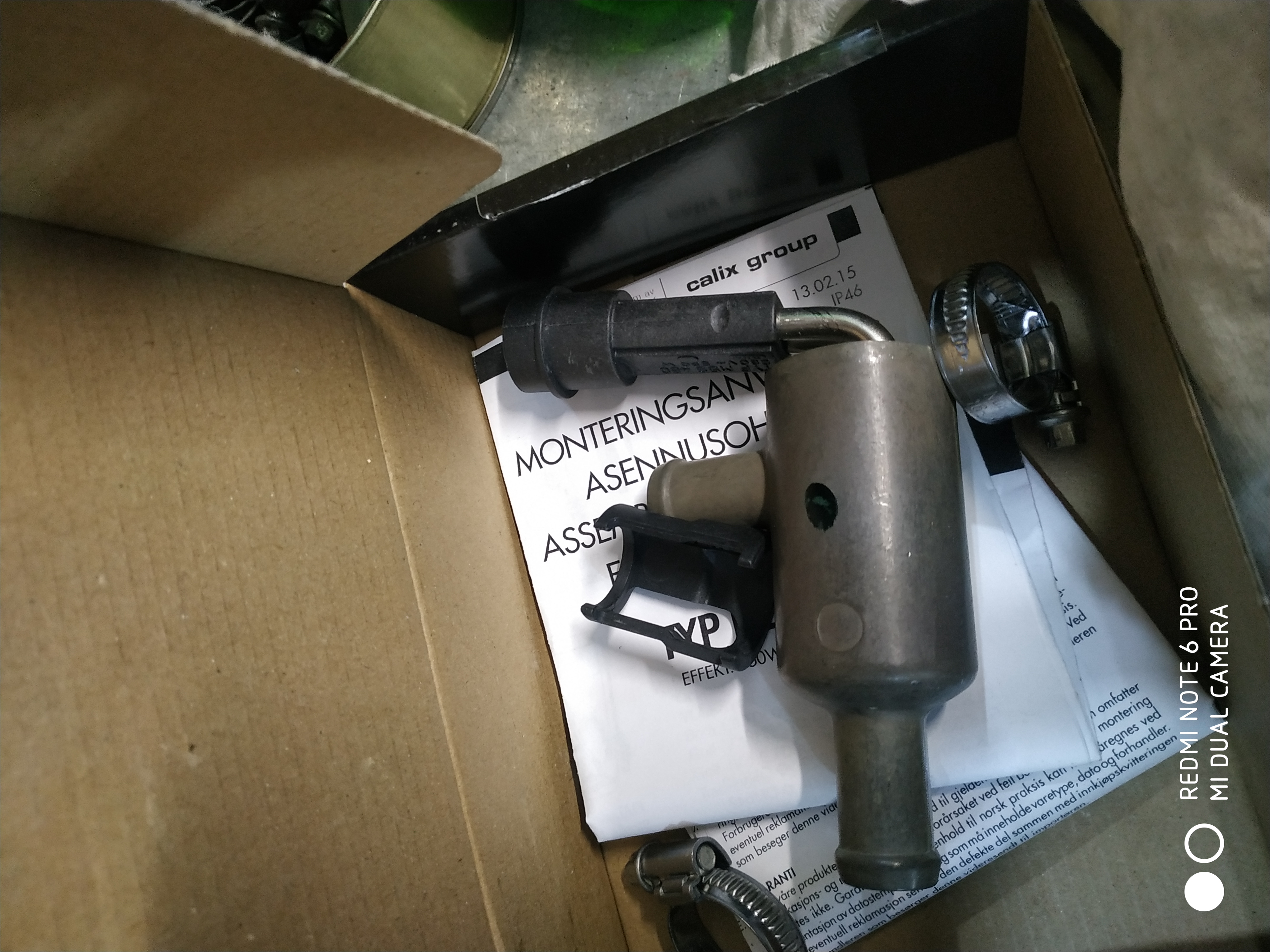

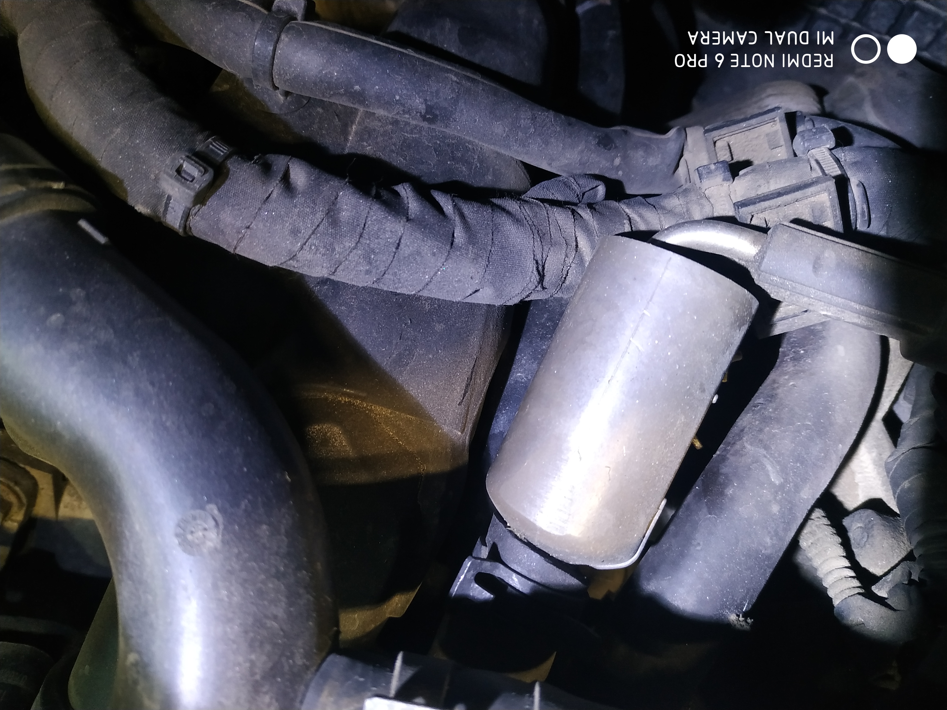

Привет, смотря какой подогреватьль Вы хотите поставить. Допустим если ставить Каликс TYP m5s 480 артикул 1818000 и Дефа 411701, прследний сейчас стоит много, у них стандартные места: в разрез патрубка ...выход из маслянного охладителя в головку. А если китайские то слишком громоздкие. Себе поставил Каликс - отличный вариант. 1.5 часа перед выходом и все...тепляй мотор и обороты прогревочные не поднимаются. Два последних фото надо развернуть на 180 гр.

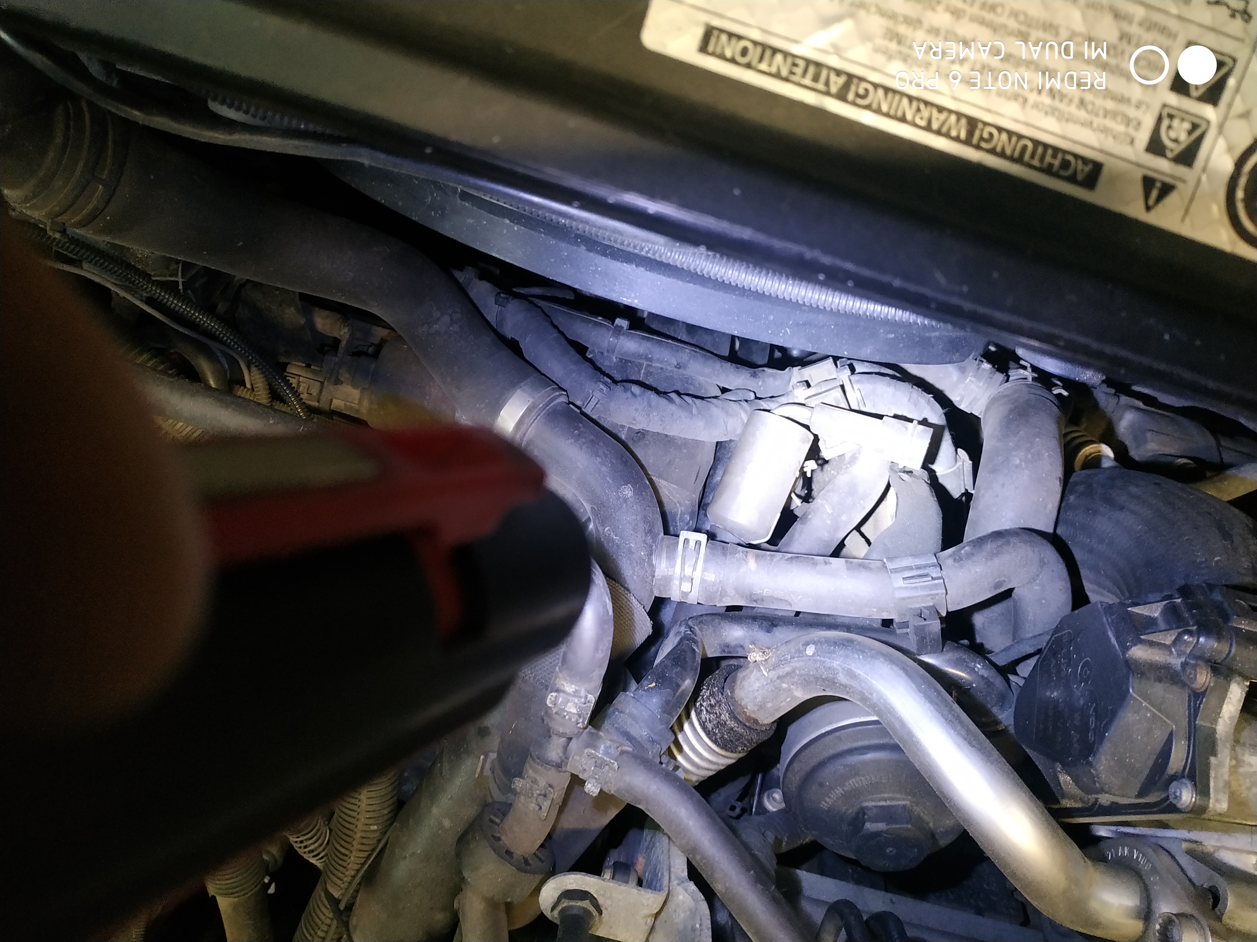

Сообщение Yrik102 » 11 дек 2024, 15:35
Александр спасибо что откликнулись и отдельно за подсказку! Хочу только уточнить, патрубок из охлаждения масла ГБЦ- куда этот патрубок идёт на подачу в радиатор печки салона?

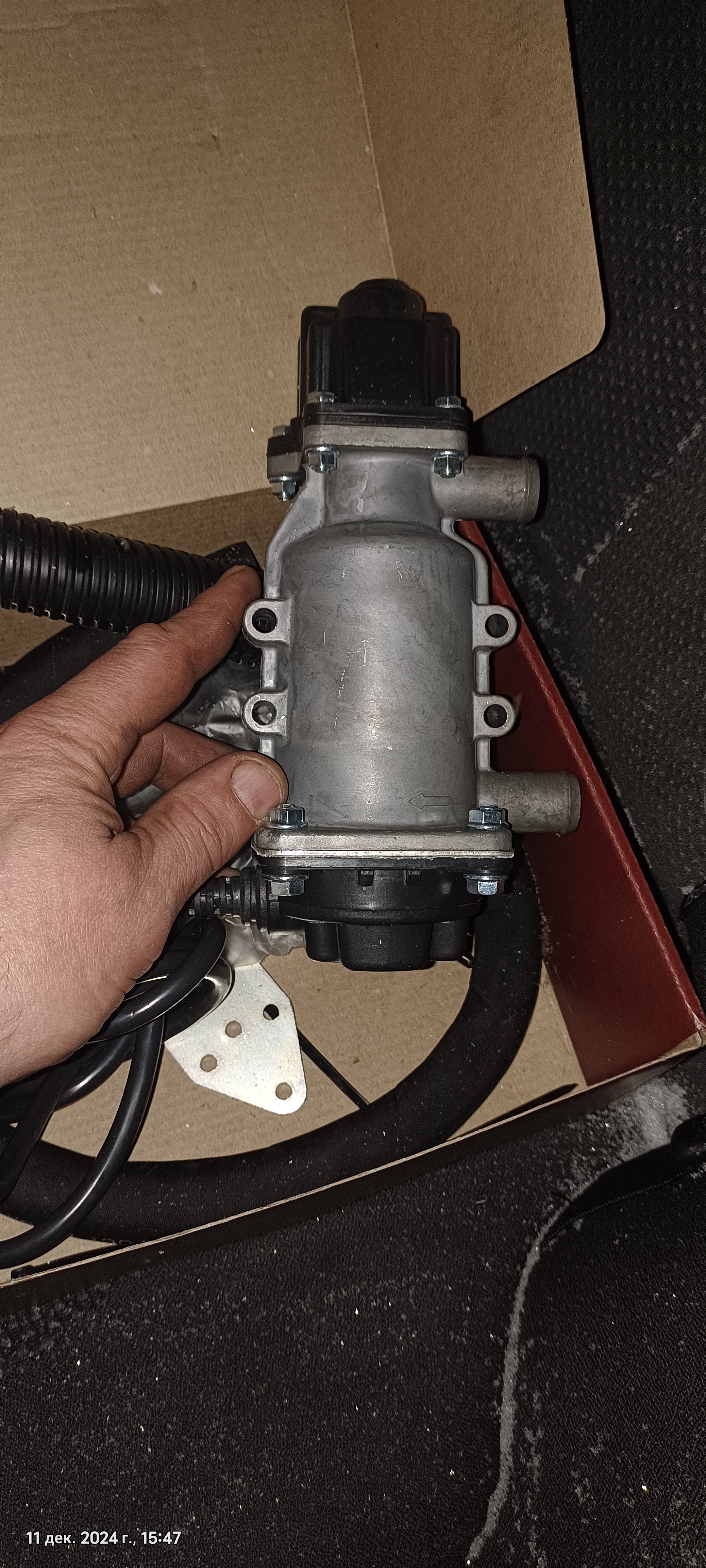

Сообщение Yrik102 » 11 дек 2024, 15:40
Подогреватель 2х киловаттный

Сообщение Александр332vk » 11 дек 2024, 20:09
Так вроде все понятно....с головки вывод на маслянный охладитель, куда дальше идет незнаю, горячий антифриз поступает в головку. При запуске мотора идет обратная циркуляция, и тен надо выключать.
