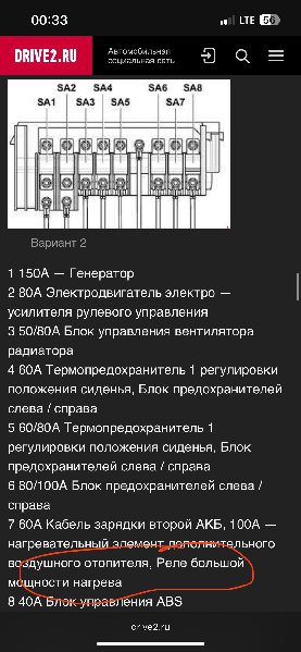

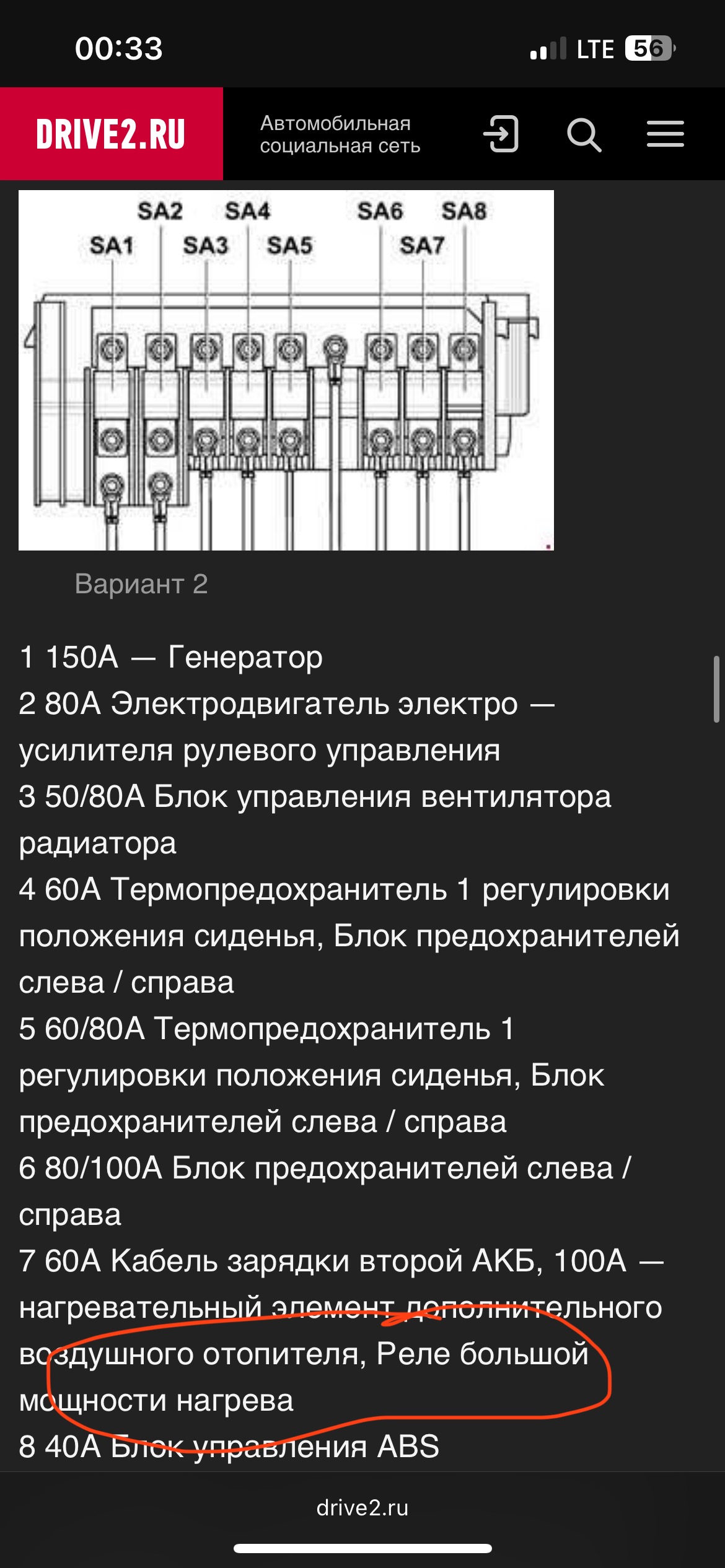

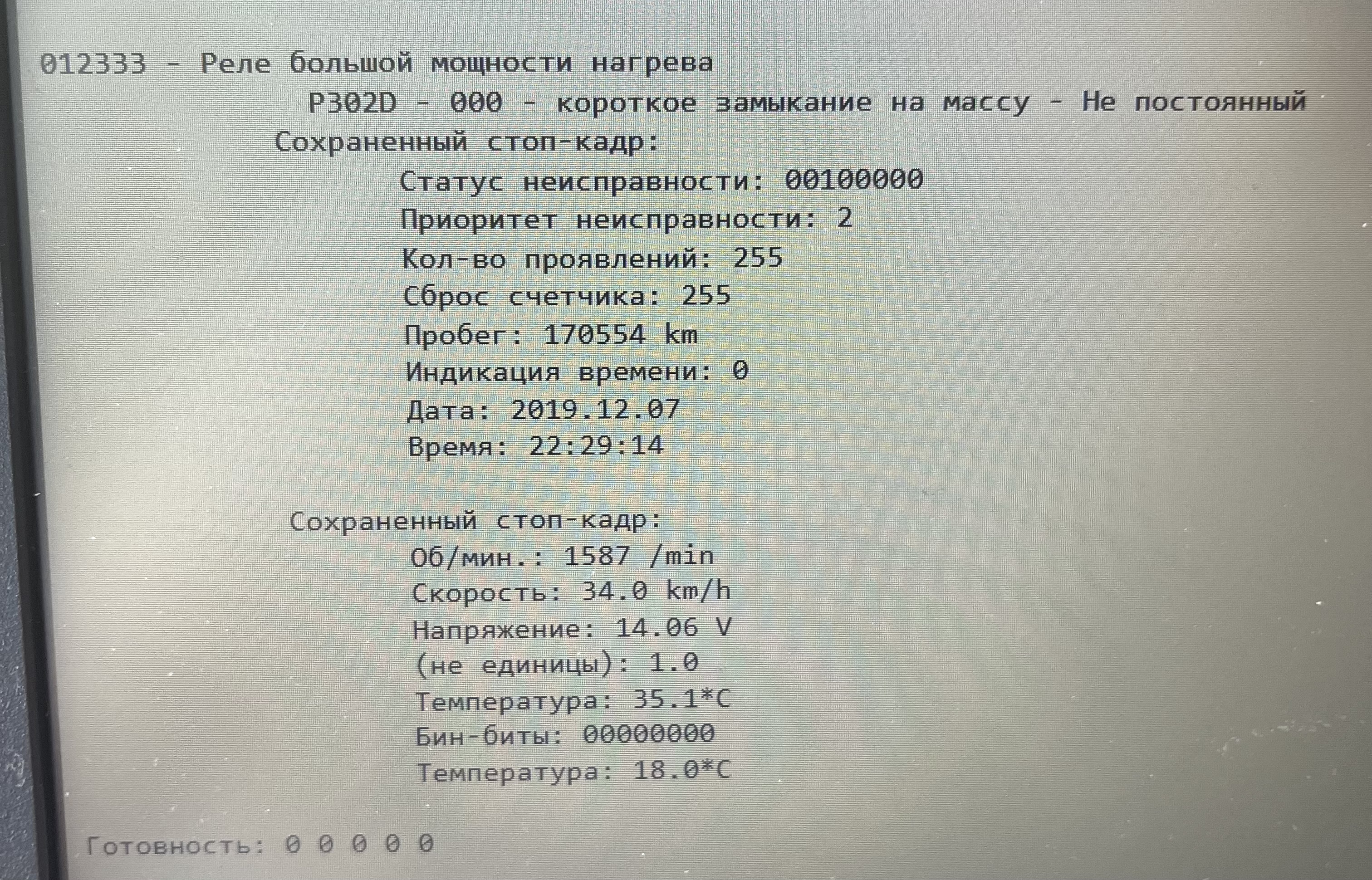

Всем привет. Люди, при каких условиях работает тупой фен и как его проверить через васю, прикладываю фото ошибки, это реле как раз таки нужно для работы фена, я его менял и все равно ошибка остается. Может знает кто нибудь как решить эту проблему?
