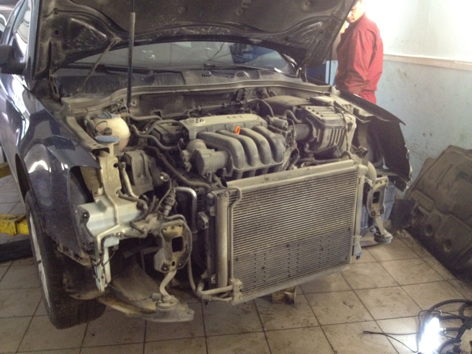

Сообщение mius » 14 июн 2012, 21:23

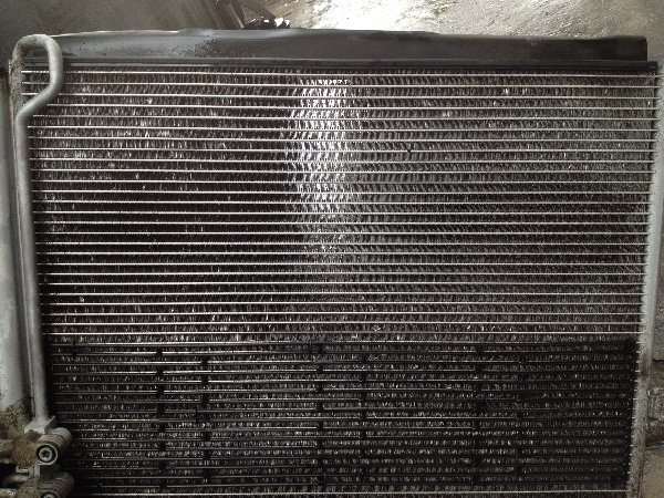

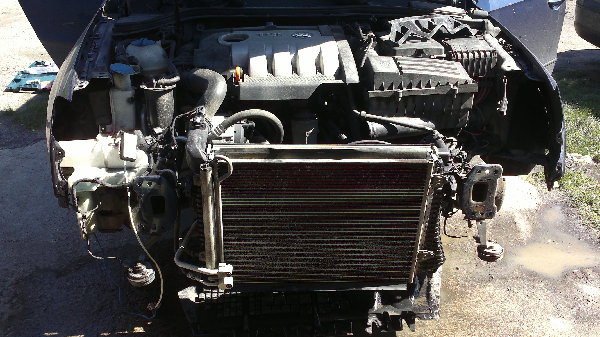

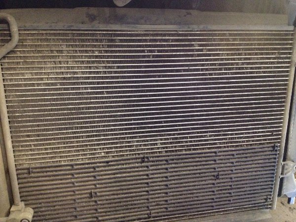

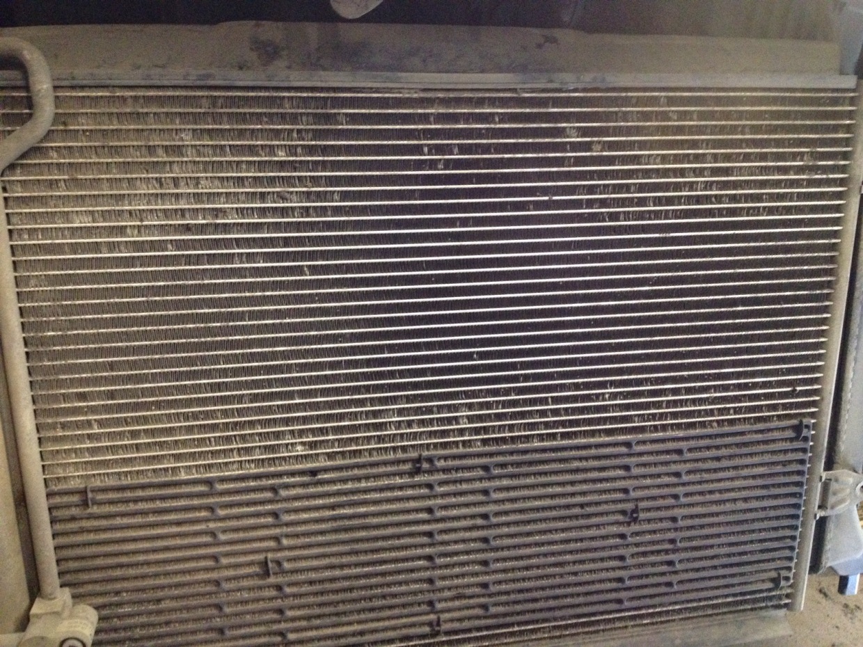

Сегодня был в Ваг сервисе, мыли радиаторы, как всегда все отлично спасибо ребятам!
Я думаю для многих будет актуально посмотреть на фото,( машина 2007 года) особенно летом и у кого кондей подглючивает:

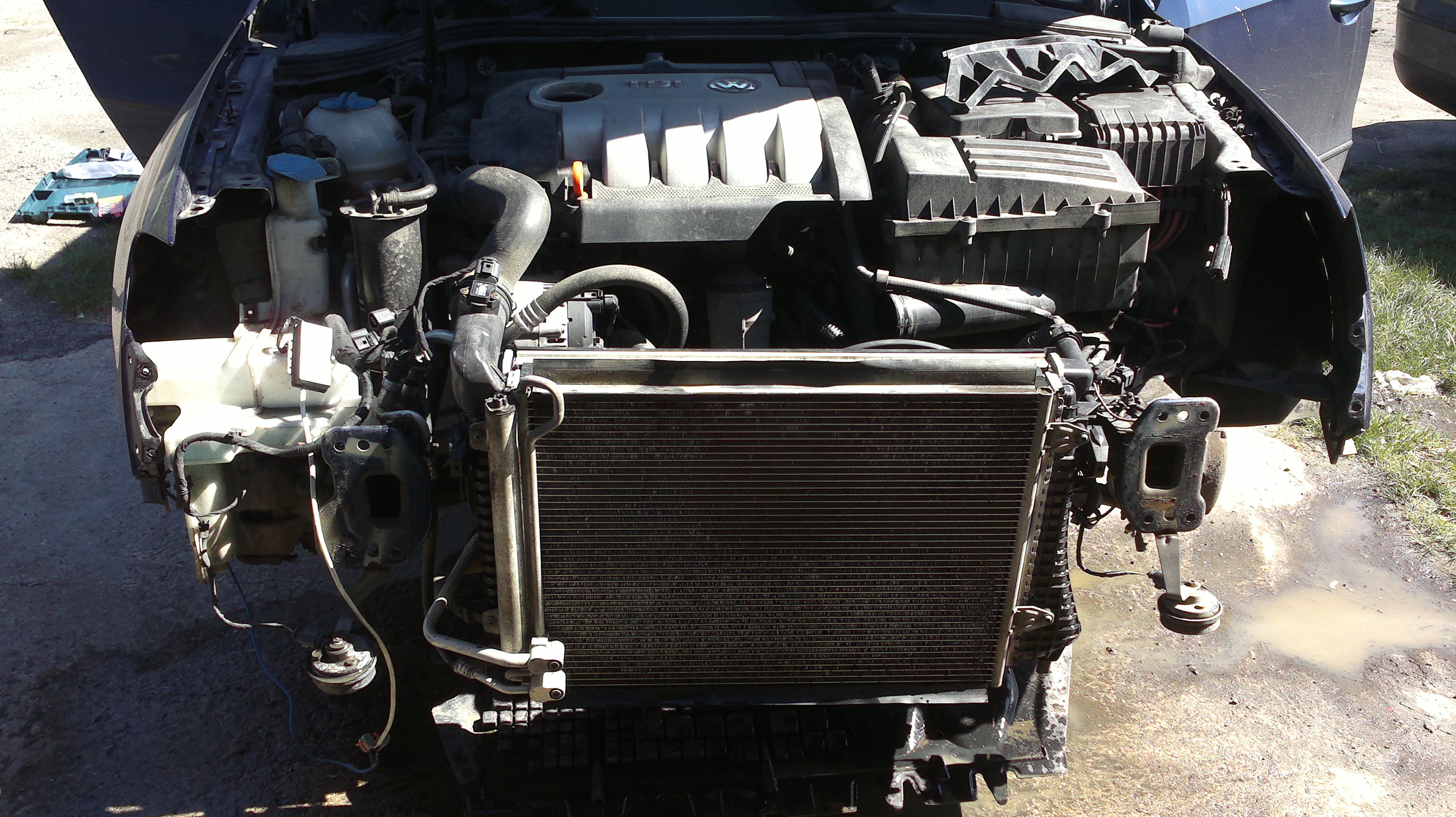

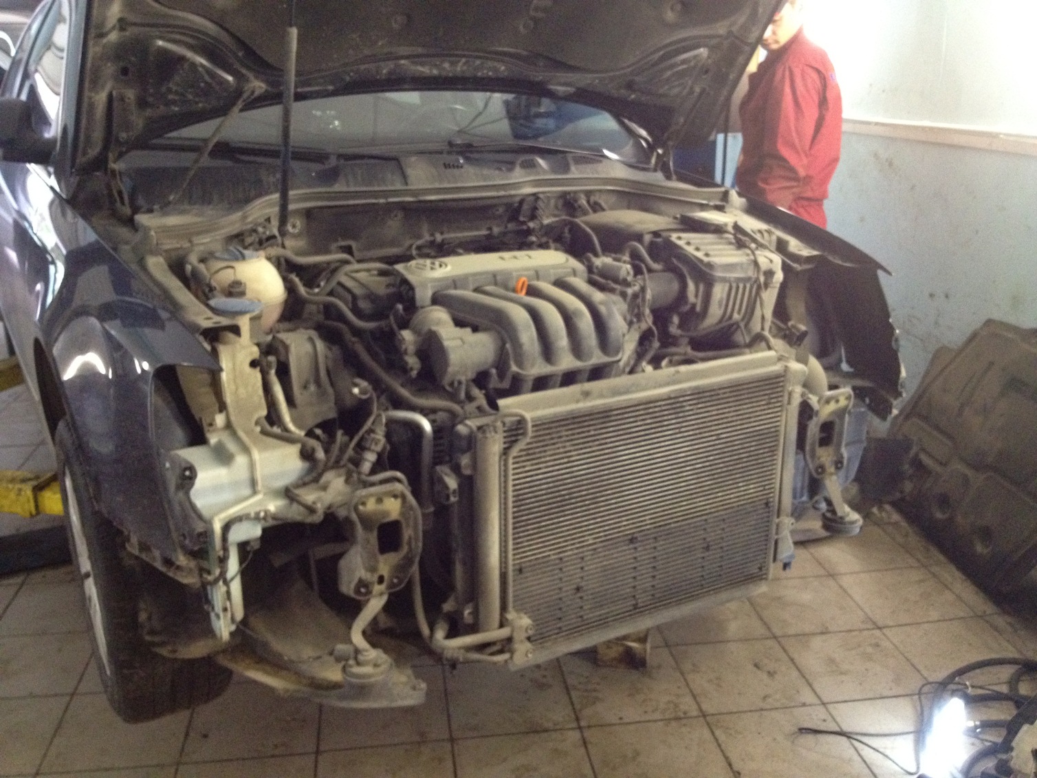

Разобрали все лицо

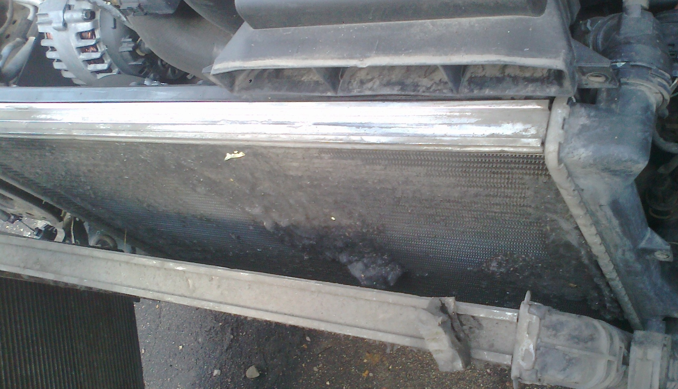

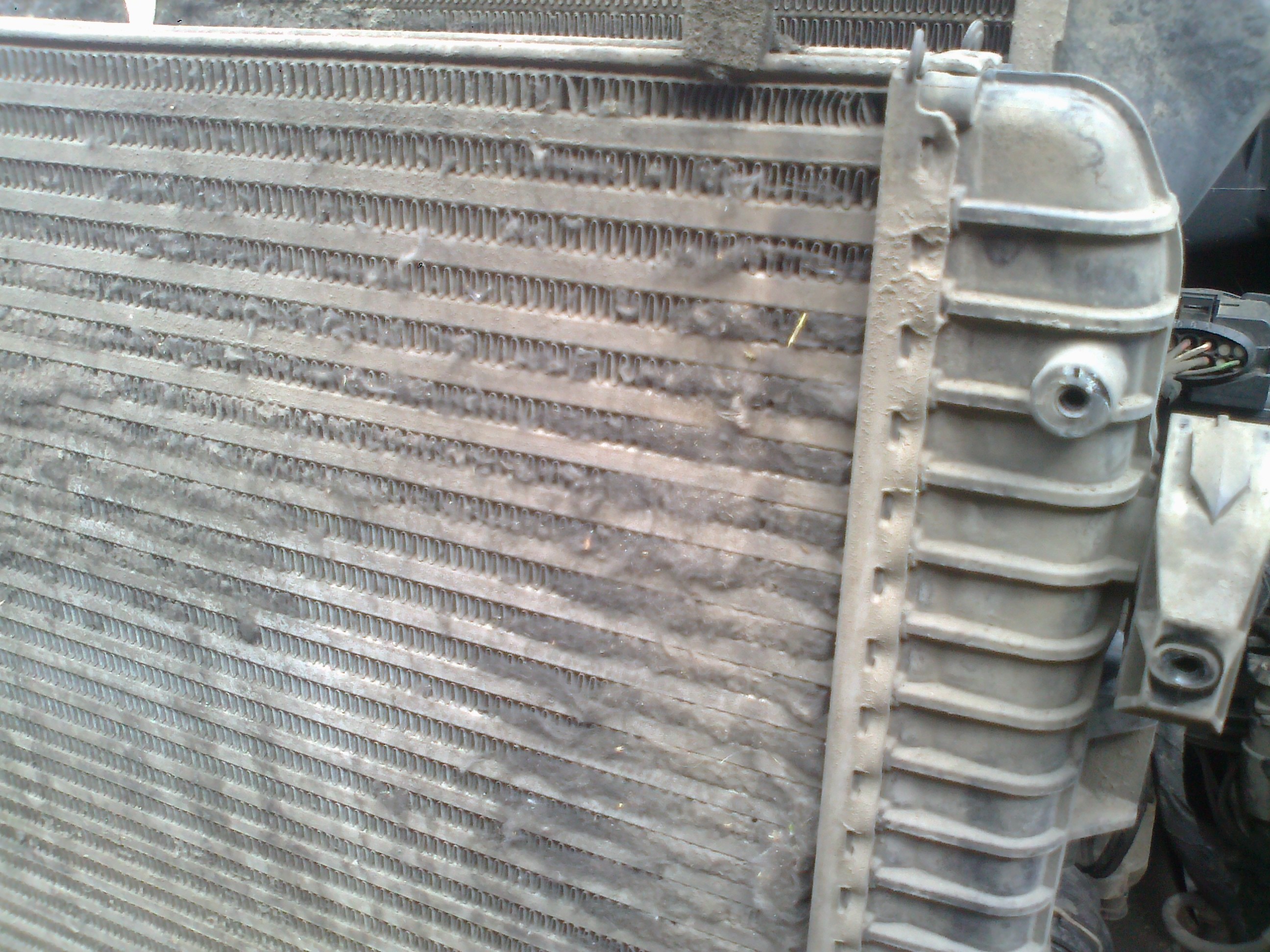

Радиатор кондея был сильно замят и загажен

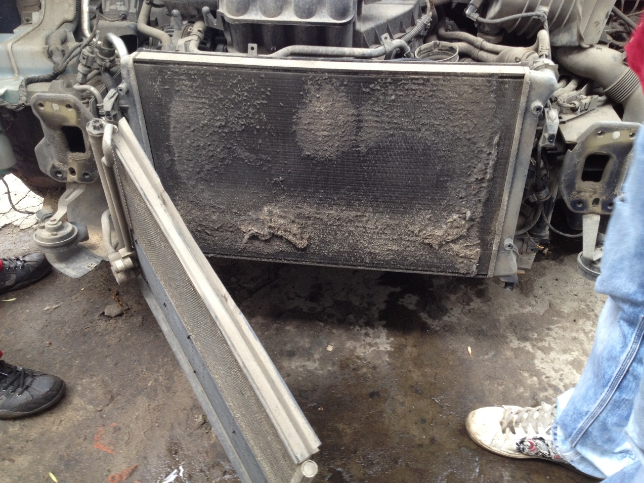

А это вид мажрадиаторного пространства

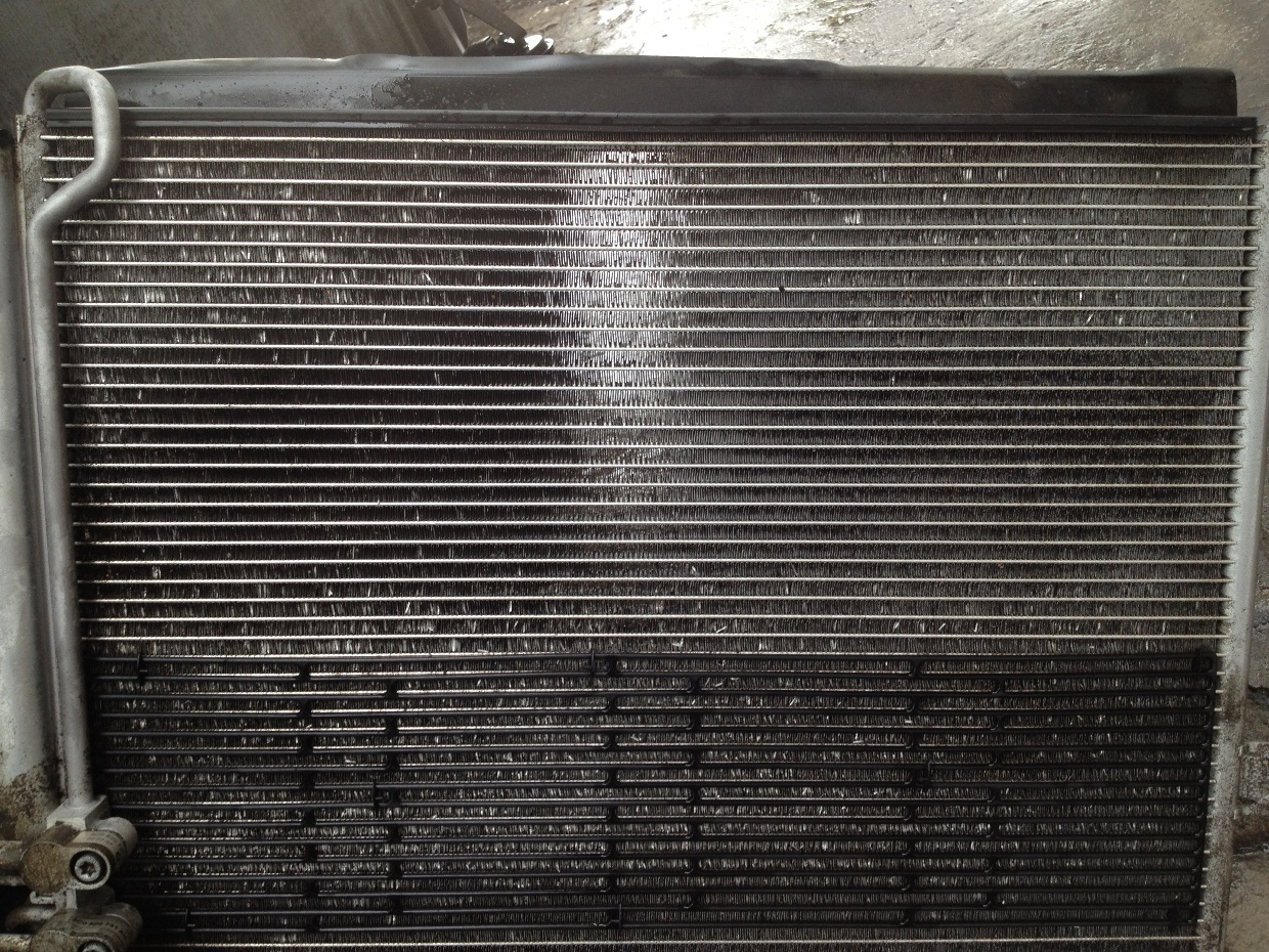

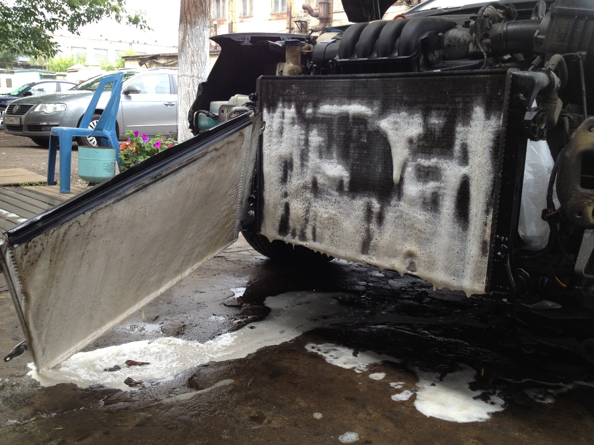

мыли мыли, грязи вымыли очень много
момыли
passat FSI BVY АКПП 6

Спасибо за фото, хорошее дело сделали. Что делали с замятием радиатора кондиционера?

Сообщение mius » 15 июн 2012, 11:58
С замятием ни чего не делал там у мастеров была мысль радиатор поменять, но когда спросили были ли проблемы с кондеем, а их не было. то решили мыть и вовремя мойки когда дунули с другой стороны они немного и выровнялись

Сообщение lexo » 17 июл 2012, 10:04
Снял бампер без проблем(4 гайки через колёсные арки снимаются головкой на 10 с удлинителем или трубочным ключом на 10, разъединить контактные группы в моторном отсеке, от парктроников и шланг на омыватель фар с бачка снять).
А дальше что!? Открутил 8 болтов телевизора, но он снимается вместе с фарами и радиаторами. Как отсоединять радиаторы разбираться было уже некогда, т.к. разобрал всё в саду и уже вечерело.
Помыл спереди детским Кёрхером и очистителем двигателя несколько раз. Стало конечно чище, но не так как хотелось бы.
Соты после предыдущих тупых моек местами замяты. Выровнять иголочкой их морока большая, да и они часто отрываются или уже были оторваны(непонятно).
Контактную группу в моторном отсеке не до конца защёлкнул, не горел один поворотник на бампере. Зажал до щелчка - всё заработало.
Воду качал помпой из колодца в Кёрхер.
В следующий раз надо разобраться как радиаторы от телевизора отсоединять. В общем мороки в этом деле очень много, грм менять было попроще!

1) снимаем решетку: 8 болтов сверху, два под номером, нижнюю решетку выдергиваем
2) снимаем бампер: болты снизу и по два болта на подкрылках, отгибаем подкрылок и откручиваем по одному вертикальному шурупу, крепящих бампер к крылу, далее накидной ключ на 10 с удлинителем см15 и откручиваем по две гайки с каждой стороныпод подкрылками в районе под фарой.
3)откручиваем и снимаем фары
4) снимаем уплотнитель с металлического бампера, далее откручиваем 8 болтов на 17 - нужен накидной с мощной ручкой, я два оставил слегка накрученных, откручиваем все видимые торксы (три вокруг болтов на 17 с каждой стороны, два спереди, по два сверху, держащих верхнюю часть и прикрученных к крылу. Откручиваем все, что откручивается короче)))
5) радиатор вставлен двумя усиками внизу в бампер и на двух болтах спереди
Далее 4 болта по периметру, чтобы раскрыть его и увидеть сие чудо Г
6) Вытащить вентиляторы можно - открутив 4 болта со стороны моторного отсека, отсоединив справа внизуфишку, открутив вертикальный шуруп, соединяющий металический усик от вентиляторов к вертикальному патрубку воздухозаборника... И разжав внизу хомут надавив чуть на него
И главное!!!!!
Наберитесь терпения, снимал без мануала, с вопросом над головой нафига???? Выделите день, чтоб успеть наверняка!
Не отступать и не сдаваться!))

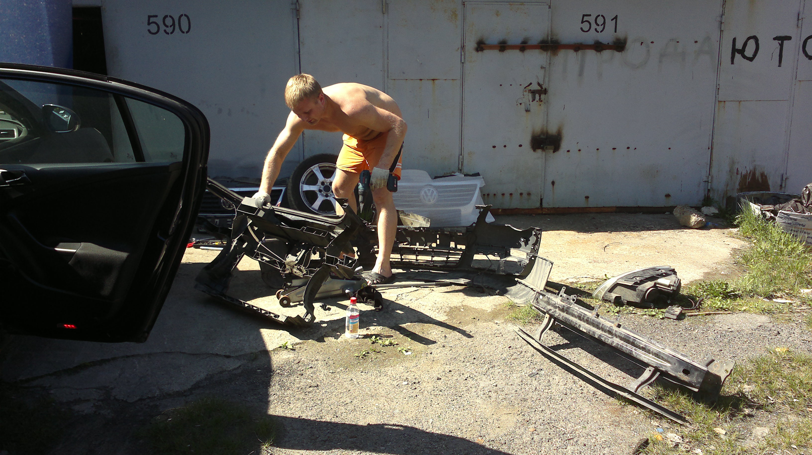

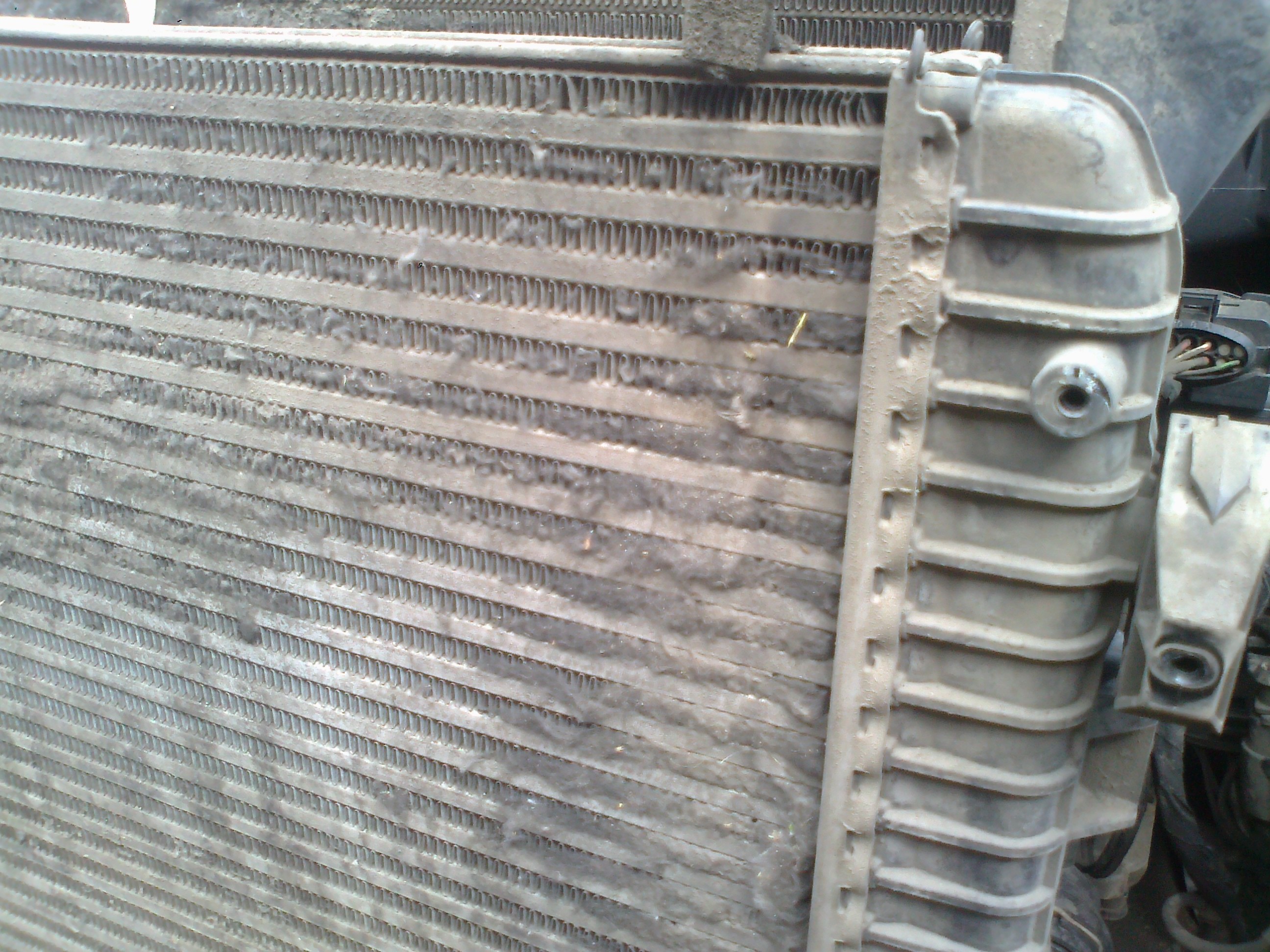

Сообщение Игорян » 29 июн 2013, 23:37
Вчера и я решил почистить радиаторы. Спасибо всем, кто поделился инфой!
Вскрыл и ох..л!!! :shock:
Час работы и вуаля! 8-)

Всего того, что тут на фото показано (а это сильно запущенные, владельцами, варианты, не более того) можно избежать, если ежесезонно продувать между радиаторами, сжатым воздухом, при помощи пистолета с длинным жалом, а не дожидаться, когда кондей "встанет". Ну и дешевле значительно. Хотя сервисмены булут убеждать в обратном, для них, разобрать полмашины выгоднее, чем делать низкоплачиваемую работу.

А ты сможешь, без разбора, продуть радиаторы?
Ты хоть видел какой зазор между ними?
FORD TRANSIT 300LTDE
Игорян
Сообщения: 880
Re: Актуально: мойка радиатора - фото
Сообщение Bad Boy » 30 июн 2013, 10:23
Зазор там досточный, для длинного наконечника.

Сообщение demainst » 30 июн 2013, 18:31
Bad Boy писал(а):Всего того, что тут на фото показано (а это сильно запущенные, владельцами, варианты, не более того) можно избежать, если ежесезонно продувать между радиаторами, сжатым воздухом, при помощи пистолета с длинным жалом, а не дожидаться, когда кондей "встанет". Ну и дешевле значительно. Хотя сервисмены булут убеждать в обратном, для них, разобрать полмашины выгоднее, чем делать низкоплачиваемую работу.
Я не сервисмен, два своих Пассата мыл сам и уже рекомендовал на форумах делать это всем, и фото свои выкладывал. И в этой теме еще раз рекомендую.
Bad Boy писал(а):Зазор там досточный, для длинного наконечника.
И куда дуть? Из одного радиатора в другой? У меня их там три, зазор около сантиметра. Хотите замять все ячейки радиаторов? Засуньте туда какие-нибудь наконечники.
Без разборки - это мертвому припарки, так чуть-чуть оттянет неизбежный конец. Нормальная профилактика это мыть с разборкой раз в два-три года, в зависимости от пробегов.

Да все очень просто: по мере загрязнения радиаторов циклы работы вентиляторов все удлиняются, потом вентиляторы уже не могут справится со своей задачей и компрессор кондиционера начинает отключаться из-за перегрева, иначе перегреется двигатель. Как результат преждевременный выход из строя вентиляторов и компрессора. Косвенно о проблеме говорит температура масла, те у кого МФА+ нового образца могут легко контролировать это.

Валер, всё прекрасно продувается и ничего там не заминается. Мыть-то, конечно, лучше, но цена вопроса не сопоставима с регулярной продувкой.

Ну мне то не рассказывай сказки, я то сам разбирал и видел, что там творится и как устроенно. И на основании собственного опыта утверждаю - невозможно! Если продувать раза два в год, то мыть можно реже. И не более того.

Игорян писал(а):Вчера и я решил почистить радиаторы.
Первая реакция была аналогичной :lol: Добавлю свои фото.
