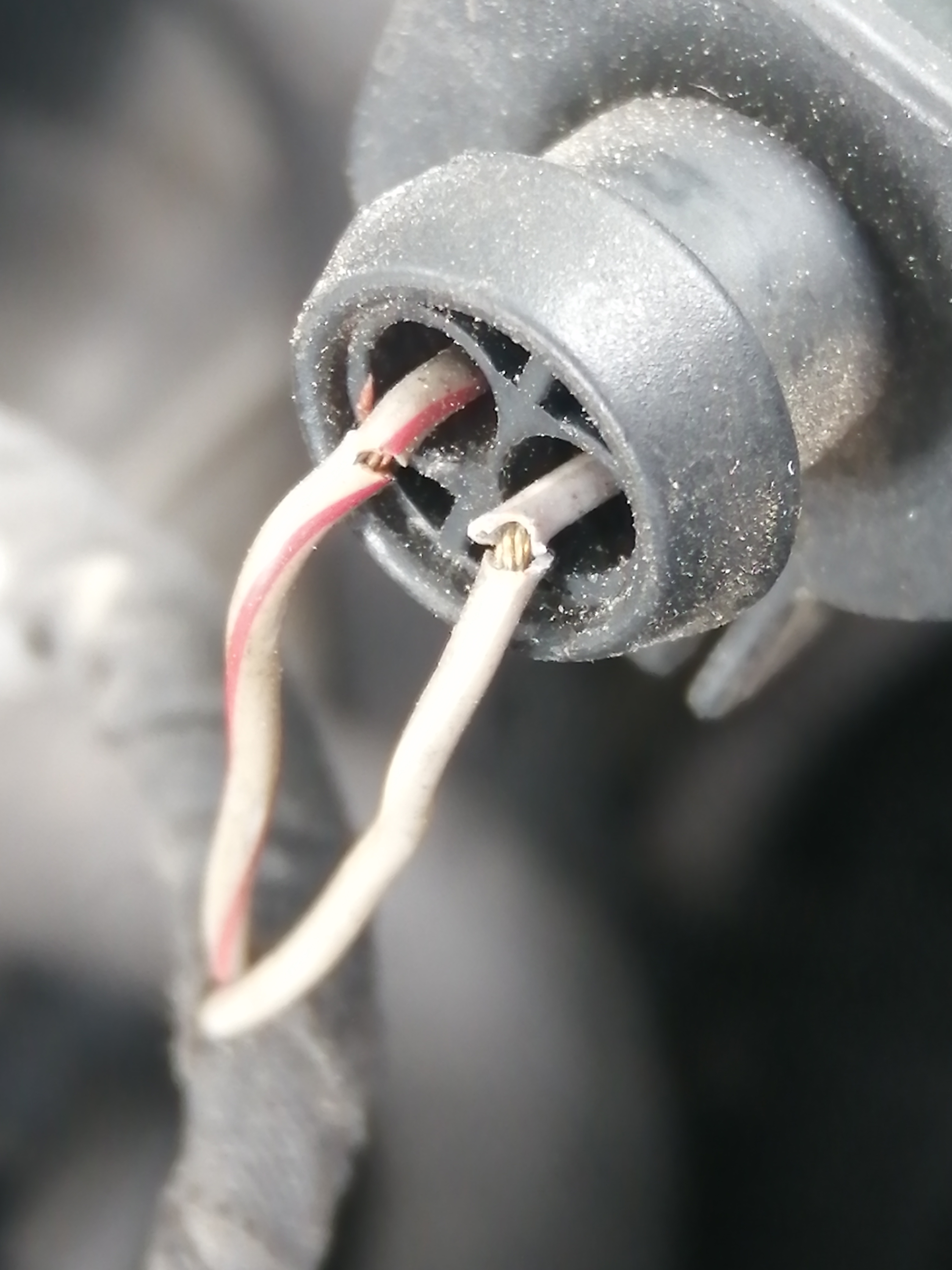

оказывается вначале проверить бы проводку оказывается а потом уж бежать в магаз))) надеюсь у всех авто примерно датчик в одном месте стоит около маслянного фильтра? а про движки дизель 2.0

Сообщение passat2 » 12 июн 2020, 16:57
понял прям около фильтра получается под штырем крышки двигателя))) проверить вначале целостность проводки а потом прозвонить сам датчик? или прозвонка ничего не даст? а ты менял на своем датчик?
сегодня я лазил конечно в движок но в другой стороны проверил состояние ролика натяжителя ремня а вот фильтр маслянный трогал при замене масла примерно в марте вот и проявилась тогда только проблемка с проводкой
сам то датчик не коротит на массу он или работает или нет. а это проверить проводку и состояние колодки?

Сообщение passat2 » 13 июн 2020, 14:41
нашел этот датчик прям около фишки обмотка проводов потрескалась но а сами провода вроде целы. хотя может несколько жил потрескались и комп видит как ошибку по сопротивлению?)))
