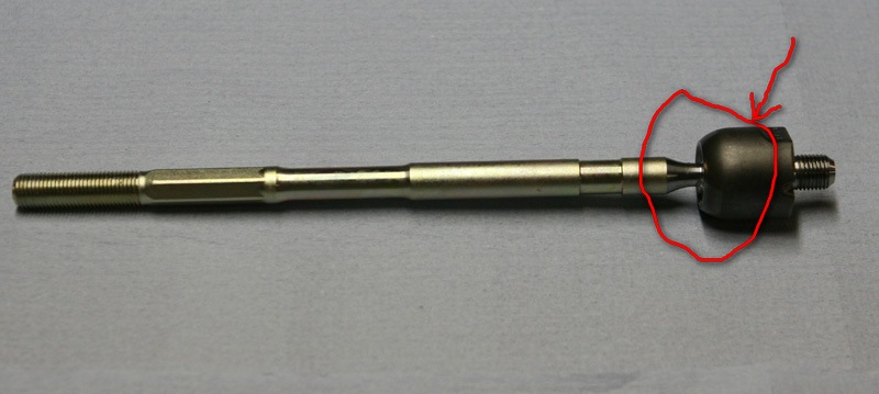

timoshlin писал(а):Хруст при поворотах-замена тяги рулевой
Не тяги, от тяг не бывает хруста, а хруст скорей всего от шруса.
точно тяги. сам разбирал, витаскивал наконечник, когда тягу двигаешь влево право-хруст или скрип, заржавело все нафиг. шрусы хрустят тока когда едешьЮ вывернув руль под нагрузкой. тяга даже на месте хрустела. щас заменены, старые в багажнике, причем левая скрипит и еле сгибается, а правая наоборот, болтается
вот в ентом месте
вот в ентом месте
Ты сам ответил на свой вопрос, а задавать его надо правильно :? , не вводить в заблуждения :D
