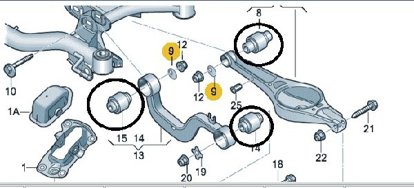

Здравствуйте. Подскажите номера сайлентблоков задних поперечных рычагов верх/низ. В ЕТКЕ только в сборе с рычагом. Из отчёта Якова списал, что №8 это Лемфёрдер 2991701.

Сообщение Veniamin » 30 сен 2013, 15:51
Я брал весной оригинал в АвтоДоке,номера сразу не подскажу,но по цене разница была ну совсем несущественная.

Сообщение bezdeneg » 30 сен 2013, 17:06
Veniamin писал(а):Я брал весной оригинал в АвтоДоке,номера сразу не подскажу,но по цене разница была ну совсем несущественная.
Вы брали рычаги или сайлентблоки?Если с/б, то номера в студию.

Сообщение Veniamin » 01 окт 2013, 05:08
Нашёл вот такие:
Поперечный рычаг - 1КО505171В или С
Продольный рычаг - 1КО505541С или В или D
Документы пока не нашёл,какие точно брал. :(
