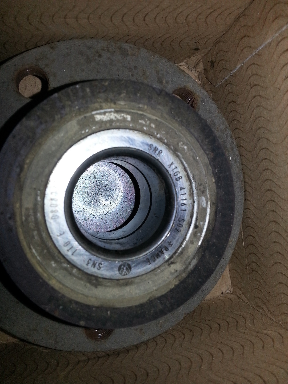

Сообщение Glotov » 02 ноя 2014, 15:10
Вот только закончили с товарищем. Все сделано как указано здесь:
Зад(полный привод)
Нажать на педаль тормоза (для этого потребуется второй механик).
– Затянуть ступичный болт с шестигранной головкой моментом 180 Нм.
– Опустить автомобиль на колёса.
– Довернуть ступичный болт еще на 180°.
Кроме последнего пункта- не смогли дотянуть градусов 30-50. Уже не шло ни куда.
Очень было трудно открутить два болта "клюшки" тормозного диска. Я сорвал запястье.
В оригинале стоит SNR, фото прилагаю.
Glotov
Сообщения: 1648
Откуда: Краснодар
