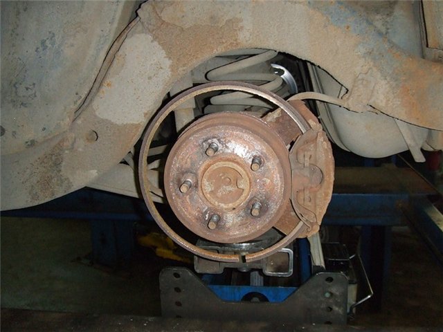

Все правильно, но толщину мы не знаем
Судя по выработке точить я думаю там нечего, они и так тонкие Тупо делать полную ревизию

Бортик 2 мм дискам капут(это 4мм в минус от новых). Точить можно новые после перегрева, убрать бой.

та не, я там пальцем отковыриваю с торца диска куски металла, куда это Г еще точить.

там немного не так. Вероятно, что это еще родные диски. Бортик небольшой. Но проблема в том, что диск сам себя изнутри разрушает коррозией. И не только с торцов, но и с плоскости самого диска.
Удивлен, что у них неравномерный износ идет по плоскости диска.
Вообще, такое подозрение, что меняли это дело без шнурка и без адаптации.

Снимите колесо и меряйти на здоровье маленьким штангелем.
xakep писал(а):А померять толщину возле самой ступицы - проблемно - нет такой длины штангеля.
Не надо выдумывать велосипед,замерили с краю,далеее отталкиваясь от полученных размеров,визуально прикинуть толщину у ступицы.

С краю диск покрошен, и там априори не померять. А под самой ступицей надо иметь длинный штангель. Ну или микрометром при снятом диске

изношенный диск виден без штангеля.
