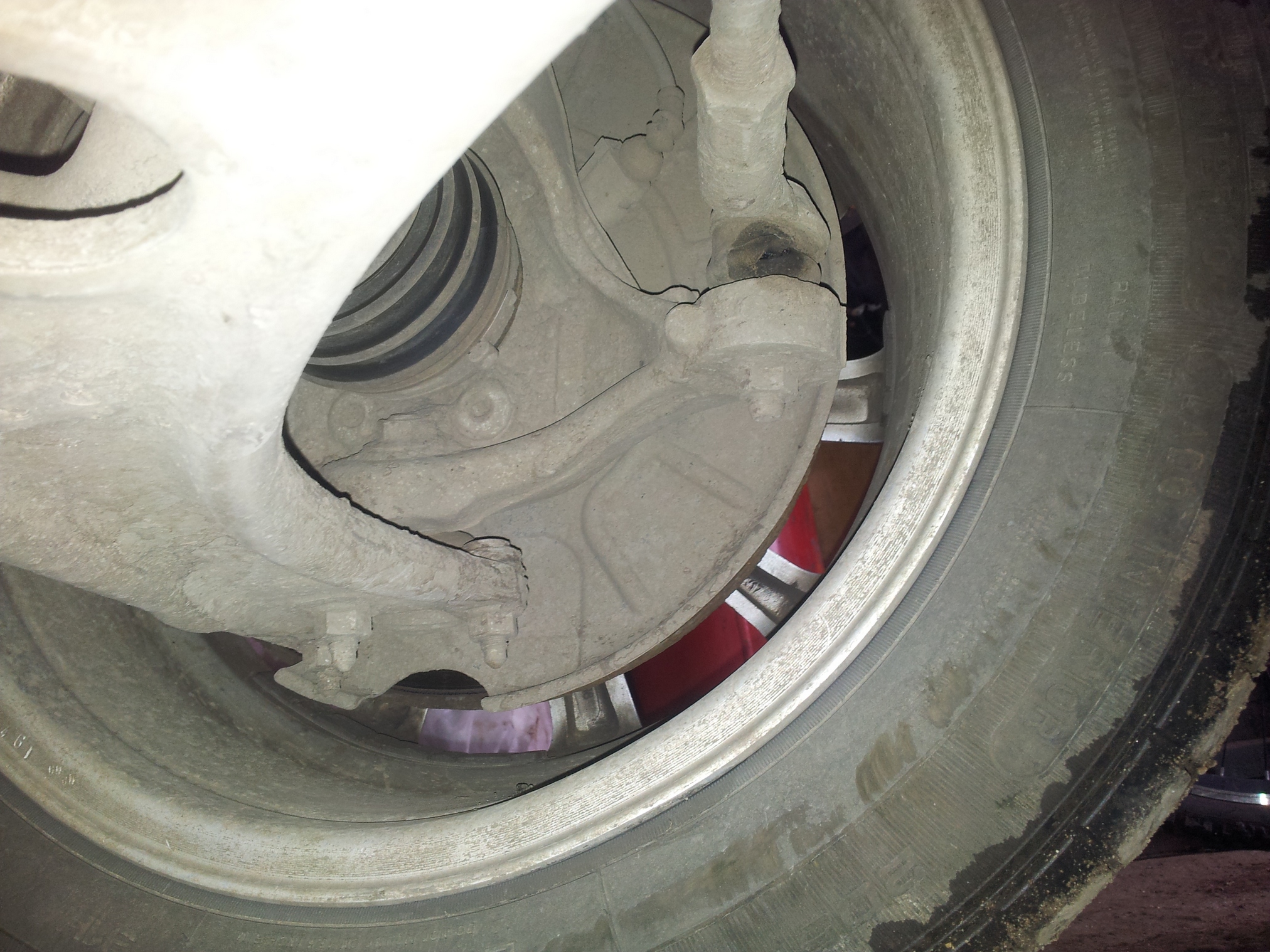

подскажите пожалуйста, порван пыльник, щелчков и прочего нет. Что мне нужно поменять? и какого производителя выбрать, чтобы не дорого

Можно конечно проинспектировать наконечник на присутствия люфта,наличее смазки,и если всё гут - то тупо заменить пыльник набив свеженькой смазки,я бы так наверно и сделал,НО только при уверенности - что разрыв пыльника наисвежайший.Но не забывайте - после каждого сЪёма/установки данного узла - Необходимо посетить стэнд развал/схода.(оговорюсь крутить надо будет только сход,а это как известно - вложения бабосиков ;) ) Так что решать Вам.Я б заменмл наконечник в сборе на Лемфердер.ИМХО.

от себя добавлю что пыльники на на шаровую и наконечник подходят от ВАЗа
