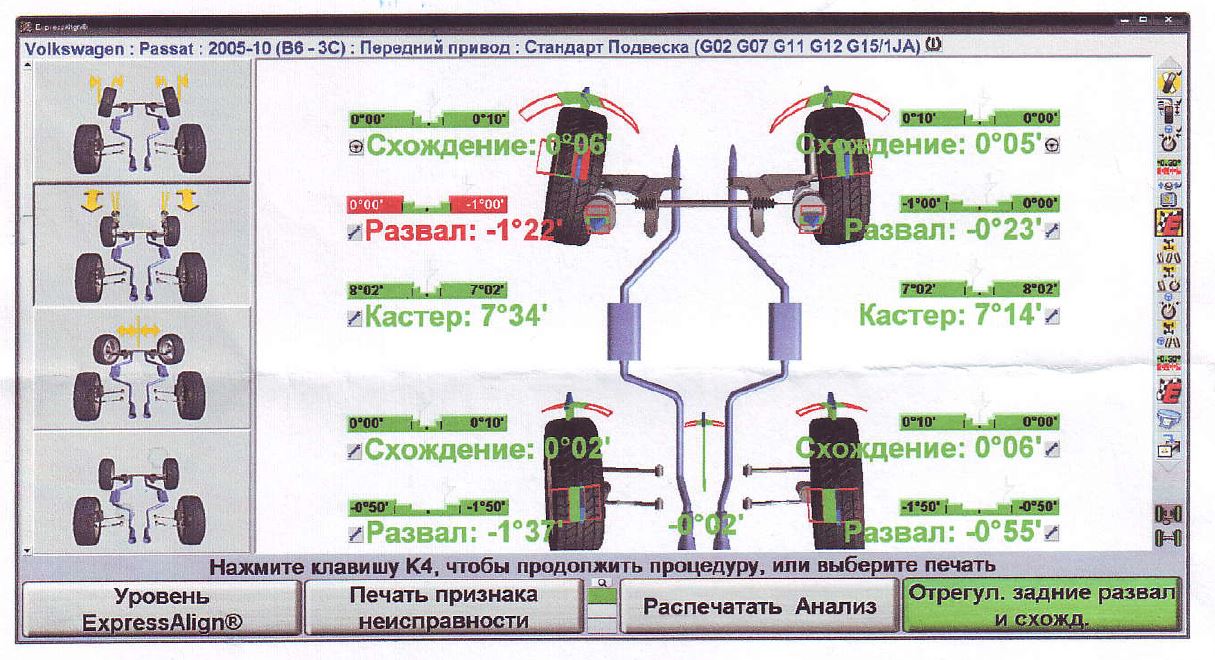

Отремонтировал подвеску сделал геометрию, наклон переднего левого колеса на 1 градус больше нормы, подскажите кто знает насколько это кретично? В сервисе говорят стакан кривой или рычаг кривой.

Сообщение Яуген » 02 июн 2015, 13:38
Рычаг может быть погнут. Ну если резину жрать не будет, то пусть так остаётся.
Re: Проблема с геометрией колес
Сообщение 1gdm » 02 июн 2015, 14:04
Яуген писал(а):Рычаг может быть погнут. Ну если резину жрать не будет, то пусть так остаётся.
Будет. 50-60" это еще куда ни шло..
Сообщение lenkapenka » 02 июн 2015, 14:14
и как это лечить к кузовщикам ехать?
Сообщение 1gdm » 02 июн 2015, 14:59
lenkapenka писал(а):и как это лечить к кузовщикам ехать?
ну да. подрамником двигать не вариант-все равно по 70 с каждой стороны в лучшем случае,а могут и кастер нарушить
Сообщение lenkapenka » 11 июн 2015, 20:15
Не все так печально, замена лома все решила сам удивлен ыы
