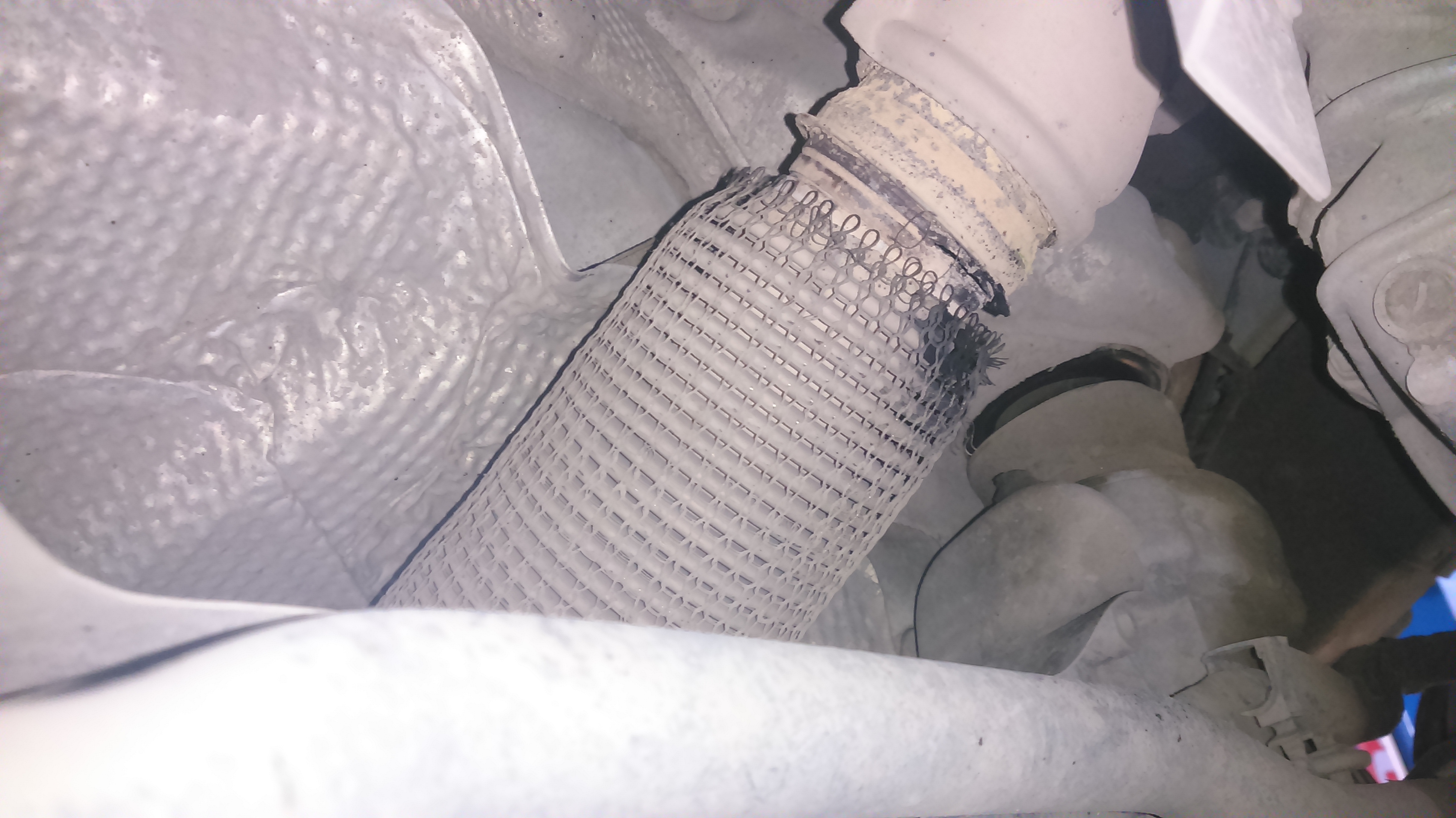

Ребят помогите еще плиз... как эта хрень называется и есть ли у кого номер???

Сообщение boroda II » 03 авг 2016, 19:42
Гофра это называется. Подбирается по месту. В оригинале в сборе только и дорого.

Сообщение Mutomba » 04 авг 2016, 17:08
boroda II писал(а):Гофра это называется. Подбирается по месту. В оригинале в сборе только и дорого.
а размеры не знаете?

Сообщение boroda II » 04 авг 2016, 18:26
Я же говорю по месту. Тот кто глушитель варить будет должен померить соразмерно своим способностям. Диаметр может колебаться от 50 до 60,а длина 250-300. У тебя одна гофра или две? На две точно выкладывали размер который покупали.

Сообщение Mutomba » 05 авг 2016, 17:41
boroda II писал(а):Я же говорю по месту. Тот кто глушитель варить будет должен померить соразмерно своим способностям. Диаметр может колебаться от 50 до 60,а длина 250-300. У тебя одна гофра или две? На две точно выкладывали размер который покупали.
у меня одна!!! заезжал на два сервиса, в одном сказали диаметр 55.5 в другом 60 и длина 230...
