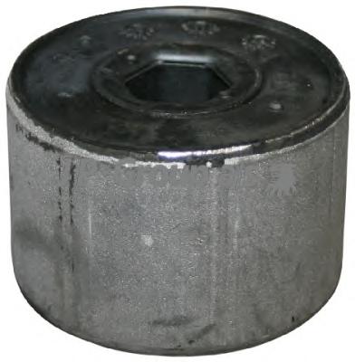

Заезжал на сход/развал. Прикупил вот такой полнотелый с/б - посоветовали на сервисе, где на ауди ставили такие. Сам перепрессую.
1140206300
Посмотрю, если нужно то добавлю еще термоусадку на рычаг, по нмашим дорогам полнотелый самое то :D
Расхлябанность по меньшей мере и стуки пропасть должны по любасу.

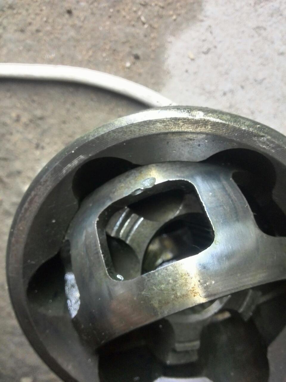

Сообщение El Gato » 06 фев 2016, 22:13
romeo_24rus писал(а):Привет.
Попробуй сам вывесить машину или на подъемник или на домкрате.Сними колесо и на нейтрали покрути руками за ступицу и подергай на себя от себя.Если подшипник плохой совсем то ступица болтаться будет.Если не совсем плохой но не хороший :) то шелест или скрежет подшипника будет слышен.
Не понятно только как на станции не выявили дефект подшипника или нет. Я почему то сначала подумал что это стойка стаба,но на подъемнике говориш тоже гремит.
И еще,у тебя выработка торм. дисков и колодок большая? У меня был как то стук сам нечего не нашел и на станции тоже, потом уже знакомый говорит может это колодки отпрыгивают.так и было.но у меня выроботка дисков и колодок приличная была. поменял диски торм и колодки и все норм стало.
Сегодня снял левую полуось, разобрал внешний шрус. Выявлено следующее:(на фото)
Полагаю, это и есть причина стука. Или я ошибаюсь? Кстати, сами шарики целые, без каких либо следов повреждений.
Также заменил передние колодки, хотя старые ещё тысяч 5-10 бы отходили ещё, но стук остался, так что не в них дело.

Сообщение romeo_24rus » 07 фев 2016, 06:26
El Gato писал(а):Сегодня снял левую полуось, разобрал внешний шрус. Выявлено следующее:(на фото)
ой ну тут я не советчик.я не шарю в таких вещах. но как я понимаю раз есть стук значит какой то люфт должен быть.подожди может кто еще ответит

Сообщение El Gato » 15 фев 2016, 15:38
Вот и конец истории.
Поменял сегодня левый внешний шрус, в итоге стук пропал. Теперь никаких посторонних звуков при езде. Ура!!!!
