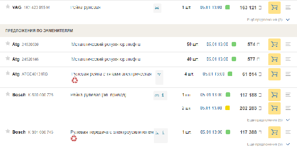

Доброго времени суток. Нарисовалась проблема следующая. Пришло время менять рейку (ремонт результата не принёс) оригинал дорого, заказал Bosch KS01000746, пролистав тонну форумов предварительно. 2 мес. ждал, сегодня загнал в сервис, звонят, говорят не подходит. По фишками и даже по размеру. Как так??? Мой вин WVWZZZ3CZ7P022333. Есть мысли?

Здравствуйте. Странно, по вашему вину эл.каталог экзиста выдает эту замену. Еще там одна есть, тоже бош KS00000776.

Ksandr писал(а):Здравствуйте. Странно, по вашему вину эл.каталог экзиста выдает эту замену. Еще там одна есть, тоже бош KS00000776.
Я так понял, у меня рейка 2 поколения стоит, а эта рейка уже 3 поколения. Нужны некие манипуляции, перепиновка фишки, видимо, не все за это берутся. После праздников буду разбираться

bako писал(а):Я так понял, у меня рейка 2 поколения стоит, а эта рейка уже 3 поколения. Нужны некие манипуляции, перепиновка фишки, видимо, не все за это берутся. После праздников буду разбираться
По каталогу этот Бош и бьется как замена 2 поколения, которая у вас и её OEM 1K1 423 055M.
А на моем авто 2010г, я так полагаю, рейка 3 поколения и OEM её 3AB 423 061M и замены по Бошу нет. Может в каталогах путаница какая.
Во всяком случае перепиновать фишки не такая уж и проблема, надо только их приобрести. Удачи в ремонте и с Наступающим.

Сообщение Дмитрий459 » 30 дек 2022, 22:28
Шлейф проводов там другой надо или как другие называют жгут
его надо и докупить
А по экзисту вообще замены подбирать это так еще себе лотерея-50на 50
Сейчас уже не подскажу точнее -уехал
А так со второго поколения на 3 обязательно надо докупить жгут этот

Дмитрий459 писал(а):Шлейф проводов там другой надо или как другие называют жгут
его надо и докупить
Экзист это всего лишь магазин, который сам по себе ничего не подбирает(впрочем,как и все продавцы, думаю, включая и вас), и они работают по ELCATS.RU. У вас другие каталоги? И что выдает ваш каталог на замену оригинала? А о том, что при замене рейки со 2 поколения на 3, нужны некие изменения в проводке написано много трактатов. Вопрос в другом - какую рейку предлагаете вы взамен(в отличии от экзиста и их подобным с их лотереей 50/50) OEM 2 поколения?

Сообщение Дмитрий459 » 27 янв 2023, 22:50
"""У вас другие каталоги?"""
Да
По Вагу один верный каталог-Программа---ЕТКА
Остальное все верно с вероятностью 90% ---Но именно эти 10% как правило в некоторых случаях и не дают правильно сделать выбор
