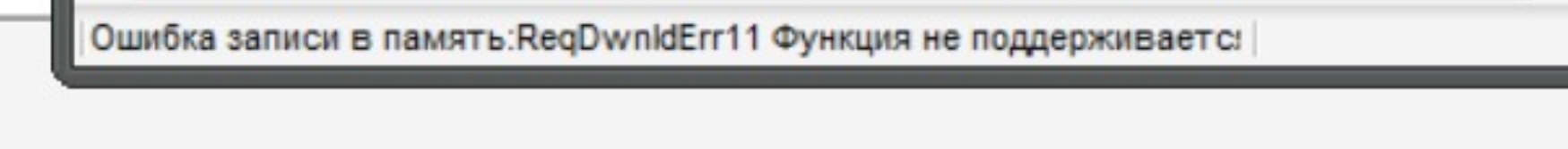

Собственно через тот же VCP пытался его прошить но всё закончилось ошибкой:
Параметрии которые предлагает VCP так же не прошиваются с той же ошибкой.
