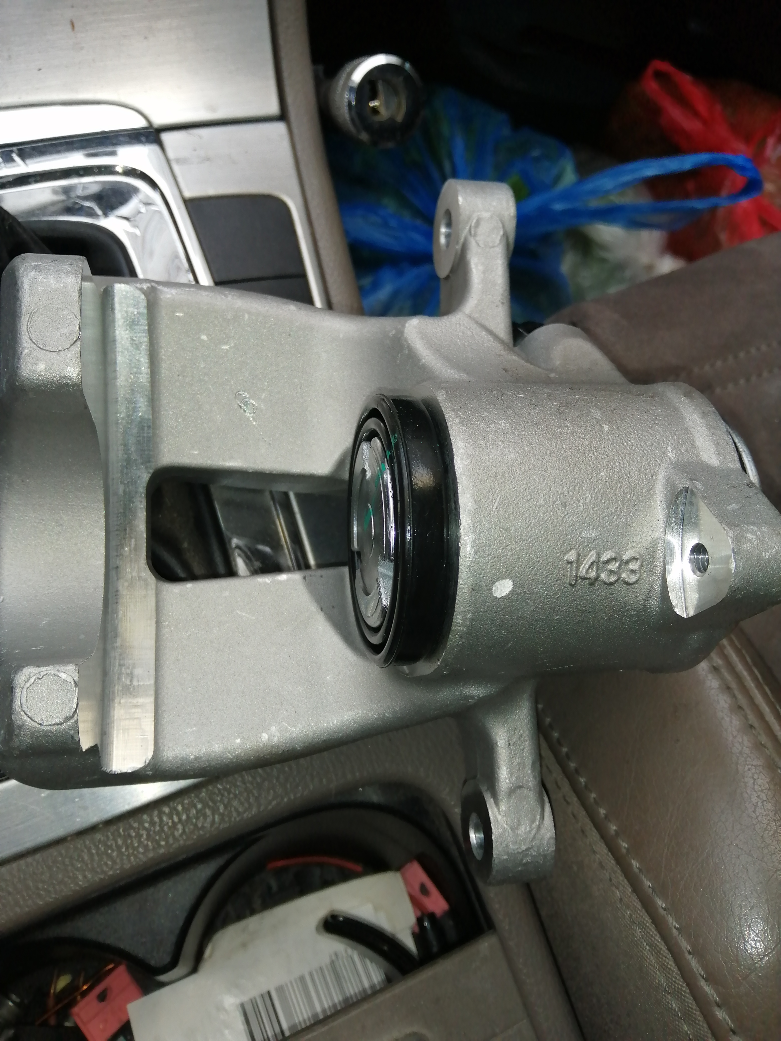

Сообщение passat2 » 21 июн 2025, 20:20
ребят .всем привет. есть возможность не покупать ремкомплект а купить суппорт отдельно от моторчика и они продаются невзирая на отсутствие номера по каталогу я год назад купил и нет проблем. поставил прокачал и все работет. на фото данные производителя

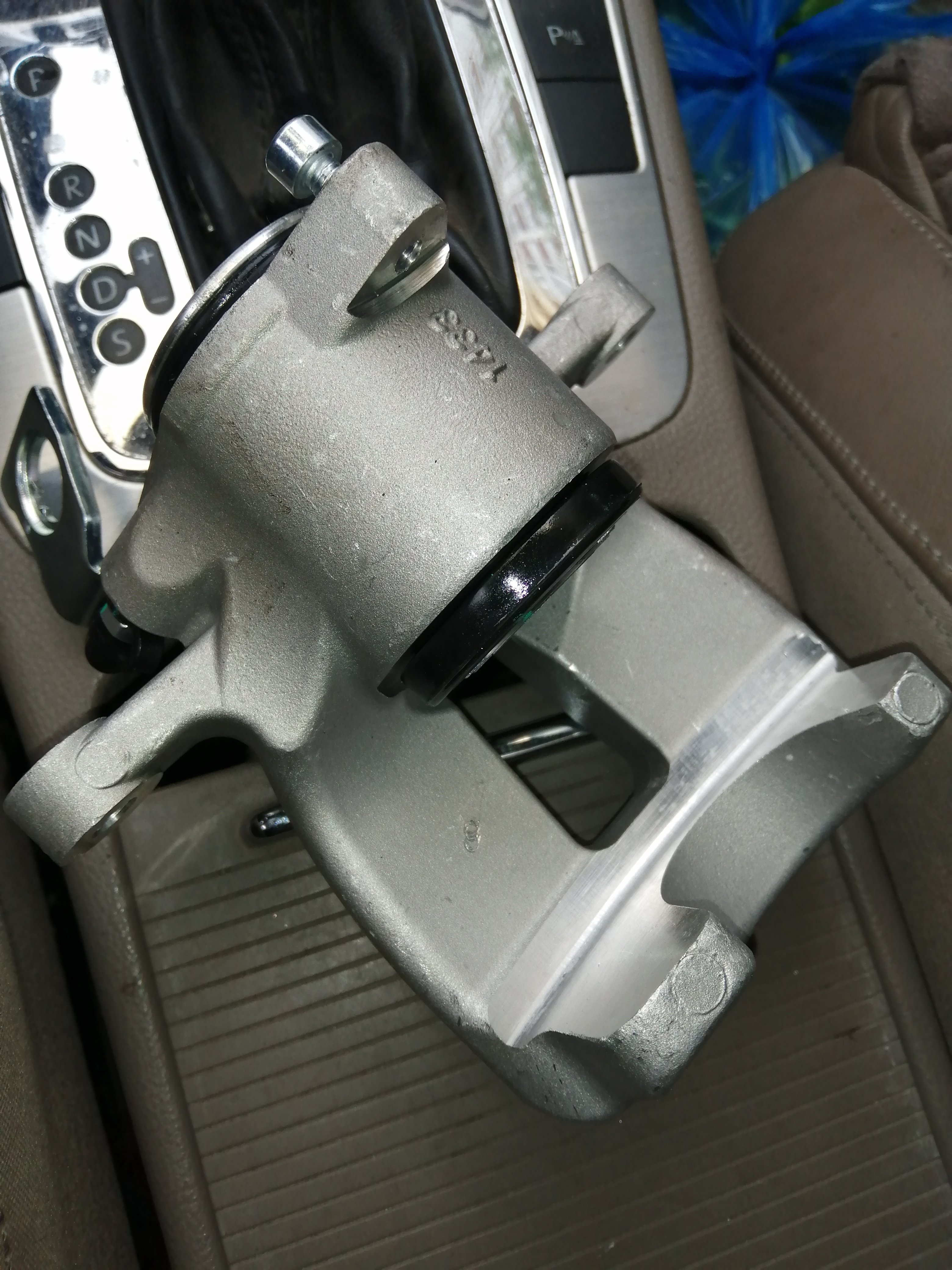

Re: ремонт заднего суппорта
Сообщение passat2 » 22 июн 2025, 15:40
а вот и сами суппорта
