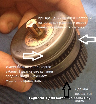

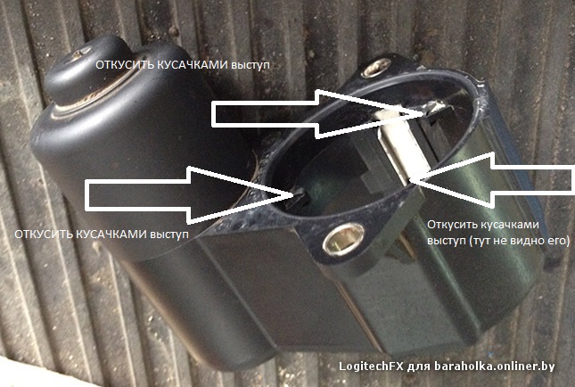

Сообщение Sancho » 27 июн 2014, 17:26
Добрый день, друзья! Сегодня починил левый сервопривод ручника. До этого 2 дня ездил с мигающей кнопкой и пиканьем. Причина - заклинил левый сервопривод. Искал информацию, как справиться с этой проблемой, как починить и т.д. В результате нашел несколько отчетов о разборке и ремонте привода. Но мне сразу не понравилось, что предлагают распилить корпус сервопривода, что бы достать сервопривод. Посмотрел - покрутил всю болванку и так и сяк, и решил не распиливать, а достать сам привод из корпуса, не распиливая корпуса. В общем откусил кусачками 3 (три) ограничительных упора сервопривода, которые вообще то нужны для того, что бы он просто не вываливался наружу при монтаже. Так и сделал. Откусил три усика и спокойно достал сам сервопривод, сняв по ходу вытаскивания ремень зубчатый (Он остался на месте). Вытащил сервопривод и пытался понять, как он работает? Информацию о принципе работы его я так и не нашел в инете, а снимать правый рабочий моторчик небыло желания. Покрутил я его повертел и подумал что он просто заклинил, так как его средняя часть со стопорными вытупами касалась одним краем входила в зацепление с верхними зубьями, а другой край был на 4 мм отодвинут от них. Поначалу то, незнамши, так и показалось что заклинило. Стал немного постукивать по придвинутому краю, но безрезультатно! Потом взял кружку, положил туда блок этот и залил всё ВэДэшкой (почти весь баллончик вытравил в кружку) Так оставил на минут 10. Пришел, стал крутить и так и сяк и заметил, что нижняя шестерня начинает давать люфт- туда сюда. Промыл еще раз тщательно, и стал раскручивать шестерню. Через минуту она провернулась и я понял что подшипник заклинило просто (до этого я его не разбирал, он у меня закрытый был). Снял защитную пластинку с подшипника и смотрю, а там немного ржавчины. Промыл, покрутил и все завертелось. Потом я стал размышлять, а как же он крутит то привод колодок? Короче крутишь, крутишь, средняя шестерня туда сюда по элипсоиде вращается относительно верхней части и постоянно с ней в зацеплении! Ну думаю, где же поломка, если средняя часть танцует, а верхняя то не вращается с торкс-наконечником. Начал немного нервничать )))) А потом решил проследить за торкс-наконечником, который входит в сам привод колодок. И тут заметил, что вращая шестерню и удерживая среднюю часть за 2 стопорных выступа, верхняя часть помаленьку меняет градусы своего местоположения!!! Вот тут немного ступор у меня случился, как же так? Если средняя часть просто волнами соприкасается с верхней частью, зуб в зуб, то почему же верхняя часть меняет помаленьку свое положение относительно средней? Потом заметил, что просто количество зубьев средней части и верхней части - РАЗНОЕ ! Вот тут то и секрет вращения. ))) Для спецов может это ясно как божий день, а вот тому, кто впервые сталкивается с этим чудом.... В общем тут я обрадовался и начал собирать всё. Процедцра сборки проста - вытягиваем ремень как можно наружу и одеваем в паз, который образовывается между ведомой шестерней и средней частью. Затем вводим сервопривод на место и чем нибудь стараемся вращать нижнюю шестерню, для того что бы ремень зубчатый сел на место, на зубья. Всё! Готово! Я при помощи обычных ножниц вращал шестерню осторожно и так одел весь ремень на место. В результате весь ремонт прошел быстро, примерно за час всё сделал, и при том НЕ распаивал и не распиливал корпус! Проверил наверно разов 10 работу ручника - пашет как новый !!! Если кому поможет мой отчет - буду рад. )))

Сообщение Art_yu » 27 июн 2014, 17:30
Я не отпиливал и не откусывал, а нагрел феном и открыл крышку без проблем!

Сообщение LeXaG393 » 27 июн 2014, 17:49
Sancho писал(а): Вот тут немного ступор у меня случился, как же так? Если средняя часть просто волнами соприкасается с верхней частью, зуб в зуб, то почему же верхняя часть меняет помаленьку свое положение относительно средней? Потом заметил, что просто количество зубьев средней части и верхней части - РАЗНОЕ ! Вот тут то и секрет вращения)
Я когда разобрался в принципе работы этого редуктора, сам охренел от гениальности решения! :)
А разобрался почему именно заклинило? Попала влага? Откуда? Трещин нет на корпусе. У меня была...

Сообщение Sancho » 27 июн 2014, 20:32
Art_yu писал(а):Я не отпиливал и не откусывал, а нагрел феном и открыл крышку без проблем!
Я не пошел таким путём - потом нужно клеить ведь эту крышку? А если плохо заклеется? Тогда и влага и грязь будет попадать. А те выступы, при установленном и готовом к работе блоке, ни на что не влияют и в рабочем процессе не участвуют. Это точно, так как при разборке не видно следов трения на их выступах.

Сообщение Sancho » 27 июн 2014, 20:38
Трещин не было. Просто подшипник высох и заржавел.
