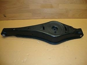

Себе ставил такие:
Для этого рычага
Идет вот этот сайлентблок 29917 01
Для этого рычага
Вот эти сайленты 29918 01
29919 01

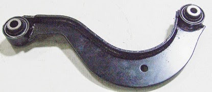

Для этого рычага
Вот эти сайленты 29314 01
29921 01
А вот для этого рычага
Есть оригинальный сайлент 1K0 505 541 D ну и Lemferder 35451 01 , 2992001

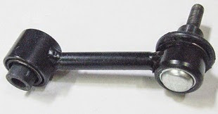

Так же необходимо заменить тягу стабилизатора
Lemferder 26775 02
Оригинал 1K0 505 465 K

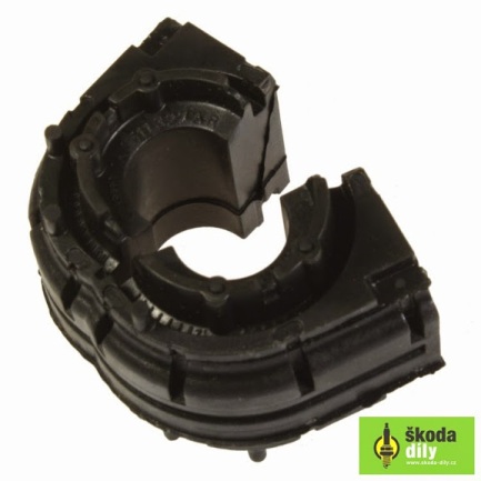

И заменить втулку стабилизатора
Только оригинал 1K0 511 327 AS,AR,AQ в зависимости от авто

Сообщение motoserzh » 13 авг 2015, 22:49
Вот за это огромное спасибо! Мне как раз надо прикупить парочку.
