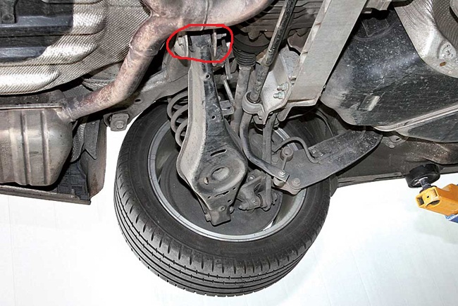

Сообщение Faceroller » 03 июн 2013, 13:51
Извините что чужая тема :) приговорили в сервисе одну фигню сзади :lol: :lol: :lol:
Подскажите знающие люди , что это такое? и номерок?

Re: Задняя подвеска(тонкости)
Сообщение Babay » 03 июн 2013, 15:39
Приветствую!
Наслаждайтесь. Все с номерами.
http://webcat.zf.com/index.asp?SPR=16
