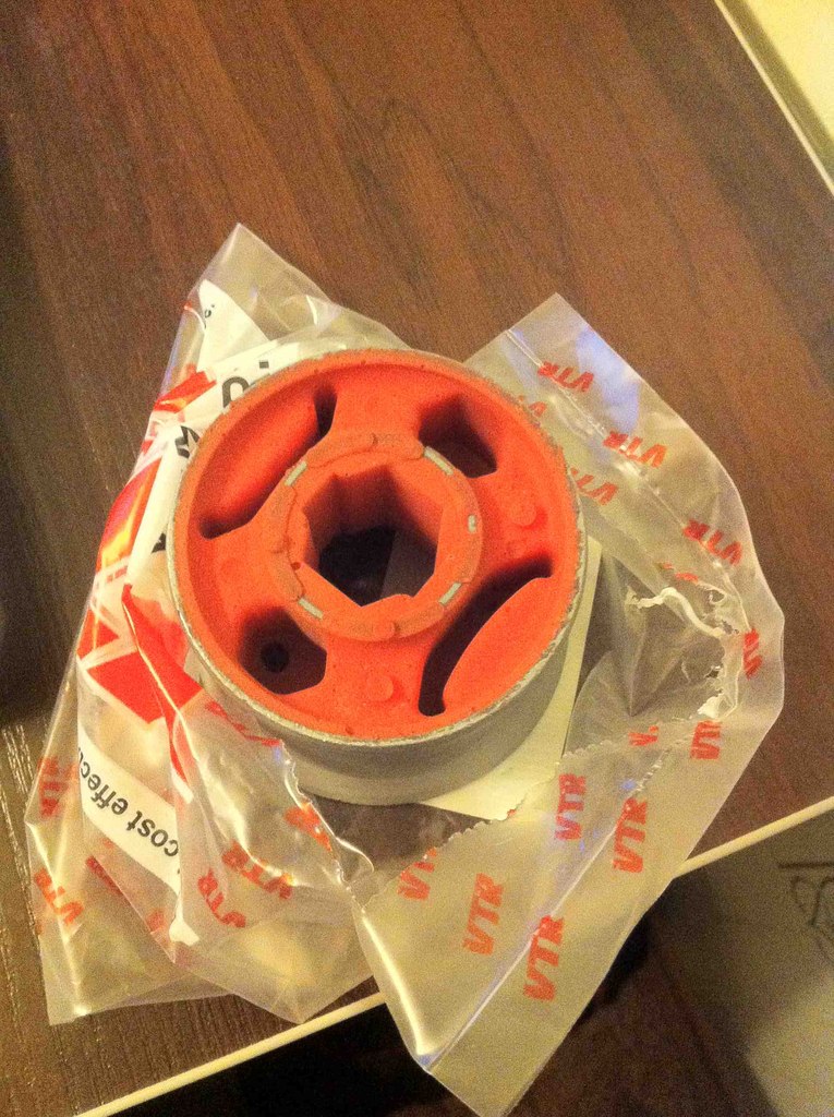

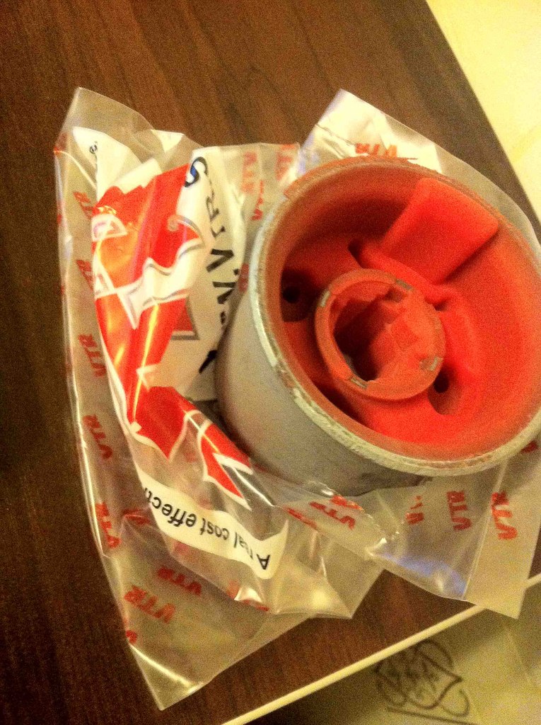

нарыл вот что http://vtr.su/shop/silentbush/VW0106RP ! полеуретановый ! по размеру подходит ... кто пробывал ? какие мысли *?

вообщем заказл .. 3-4 дня ждать ... ну заодно заказал втулки для задней подвеске тоже из этого материала

Да судя по фото он не целиковый, т.е. наверное допускает довольно большой "люфт" рычага в сайлентблоке, от которого-то мы и хотим избавиться

Да но сделан не из резины) поэтому это лучше чем ничего

Резина(кстати,о птичках - её ставит Завод),как Вы её называети,по вашему "ничего"?

вот они пришли, на ощупь резина, ... 8J0 199 231 вот что ищем но оно несколько дорого но есть 837612 качество под сомнением
вот возможно подходящая втулка под наши кронштейны 32 93 3973 это аналог 1K0199232N от RS3
есть также усиленные 1K0199232K и соответственно к нему втулки

Не внушает доверия(
Отпишитесь - как зафтулились.

если люфт будет а мне кажется что будет я их поставлю только как тест и закажу 32 93 3973

интересно как железо в железо войдёт(сама втулка как будет втулится)
