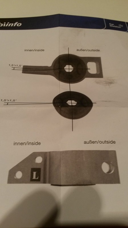

Сообщение Юра Криков » 14 июл 2016, 23:21
morpeh писал(а):
boroda II писал(а):
Юра Криков писал(а):Будети прессовать задние сайленты передних рычагов делайти угол шестигранника по отношению к сайлентблокам с учётом,что Автос вывешен(не нагружен).
Нахрена это? Сайленты прессуются ровно, надеваются на вывешенный рычаг, а затягиваются болты уже когда рычаг нагружен. Никаких углов.
Мы тут все наверное про разное говорим. Пресуются сайленты так, чтобы противоположные рёбра располагались вдоль кронштейна. Одеваем на рычаг. И без разницы,на вывеш. или нет, затягиваем эти три болта. А вот передний затягиваем только на нагруженной.
Я прессовал с погрешностью на нагрузку -
Фото не моё, Валентина(Ленинград). КонЭшно,можно и х@й забить на эти углы - Я не вымеряю их транспортиром,но всё же,беру погрешность при перепрессовки!. ИМХО !
Последний раз редактировалось Юра Криков 14 июл 2016, 23:41, всего редактировалось 1 раз.

Сообщение boroda II » 15 июл 2016, 00:45
morpeh писал(а):
А на фото ничего странного не замечаешь?

Сообщение Юра Криков » 15 июл 2016, 01:05
boroda II писал(а):А на фото ничего странного не замечаешь?
Неа,раскройте мне глаза.
Re: Помогите новичку по подвеске!!!
Сообщение boroda II » 15 июл 2016, 07:50
От кого там кронштейны?
Сообщение Юра Криков » 15 июл 2016, 10:01
boroda II писал(а):От кого там кронштейны?
:? Блииин,а какая разница? :?
Сообщение boroda II » 15 июл 2016, 10:45
Ладно открою разницу .
На чертеже написано 1,5 ± 1.5, это означает что допуск на соосность при установке сайлентблока ± 1.5 градуса, а не угол его установки, т.е. от 0 до 3 градусов пофиг.

Сообщение boroda II » 15 июл 2016, 11:30
Сергей.Л писал(а):
То есть хочешь сказать пофиг как его пресовать?
Допуск 3 градуса, недавно ставил себе сайленты оригинал от Q3(полужесткие с двумя дырками). Идеально ровно его поставить очень сложно. Прессуется с мылом, обойма пластиковая.
Чтобы в идеал поставить нужно оправку делать с шестигранной направляющей.
Сообщение Юра Криков » 15 июл 2016, 12:00
boroda II писал(а):На чертеже написано 1,5 ± 1.5, это означает что допуск на соосность при установке сайлентблока ± 1.5 градуса, а не угол его установки, т.е. от 0 до 3 градусов пофиг.
Хммм... :? Наверно вы правы.
Но я пожалуй , всё же , продолжу делать небольшой угол в сторону рагрузки :|
boroda II писал(а):Чтобы в идеал поставить нужно оправку делать с шестигранной направляющей.
Если допуск 3 градуса легКо поставить без всяких оправок.
Сообщение boroda II » 15 июл 2016, 12:52
Я про то и говорю, что идеал не получится, а в 3 градуса можно уложится легко.
