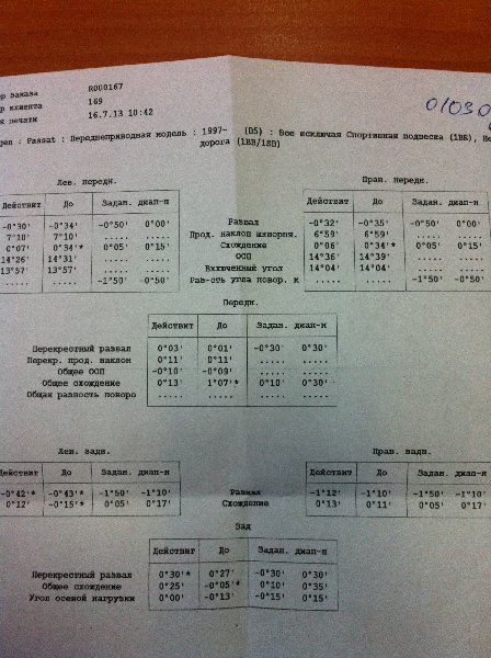

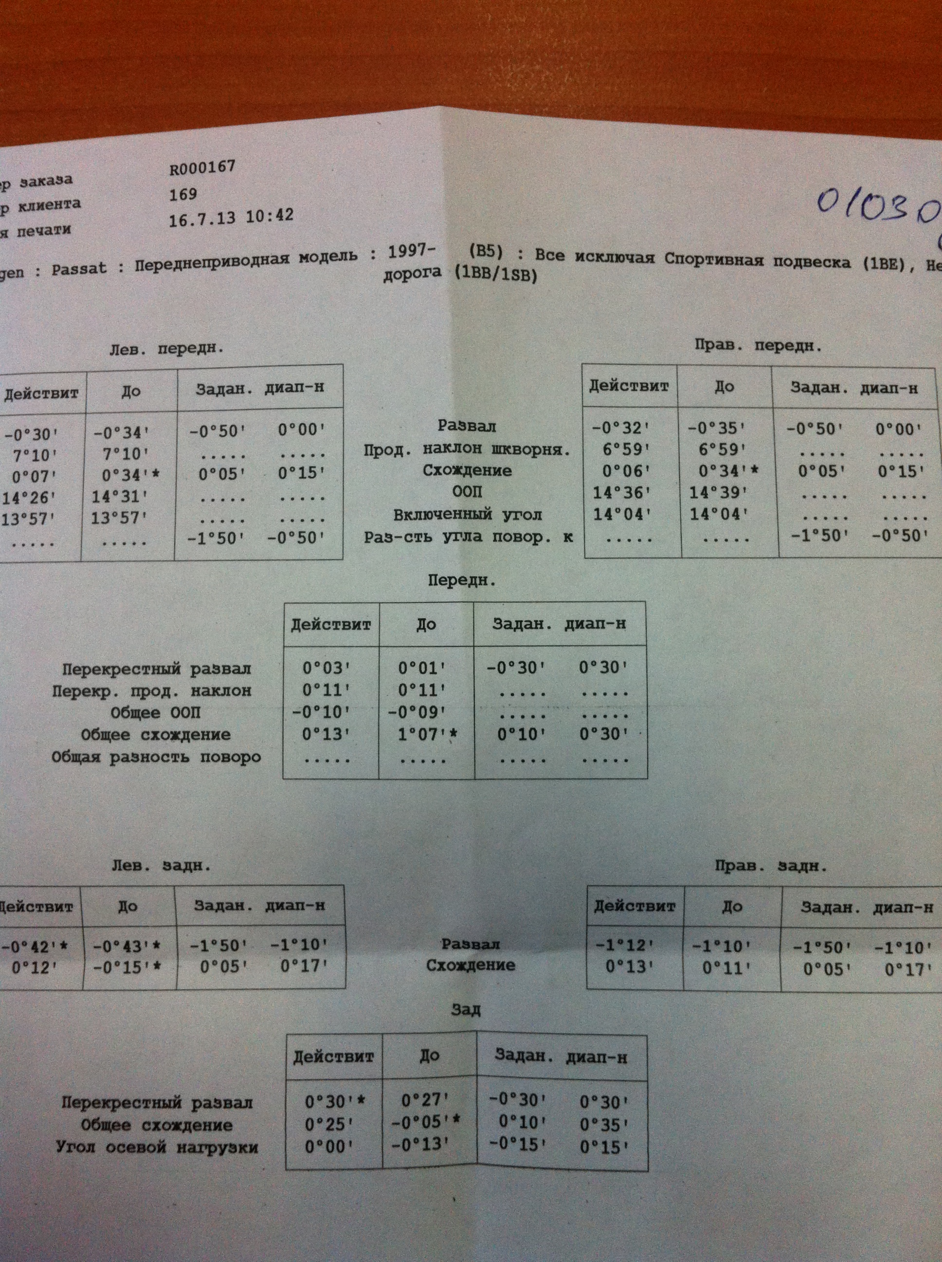

Сообщение Макас » 16 июл 2013, 10:50
Кто шарит в расшифровках этих, посмотрите все нормально? А то на стенде он долго что то мучился с задней осью, и по-моему плюнул и не доделал, а мне сказал что все сделал как надо.

Сообщение Bad Boy » 16 июл 2013, 12:45
Макас
Если уж ты просишь о помощи, то хоть фотку нормально выложи, разверни удобочитаемо.

Сообщение Макас » 16 июл 2013, 13:44
Фотку развернул. Bad Boy по теме есть что-нибудь?

Сообщение Bad Boy » 16 июл 2013, 14:02
Я так понимаю, что:
Задан. диап. - допустимая величина отклонения
До - это, что было до регулировки
Действит. - то, что стало после регулировки
Соответствие данных регулировки норме смотри сам. Я вижу, что передок нормально вывели, в допусках. А вот зад, именно развал никакой, особенно левая сторона, вобще не выведена.

Сообщение Макас » 16 июл 2013, 14:49
Вот именно с ним он и ипался, с левым задним, заеду ка к нему вечерком, благо у дома.
