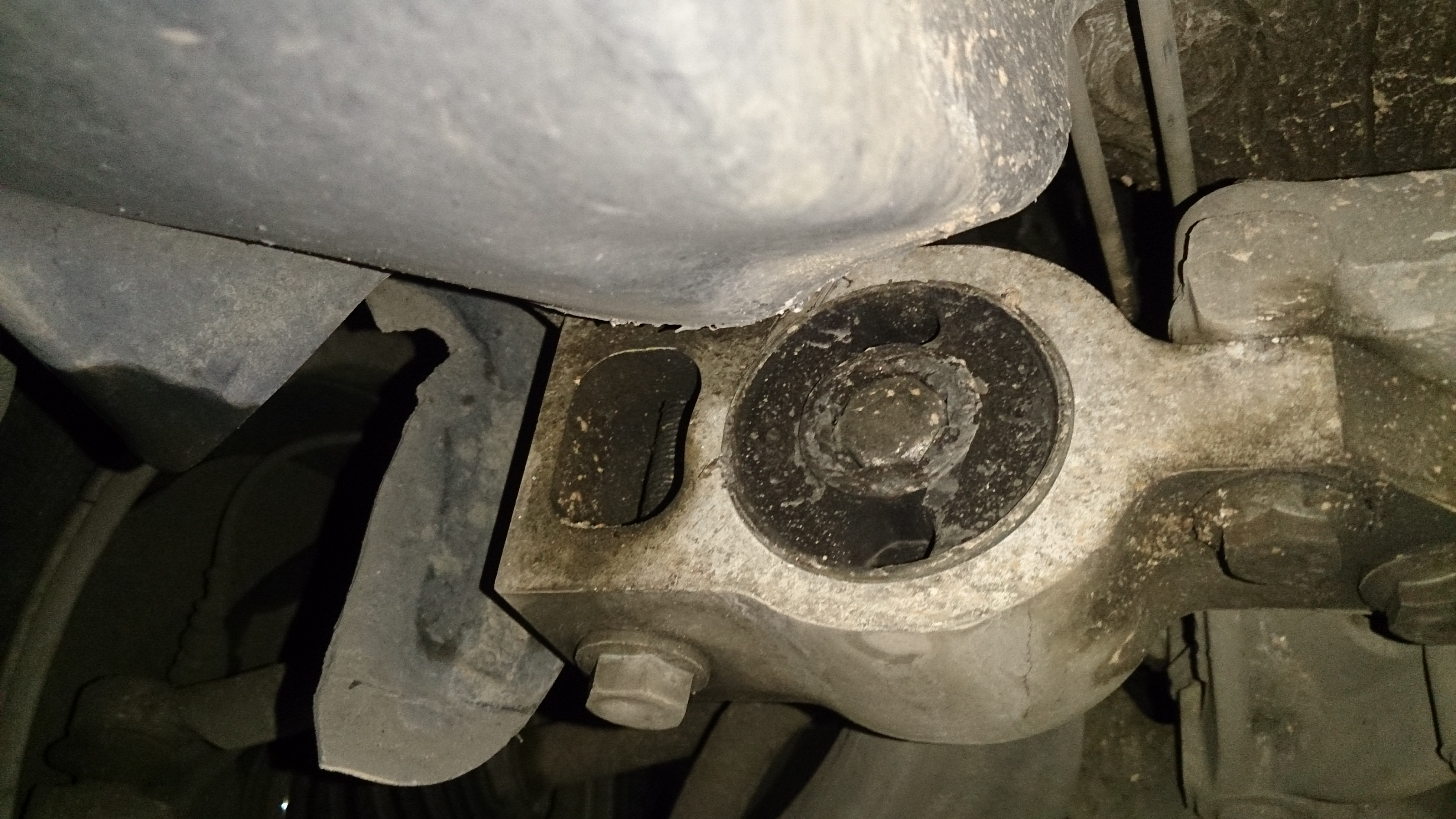

Всем привет! У меня такая беда. Уже два раза менял передние сайлентблоки передних рычагов, оба раза лемфёрдер 2991601, тысячи не проходят начинают проворачиваться в рычагах. Рычаги внутри без выработки, при запресовке мазал фери. Запресовывались оба раза плотно. Теперь заказал оригинал, но уверен что придёт тот же лемфёрдер. Что делать? Покупать рычаги дорого. Может есть способ их как то приклеить?

markov-79mon писал(а):Всем привет! У меня такая беда. Уже два раза менял передние сайлентблоки передних рычагов, оба раза лемфёрдер 2991601, тысячи не проходят начинают проворачиваться в рычагах. Рычаги внутри без выработки, при запресовке мазал фери. Запресовывались оба раза плотно. Теперь заказал оригинал, но уверен что придёт тот же лемфёрдер. Что делать? Покупать рычаги дорого. Может есть способ их как то приклеить?
Проворачиваются на шестигранниках рычагов или в обоймах?
Если на шестигранниках рычагов,то значит шестигранники износ присутствует.рычаги ремонтируют.шестигранник заваривают илибо термоусадку одевают.

И еще есть рычаги от оллтрека ,они дешевле чем от б6.ну это так мало ли на думаешь менять целиком,он кстати с сайлентами сразу идут.
Если на шестигранниках рычагов,то значит шестигранники износ присутствует.рычаги ремонтируют.шестигранник заваривают илибо термоусадку одевают.[/quot
Да нет не на шестиграннике, переднии втулки проворачиваются. Рычаг не изношен внутри заводские риски не стёрты, а сайлентблоки которые ставил на подделку не как не похожи. уже думаю вместо мыла при запресовке использовать бензин или герметик.
а передние,ну тогда х.з....там вроде и вынашеваться не может...хотя может и выносилось...
