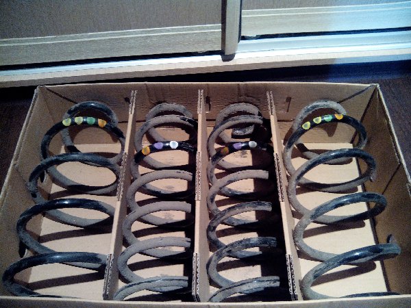

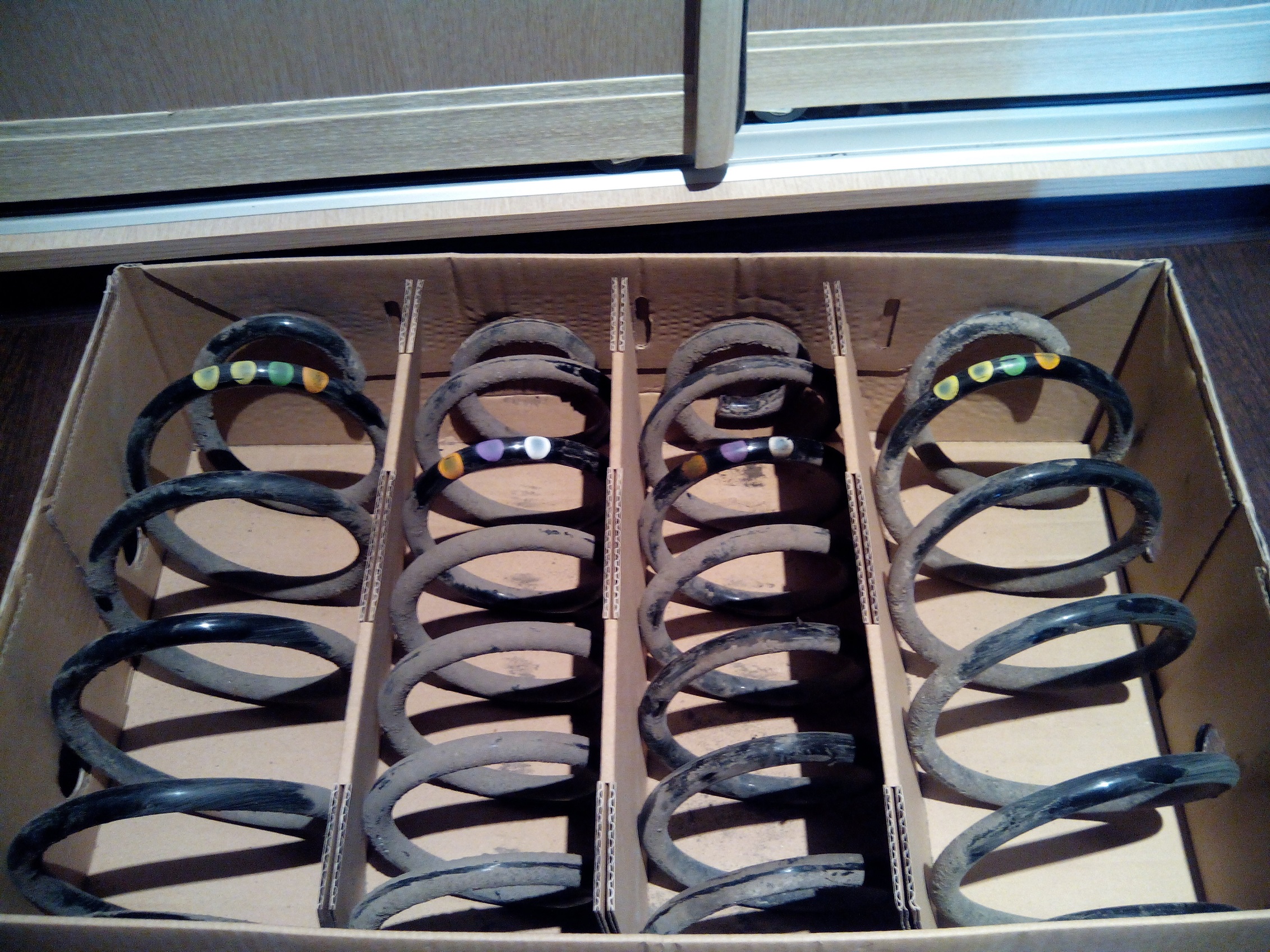

Всем привет!
Необходимы помощь-совет. У меня седан с ППД перед G04+L19, а зад 1JB+OYD/ Есть возможность взять пружины (евро) от сарая 10 года по выгодной цене (на картинке). Встанут ли они у меня??

Сообщение Drake » 18 фев 2014, 07:59
почему??

Сообщение ew.pi4 » 18 фев 2014, 11:51
Drake писал(а):Есть возможность взять пружины (евро) от сарая 10 года по выгодной цене (на картинке). Встанут ли они у меня??
Встанут только со стремянкой будеш залезать в машину.

Сообщение Drake » 18 фев 2014, 12:17
ew.pi4
Почему со стремянкой? Перед L03 (это стандарт или европа), а зад похоже, что будет задран или я вообще ничего не понимаю.
Drake
Сообщения: 955
Сообщение Drake » 18 фев 2014, 12:19
ew.pi4
ППД (мои) перед G04+L19, зад 1JB+OYD.
Drake
Сообщения: 955
