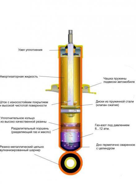

Я же уже написал, что чисто газовых амов нет. в любом случае масло в них присутствует. Но вот основным показателем в наименовании амортизатора является вещество обеспечивающее давление в нем.

Именно газовые и стоят. Масло в них применено только в качестве смазывающего материала.
Babay писал(а):VOFFKA35

Вот что у нас стоит. Называется газовый, а рабочее вещество гидравлическая жидкость.

21 век на дворе, давно уже есть и чисто масляные, и газовые с смазочным маслом, для смазки рабочих поверхностей!!!
И не спорт-колы на пассате стоят, чтобы их еще и прогревать нужно было. На морозе дубеет резина, та что в сайлентблоках, а не газ с маслом в амортизаторах.
Не надо вводить людей в заблуждение.
Вот уж точно, не надо вводить людей в заблуждение.
На морозе густеет в первую очередь жидкость в стойках, а уж потом сайлентблоки и резина на колесах.
Считаю спор оконченным!!!

Комрад ew.pi4 спросил, почему подвеска дубеет на морозе, ведь амортизаторы газовые.
Я вроде нормально ему ответил, что присутствие газа не означает отсутствие жидкости, у которой вязкость увеличивается при низких температурах. Вы меня поправили, сказав что масло в газовых амортизаторах нужно только для смазки трущихся поверхностей. Я вам доказал что оно, так же как и простых гидравлических амортизаторах необходимо для преобразования кинетической энергии колебаний в тепловую.
